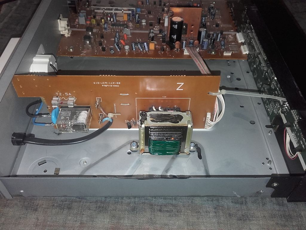

Bzučící trafo jsem řešil u tuneru AIWA XT-005 z 90-tých let.
Celé je zalisované v plechách (nejsou šrouby k utažení), celé je to zakrytované, že není kudy vrazit klín do jádra, bylo nějak impregnováno (kapka laku), viz foto.
Ke ztišení velmi pomohlo omezit přenos vibrací na skříň:
1) Stržení krycího plechu, přilepeného na trafo a lem základového plechu skříně (asi magnetické stínění) - nutné vůbec pro získání přístupu.
2) Přišroubování trafa k základovému plechu přes gumové podložky (nutno použít delší šroubky).
3) Stržení pěnového plastu na vrchním krytu skříně (přilepen zevnitř), který sloužil k fixaci svislé desky napájení. (Před 20ti lety byl asi měkký a pružný, ale teď tvrdý a drolivý.) Toho jsem si všimnul až později a dlouho hatil moje úsilí Smile
Vrčení úplně nevymizelo, ale velmi výrazně se ztišilo, tím, že se tolik nepřenáší na plechovou krabici...
