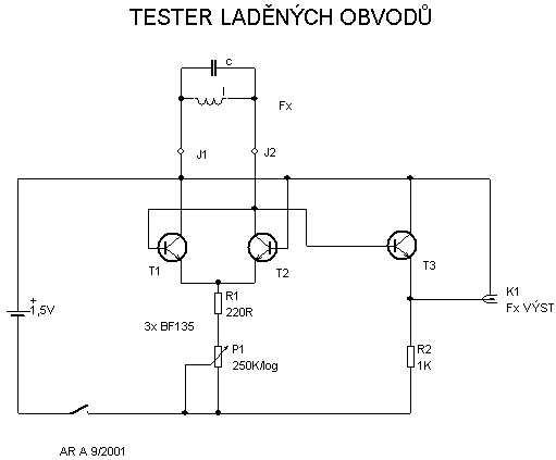

nebo taky tímto + čítačem
 Soubor:  tester ladenych obvodu.png
 Velikost:  1.92 kB
 Staženo:  236 krát

Stejnosměrnou metodou to nepůjde. Nejjednodušší by asi bylo postavit oscilátor, jak navrhuje Artaban001. Stačí ty dva tranzistory T1 a T2 a do emitorů trimr 5k. Pak LC obvod přiblížit k anténě nějakého přijímače a najít, kde kmitá. Tak se najdou i harmonické kmitočty, takže se musí hledat ta nejnižší harmonika. Když to bude mimo rozsah přijímače, tak jde připojit jiný kondenzátor a vypčítat podle jeho hodnoty ostatní prvky.

Zdravim. Tento postup už se mi líbí, je sice pravda že i tranzisory mají parazitní kapacity, ale za daných podmínek je to nejjednodušší a nejpřesnější postup, možná bych to kombinoval i s odhadem pásma na základě tabulek a pak měřil tím přijímačem.
