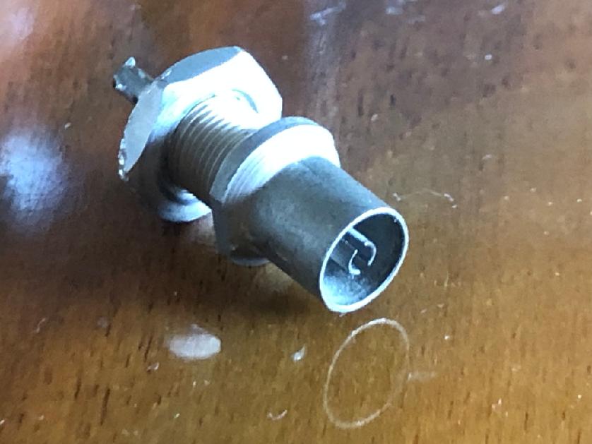

PříspěvekZaslal: so květen 30 2026, 15:46    Předmět: Citovat
Asi ten konektor předělám na Cinch
