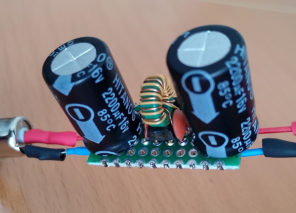

Ahoj,
chtěli jsme použít tento napájecí adaptér pro napájení zesilovačů s 2030. Problém je, že z toho leze brum jako prase. Při napájení z laboráku, či z jiného zdroje tento problém není.
Zkusil jsem do napájení vložit filtr (viz. obrázek), sice to výrazně pomohlo, ale brum je pořád. Je nějaká cesta, jak se ho zbavit? Díky za odpovědi.

Topologie zesilovače je tahle.
Zemní smyčku můžeme vyloučit - brumí, i když není k ničemu připojen. Jen k napájení.
Rušení nikdy vyloučit nejde, ale stejné moduly s jiným zdrojem již v pracovním zapojení fungují bez brumu a zemních smyček.
Osciloskopem můžu najít ledasco. Ale určitě ne návod, jak se toho zbavit. Zvlnění bych vyloučil, ty elyty ve filtru jsou dostatečně velké. Paralelně k nim jsou keramiky pro "VF zkrat". Navíc je tam i ten toroid, ten jsem vytěžil z jiného pulzáku.
Jiný zdroj je samozřejmě řešení, to jsem sám zmiňoval, ale tak dotaz nezněl. Smile
A chyba v zapojení? Dám jiný zdroj, je to ok. Na tenhle to brumí.

DukeNuke napsal(a):
Tak je to jasné. Je to chyba "topológie" zosilňovača. Pochybujem, že C4 na fotke v odkaze má predpísaných 22µF. Tam je práve záludnosť topológie tohto zapojenia s nesymetrickým napájaním, že umelo vytvorený stred napájania odporovým deličom privádza na vstup zosilňovača rušenie z napájania. Kondenzátor v deliči by mal toto rušenie potlačiť, ale nikdy rušenie z napájania úplne neodstráni. Čo prelezie, je následne zosilnené rovnako, ako užitočný signál.
Porovnaj s doporučeným zapojením v datašite
