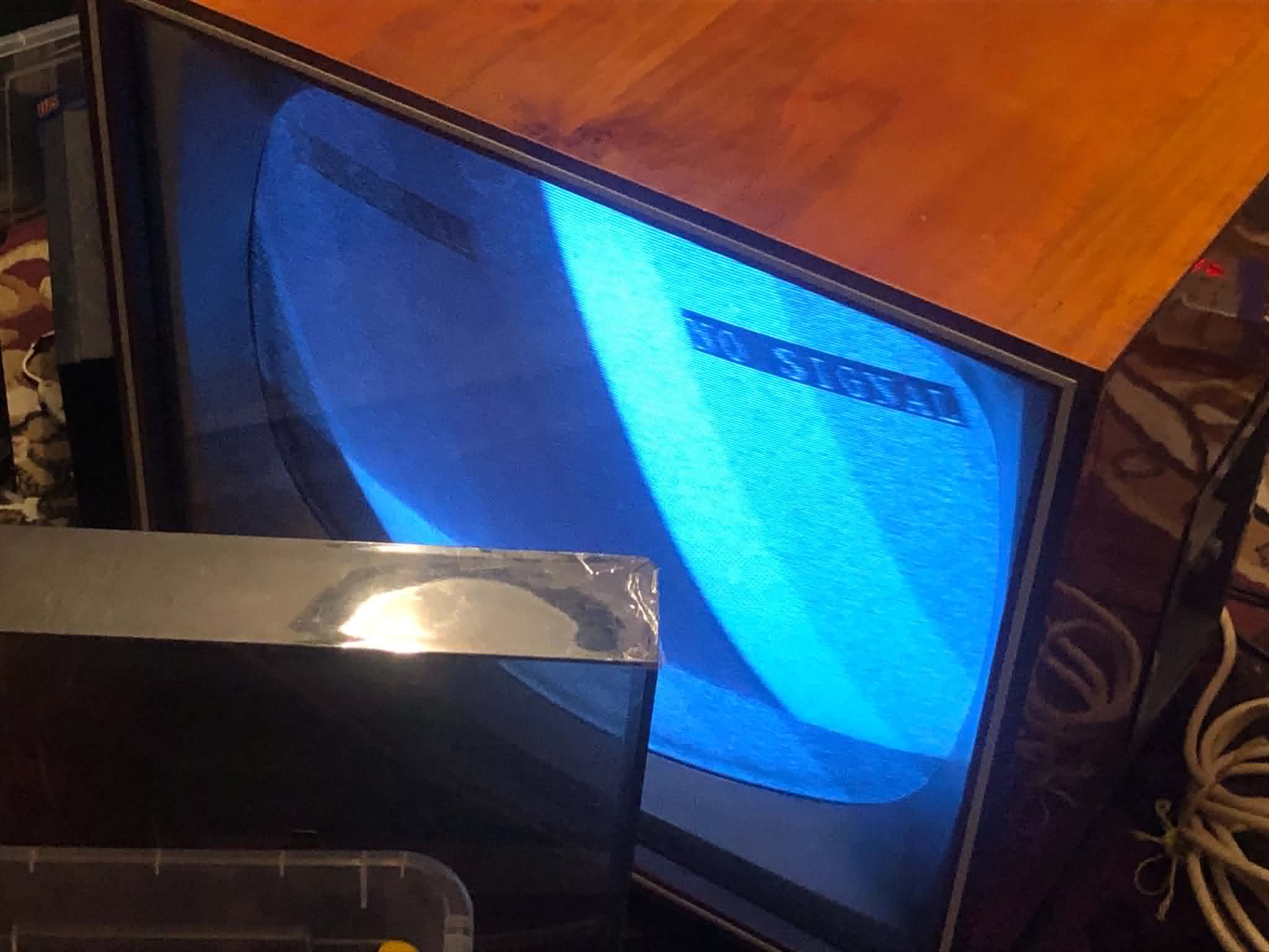

105l
Založen: Oct 20, 2025
Příspěvky: 377
Bydliště: Ostrava
PříspěvekZaslal: so květen 30 2026, 13:19    Předmět: Citovat
No. moc mi to nastavit nešlo, to je tak nejlepší obraz jakého jsem dosáhl (hýbe se)
(fotka z večera, ale je to tak na stejno)
Ta Mimosa má ty rozklady nějak složité no
