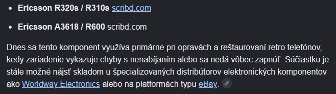

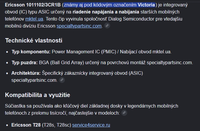

stefan31,Michal22 zdravím vás páni a mám takú dobrú správu že som "asi"na stope problému.Nebudem zverejňovať jpg dosiek lebo každý skúsenejší človiečik už videl "GSM črevá" ale zverejním čo som vypátral.Aj vďaka vašej pomoci som toho pobehal po nete a pomohla aj AI a zistenie je takéto....Tieto retro mobily majú osadené na riadenie nabíjania a prúdovej kontroly napájania power IC :1011102/3CR1B teda konkrétne moje mrtvolky ERIC.R310s a ERIC.R320s ktoré majú totožnú závadu.Ešte raz vám ďakujem za rýchlu reakciu a ochotu pomôcť.Dobrí ľudia ešte žijú Tleskáme Tleskáme

A to BGA máš? Mohl bych se zeptat kamaráda, který kdysi Ericssony opravoval, jestli ještě nemá...
