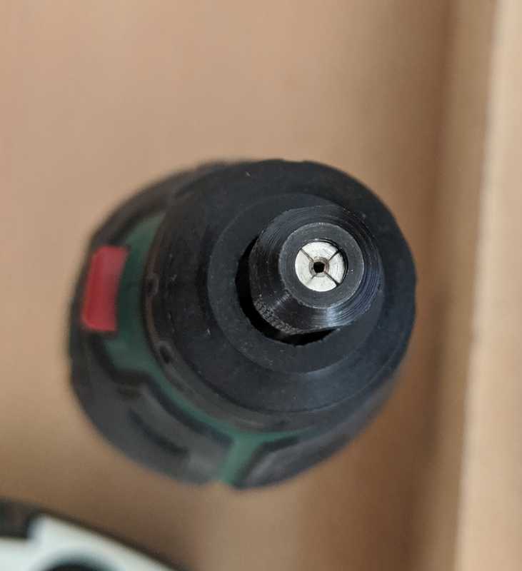

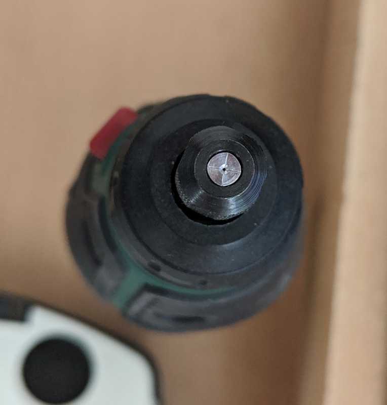

Ivan, pre tvoj projekt som zmeral, čo si chcel. Použil som prevlečnú maticu aj kliešiny Dremel.
Hneď na začiatku som si všimol jednu zaujímavosť. Klieština Dremel pre najmenší priemer sa zatvorí oveľa viac, než rovnaká klieština Parkside. Je to videť na fotkách.
K Dremelu boli 4 klieštiny, maximálne priemery sú uvedené na krabičke.
Klieština 1 - bez problémov som pevne upol vrták 0,5 mm, menší nemám. Vrták 0,8 mm už do klieštiny išiel tažko. Pre porovnanie, v sade Parkside bol najmenší vrták 0,8 mm, ale tá klieština ho nebola schopná upnúť pevne. Dremel pri 0,8 mm končí, ale začína pod 0,5 mm.
Klieština 2 - chytá pevne od 1 mm, zoberie aj 1,5 mm. Nemám 1,6 mm, ako je uvedené na krabici, ale určite by sa do klieštiny vošiel.
Z toho vyplýva, že 0,9 sa nedá upnúť. Druhá klieština ho neupne, do prvej sa už nevojde. Možno veľkým násilím.
Klieština 3 - bez problém pojme vrták 2,5 mm
Klieštine 4 - skúsil som 3,2 mm a tiež bez problémov
Výška matice je 18 mm, najväčší priemer 10,5 mm. Kľúč M10.
Jedna vec - klieština sa do matice zahryzne, takže keď uvolním maticu z vretena, zostanú klieština a matica spojené a vrták sa nedal vybrať. Hlavne to platí u tých tenších. Bolo treba klieštinu z matice vybrať, aby sa rozovrela.
Snáď ti to nejako pomôže zrealizovať ten nápad.

Kremik
Založen: Mar 30, 2012
Příspěvky: 3799
Bydliště: Havířov
PříspěvekZaslal: čt květen 28 2026, 19:48    Předmět: Citovat
No já nevím, podle mě je každá kleština jen na jeden průměr. Jedině tak drží vrták prakticky po celém obvodu. Pokud tam rvete všechno co jde, asi tím ty kleštiny postupně dojebáváte. Pak už v nich nebude pořádně držet nic. Takže následuje stále silnější dotahování převlečné matky, dokud se něco nepo. Asi není problém pořídit si nové kleštiny na malý průměr a převrtat si je podle potřeby. Teprve pak je radost s něčím takovým dělat.
jenicek
Založen: Dec 28, 2022
Příspěvky: 791
Bydliště: Krakonošovo
PříspěvekZaslal: čt květen 28 2026, 20:15    Předmět: Citovat
Kleština má daný rozsah průměrů OD - DO.
Běžně se to používá v průmyslu. Mám takto několik sad kleštin pro soustruh i frézku.
Většinou to u větších strojů bejvá po 1 či 2mm.
Je však třeba striktně dodržet ten rozsah a přiměřenou utahovací sílu.
Každé protočení nástroje má vliv na životnost a kvalitu upínání kleštiny.
Kleštiny pro fortunky jsou v podstatě spotřební materiál a proto se dají relativně snadno koupit jako náhradní díl.
