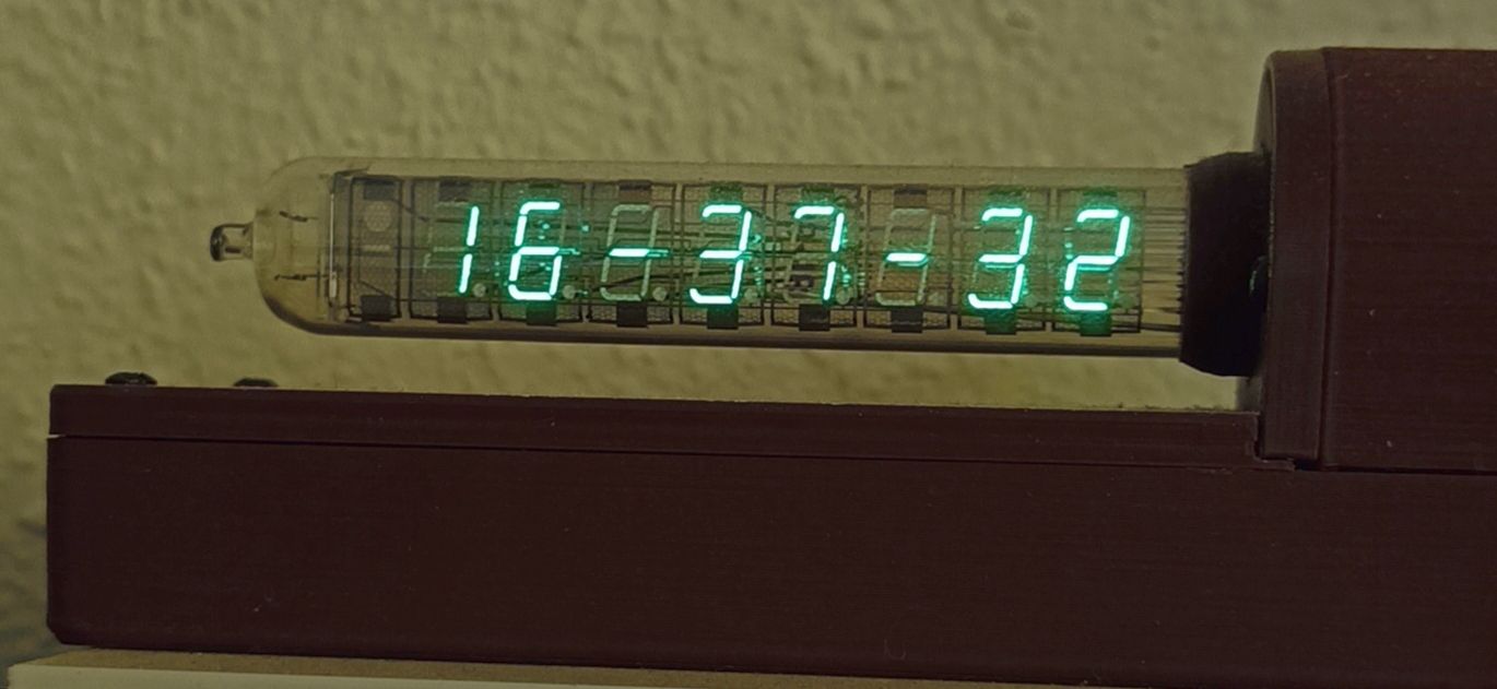

hafca
Založen: Jul 27, 2004
Příspěvky: 4721
PříspěvekZaslal: út květen 26 2026, 15:48    Předmět: Citovat
Na řízení je nejlepší MAX6921 nebo HV5812. S MAX6921 a ESP8266 mám postavené hodiny. K napájení je použité USB a malý step-up měnič.
 Velikost:  73.16 kB
 Zobrazeno:  9 krát
