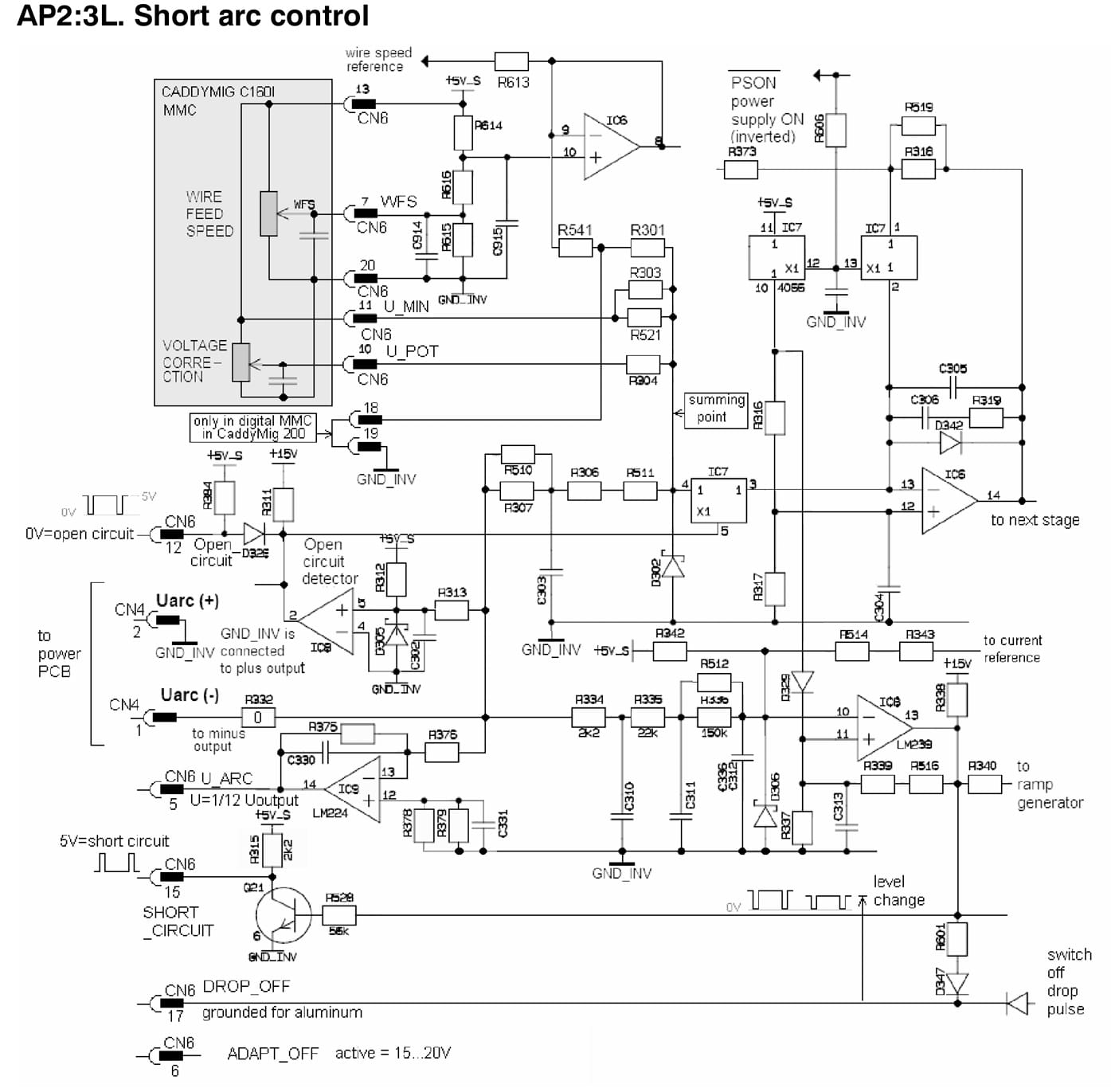

Zdravím,
z ničeho nic mi přestala svařovat svářečka, z hořáku většinou jede jen do ruda rozžhavený drát, málokdy svářečka zapálí oblouk. Mezi plus a minus výstupem je při svařování zhruba jen 6V (měřeno přímo na desce). Naprázdno 55 V. Výkonová část je pravděpodobně dobrá - když na výstup svářečky místo hořáku zapojím 0.25 ohm zátěž (x metrů ocelového drátu 4mm), tak do něj svářečka dává 29 V (tj nějakých 120 A). Ať s nastavovacími potenciometry kroutím, jak chci, tak se těch 29V ani nehne. Když změním odpor na 0.5 ohm, tak je napětí taktéž pořád 29V.
Měřil jsem i:
napětí na hlavních kondenzátorech i při zátěži drží pěkně na cca 400 V
výstupní diody - všechny 3 cca 0.35V
měřicí proudový transformátor - dává pár desítek mV střídavého signálu, když jede do té 0.25 ohm zátěže, sekundár má cca 0.5ohm, což je podle datasheetu v pořádku.
nastavovací potenciometry - z obou jde krásně 0 - 5 V
Zde servisní manuál včetně schémat: https://valvolodin.narod.ru/schems1/CaddyMigC160i-C200i.pdf
Nevěděl by nějaký odborník na svářečky, po čem dál jít? Ještě mě napadá vyměnit elektrolyty na řidící desce, ale to je tak poslední, co bych dovedl.

No, díky za radu. Spíš bych potřeboval poradit, kde co proměřit. Z toho, že do ohmické zátěže napětí nijak nereaguje na nastavovací potenciometry, tak bych řekl, že je zaseknuté řízení, tj. podezřelý pro mě je obvod Short arc control (strana 21) a pwm controller výkonové části (strana 23). Zkusím, tam něco vybádat.

Nějakou logiku vidím v ochranách a v obvodu start sekvence, tam se mi ale nezdá, že by měla být příčina problému. Jinak to všechno vypadá na operační zesilovače + pwm kontrolér UC2845AD.

PříspěvekZaslal: út květen 26 2026, 8:56    Předmět: Citovat
Na IC6.13 je pořád cca 3.5V (nereaguje na potenciometr), to samé na IC7.4. Chtěl jsem lokalizovat odpor R304, ale došel jsem k tomu, že moje rozložení součástek řídicí desky AP2 je v některých místech odlišné od toho, co je zobrazené v manuálu.... Pozice operačních zesilovačů a většiny součástek je stejná, schéma by tedy snad mělo víceméně sedět.
Deska je samozřejmě zalakovaná, takže dopátrat se poslepu kudy jde signál z potenciometru bude zábava.

Myslíš, že je nutné měřit neměnný signál z potenciometru osciloskopem? Jak jsem psal o příspěvek výše, zdá se mi, že se po cestě jaksi zasekne na konstantní hodnotě, nereaguje na otočení potenciometru.
Měřit signál na trafu mi přijde zatím k ničemu, zejména za situace, kdy mi svářečka v pohodě dává 2kw výkonu (do rezistoru). Podezříval bych řízení v analogové části.

Jj, teď mám podezření na tu analogovou část. Bohužel mám trochu jinou verzi svářečky než je v servisním manuálu https://valvolodin.narod.ru/schems1/CaddyMigC160i-C200i.pdf a nejsem schopný se dopátrat, kudy signál jde. Býval bych si to našel multimetrem, ale deska je zalakovaná.
Na webu esab - https://manuals.esab.com/ - jsou k dispozici dva servisní manuály k mé svářečce. Třeba to je pro tu verzi co mám, ale bohužel mi ani jeden nejde stáhnout. Zaregistroval jsem se, ověřil účet, ale když kliknu na stažení manuálu, tak mě to vyzve v přihlášení, pak mě to přesměruje do uživatelského účtu a když se vrátím ke stažení manuálu, tak se zase mám přihlásit.... a tak pořád dokola. Zkoušel jsem i v jiném prohlížeči. Kdyby tu byla nějaká dobrá duše, co se tam zaregistruje a ty dva servisní manuály stáhne, tak bych jí byl vděčný...
