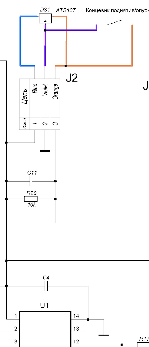

TAk nějak nechápu zapojení spínače v obvodu hall senzoru u tohoto robotu. Když je hlava robotu ve spodní poloze, tzn.že může hníst, šlehat atd.je spínač sepnut, tzn.zkratuje výstup HALL senzoru na zem. Spíš bych čekal opačnou funkci spínače. Může mi to někdo prosím osvětlit Rolling Eyes Děkuji.

Příspěvky: 14337
PříspěvekZaslal: po květen 25 2026, 18:02    Předmět: Citovat
A změřil jsi to dobře?

PříspěvekZaslal: po květen 25 2026, 21:07    Předmět: Citovat
Několikrát a odpovídá to schematu Rolling Eyes Tož jsem z toho jelen Shocked
Příspěvky: 14337
PříspěvekZaslal: po květen 25 2026, 21:54    Předmět: Citovat
Sice neznám, jakými různými funkcemi tyto stroje disponují, ale pokud je to tak, jak píšeš, tak to bude správně, za předpokladu, že jinak spínač (NC) funguje.
PIC získává informace o otáčkách ze dvou senzorů a zřejmě pro sklopený stav si vystačí s jedním. S tvým problémem tento fakt nesouvisí.
Jen k tomu schematu - k jeho celkové nepřehlednosti ještě přispívají některé chyby (chybějící spoj v napájení). Navíc je odlišné od skutečného zapojení DPS (např. pinout konektorů).
