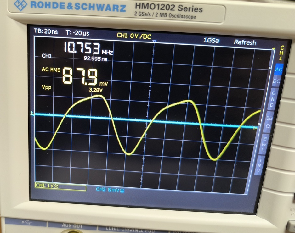

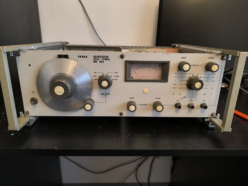

Ahojte. Skúsim to tu oživiť, lebo nechcem zbytočne zakladať novú tému. Mám tento generátor TESLA BM492 - čiastočne funkčný. Chcel by som ho opraviť, ale najskôr by som chcel poraďiť s niektorými vecami.
Podľa manuálu som najskôr spravil "diagnostické" merania na lokalizáciu chýb.

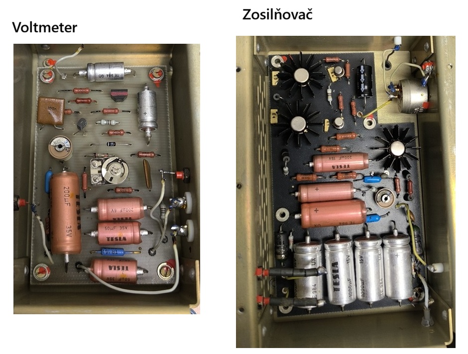

Vyplýva mi z toho, že na dps zosilňovača a hlavne voltmetra je niečo zle. Meral som zatiaľ iba ESR elektrolytov a to je v norme.
Čo sa týka modulu zosilňovača tak tam sa vymyká mimo normu hodnota napätia pre R3 - neviem ale posúdiť, či je to už mimo...

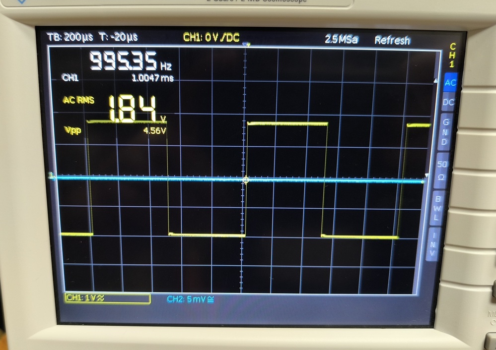

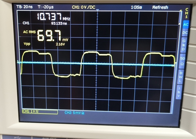

Ten voltmeter mi dáva aj zmysel, pretože keď sa nastavuje napätie pre obdĺžnikový priebeh tak to vôbec nijako nereaguje na údaj na ručičkovom zobrazovači a vlastne, namerané hodnoty tohto napätia osciloskopom vôbec nezodpovedajú ani rádovo s navolenou hodnotou rozsahu na BM492 a majú stále rovnaký rozsah od cca 200mV po 4,5V (merané ako RMS na osciloskope). Sínusový priebeh je tvarovo v pohode le namerané hodnoty sú na každom rozsahu nadhodnotené cca o 20 až 30%.
Ešte je tu jedna vec - v úplne krajnej hodnote navolenej frekvencie na približne viac ako 10 Mhz je sínusový aj obdĺžnikový priebeh značne zdeformovaný. Pri nižších rozsahoj je tvar napohľad v pohode. Prikladám fotky pre lepšiu ilustráciu problémov. Vopred ďakujem za každú prípadnú radu.

Příspěvky: 14325
PříspěvekZaslal: so květen 23 2026, 15:35    Předmět: Citovat
Pracovní bod zesilovače (napětí u R3) určuje odporový dělič R1/R2.
Pracovní bod voltmetru (napětí u R2) určuje odporový dělič R3/R4.
Z pohledu celkového napájecího napětí 55V nejsou zmíněné odchylky nijak tragické, nicméně je třeba zkontrolovat hodnoty odporů těchto děličů, popř. i odporů v emitoru a kolektoru E1 voltmetru.
