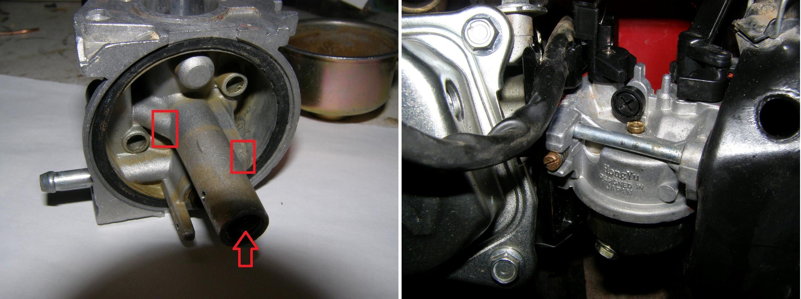

To zkusím. UV čističku mám. Ještě jsem nezkusil líh. Nevzpoměl jsem si.
Tak regulátor se mi nepodařilo opravit. Dal jsem nový mosfet a kond. Opět napětí až za roh a mosfet rozpálený. Objednal jsem nový.

MiraSt> na karbecy používám toto https://oleje-pema.cz/zbozi/valvoline-carburettor-cleaner-500ml_160287, čistil jsem s tím i komponenty LPG systému. Ty LPG vosky to rozpouštělo super. Na to se běžný acetonový čistič nechytal. Tady v tom je xylen. Ještě by se dal vyzkoušet dioxan, ale ten se mi moc nechce plýtvat.
Do UZV lázně používám Veidec Duo Clean, 1:5 až 1:1 podle toho jak to je moc špinavé. Mohu klidně odlít, hádám do Paskova to asi daleko mít nebudeš. Akorát je to alkalická báze, vyšší koncentrace a delší expozice nemusí dělat dobře hliníkovým dílům.

Google má výpadek? Dřív se to jmenovalo ARVA. Je to obvyklé označení pro silně odmašťující saponát.
Čistil jsem takto zalepený karburátor na hasičském čerpadle. Nechal jsem to namočené přes noc, následně 10 minut v ultrazvuku a bylo to jak nový. Navíc čerpadlo od tý doby jede, takže to určitě dokázalo pročistit přicpaný kanálky.

PříspěvekZaslal: pá květen 22 2026, 20:30    Předmět: Citovat
Další výsledek. Použil jsem UZV čističku a na zkoušku rozpouštědla do té doby nepoužité: Arva-nic. Čistič motorů-nic. Portaclean-nic. Novalon-nic. Denaturovaný líh-ano! Obyčejný obrazek_cenzura za pomocí zubné kefy všechno rozpustil. Současně jsem v lázni opakovaně prošťuchoval všechny kanálky a taky ty které jsou označené na obrázku. Ty jsou neviditelné a přístupné zahnutým měděným drátkem přes emulzní komoru. Považuju to zdůraznit protože centrála jede naprosto klidným chodem. V jiném vlákně se řešila sekačka se stejným karbcem a s kolísavým chodem. Předpokládám, že příčina byla právě ty neviditelné kanálky. Karbec je jak nový.
Regulátor napětí je na cestě.
