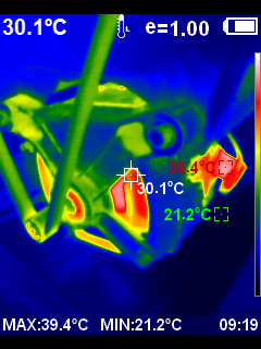

ŘJ dokázala plynule měnit otáčky. Od velmi rychlých po velmi pomalé(prádlo se jen převaluje). Při tom v motoru neškubalo, nestřílelo, neblýskalo. Teplota motoru do 40°C.
ŘJ si z tacha asi taky bere hodnoty, protože změna směru otáček nastávala v okamžiku téměř zastavení motoru.

A teď motor. Několikkrát popisuješ, jak v něm "blýsklo a střelilo" a stále si myslíš, že je OK? Dle mého ten motor je prvotní příčina toho problému co teď máš. Klidně se může stát, že někde splašíš jinou elektroniku, dáš ji místo té původní a po dvou vypráních budeš zas tam kde jsi teď. Ale to už je tvůj boj. Já bych se tomu motoru pověnoval.
Podle snímku z termokamery tuhle vadu neodhalím. Ale je hezké, že ji máš. Taky bych nad ní mohl zapřemýšlet.
