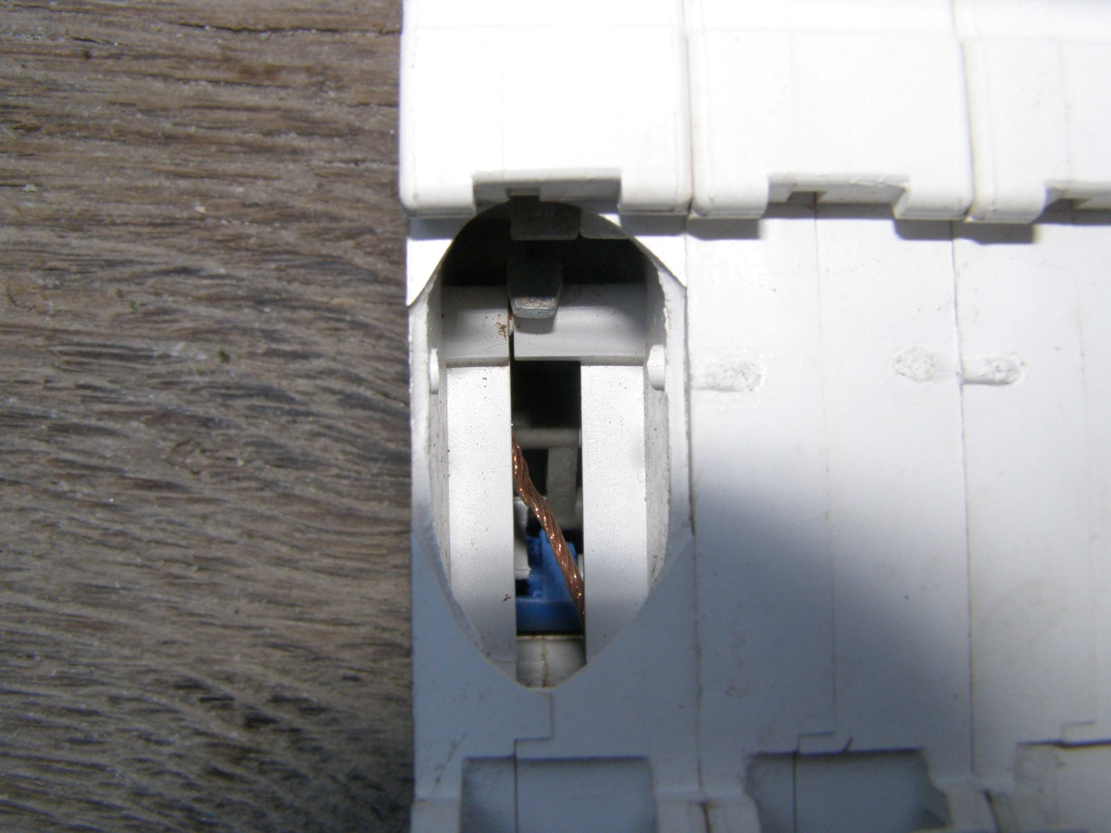

Otázka! Co je na obrázku? Bylo to v té centrále.
 Velikost:  271.21 kB
 Zobrazeno:  16 krát
Příspěvky: 20595
PříspěvekZaslal: st květen 20 2026, 21:57    Předmět: Citovat
Někdo sundal plechovou propojku páček na trojfázovým jističi.

PříspěvekZaslal: st květen 20 2026, 22:02    Předmět: Citovat
To jsem byl já.
Příspěvky: 16864
PříspěvekZaslal: čt květen 21 2026, 7:36    Předmět: Citovat
Přesně tak, třífázový jistič. Jinak seš dobrej a přeji, aby se zadařilo.

Tak houby. Jako jistič se to tváří. A co je vevnitř? Velký, kulový. Kousek lanka, kontakty bez komor a mechanismus. Je to lehké a v jednom díle je díra. Kdoví, jak to mají jiné centrály!
