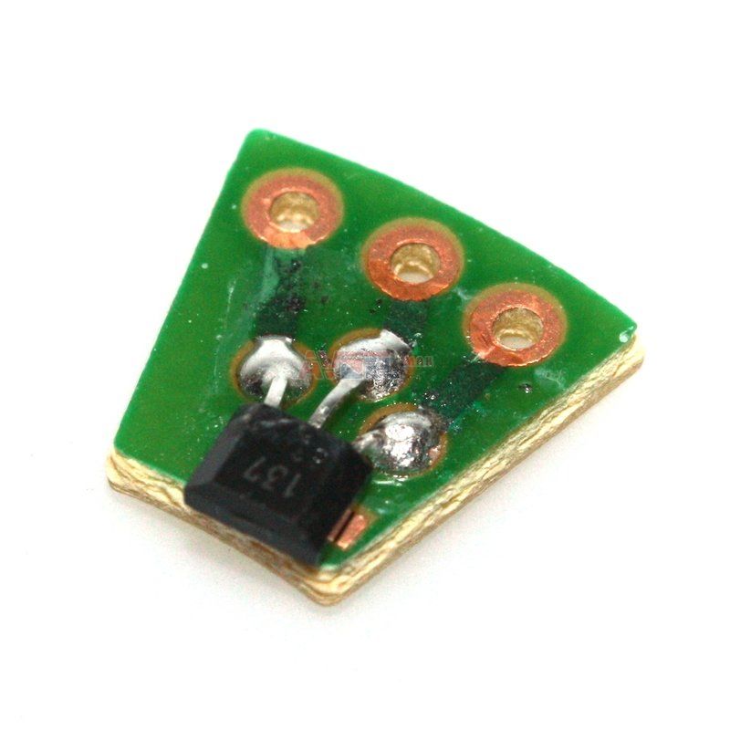

Příspěvky: 37531
PříspěvekZaslal: čt květen 21 2026, 21:22    Předmět: Citovat
Mal by tam byt snimac otacok KW706575.
KW706575
 Velikost:  51.72 kB
 Zobrazeno:  0 krát
Maco33
Založen: Jul 14, 2010
Příspěvky: 46
PříspěvekZaslal: pá květen 22 2026, 6:15    Předmět: Citovat
Byly tam už dost vyhřáté a zoxidované výkonové odpory, tak dnes nakoupím a vyměním, spíše prevence. Kondíky měřeny i jejich odpor a zdají se být ok. Hall jsem našel, ale říkám si, že vlastně ani nic vysílat nemůže, když se při nízkých otáčkách motor ani nerozjede. Zkusím měřit na té picce, k čemu tam dochází. Jinak přikládám schéma pro případné zájemce o spoluřešení problému Wink
