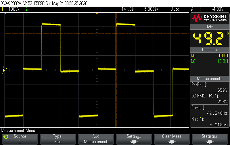

Konečně mám sondu 100:1, takže mohu měřit výstup APC Back-UPS CS 500. Teda osciloskop nebo UPS musí být plovoucí. Jinak by došlo ke zkratu. UPS byla tedy odpojená od sítě a pustil jsem cold start.

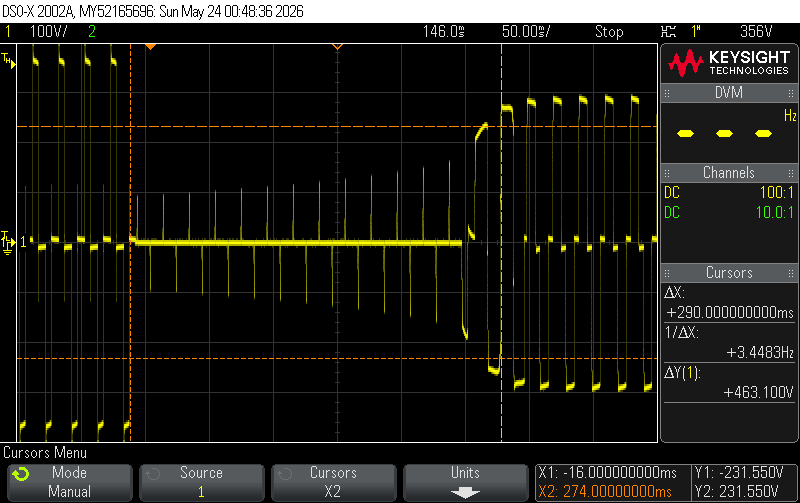

Vyměnil jsem všechny, to jest 6ks smd elytů 22u 16V a jeden 33u 16V. Měly lehce sníženou kapacitu a hlavně o dost větší ESR až cca 22Ohm. Nové elyty mají ESR cca 0,6Ohm. Zatím jsem zjistil, že při náhlém připojení dvou 100W žárovek k běžícímu měniči se vzpamatuje za cca 290ms. Původně to bylo cca 500ms. Někdy vyzkouším, jak moc si rozumí s osobním počítačem...

Na tom schematu asi chybi zpojeni hlavniho trafa, sou tam jen nake svorky, netusim. Studene zarovky tomu kratkodobe nalozi vetsi zatez nez jmenovity vykon menice, furt se mi zda, ze to nejak omeuje proud pripretizeni, jakmile se vlakna nazhavi, nadproud ooadne a strida se vetsi na normal...

Jen tak narychlo jsem zjistil, že UPS nyní dokáže zálohovat můj osobní počítač. Zatím jsem ho teda měl jenom v setupu bez naběhnutých Windows. Napětí už nijak moc neklesá. Někdy ještě zkusím zaznamenat osciloskopem, co se tam děje. Na to budu potřebovat oddělovací transformátor... Nebo dvě 100:1 sondy, diferenciální měření by se dalo taky udělat.
Ty dvě studené 100W žárovky paralelně se asi moc nelíbí žádné UPS, krátkodobě berou značnej proud. Za studena mají odpor asi 19 Ohm, takže krátkodobej odběr je až 12A.

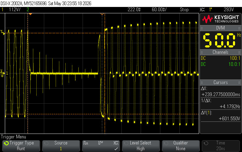

Zvláštní, nyní už zase UPS APC Back-UPS CS 500 nedokáže zálohovat PC. Po výpadku napájení klesne výstupní napětí měniče asi na 136Vac a trvá to cca 239ms, než se měnič rozběhne... Možná někdy ještě zkusím hledat nějaké studeňáky...
UPS je cca 23 let stará, Může být narušený některý ze 3 zákaznických IO, nebo to ani není závada, ale nějaká nevhodná shoda okolností... možná je zdroj v mém PC nějaký nevhodný.

Skus pripojit osciloskop pred to vystupne rele, ci nahodou nie je problem v nom.
