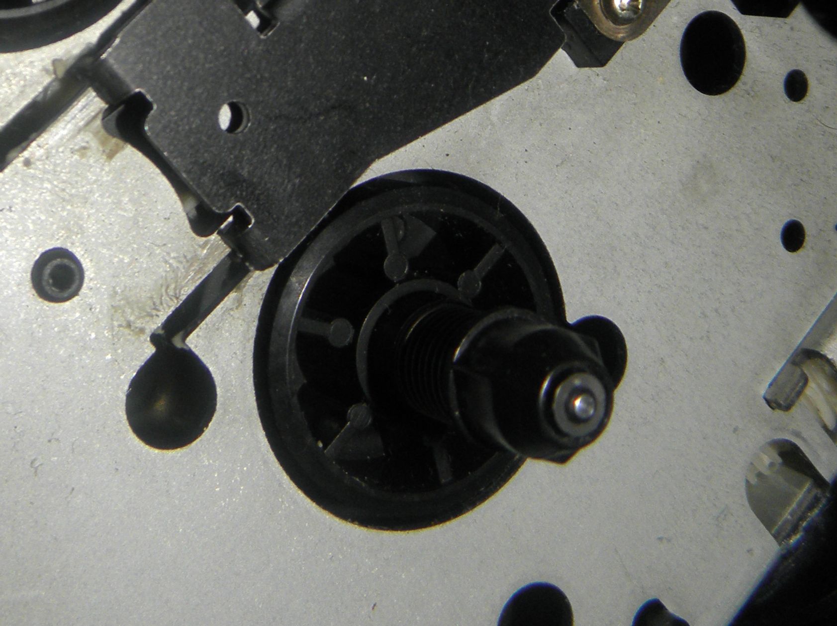

Koupil jsem nefunkční (?) mgf, prý nehraje, nepřetáčí atd. První pokus - vše funguje, přetáčí atd. ale občas zaváhá, nepřetočí, nepřehraje, po chvíli zase jo. Takže servisní manuál, rozborka, koukání, vše chodí tak PROČ občas ne? Na první pohled nepoužívaný, pěkný, jenom nelícuje kryt kazety při zavření což mě samozřejmě dráždí. Kazeťáky nedělám, důvod je jasný, občas něco vyskočí, trpaslíci to ukradnou atd. Tenhle jsem kvůli kvůli mechanice (která se mi nakonec nehodí). Tady mi nebyla jasná funkce, podle SM jsem to nějak pochopil, ale pořád to chodilo - nechodilo. Nakonec se ukázalo, že kutil někde ztratil podložky, které tlačí přes pružinku unašeče tam kam patří. Přišel jsem na to tak, že mi unašeč při rozebrání a naklonění mechaniky upadl což mi hned nedošlo, ale po další rozborce mě napadlo, že to není normální. Viz foto, vystřiženo z kousku plastu, vyšitá dírka, nasazeno, vyzkoušeno, je to taková plastová segrovka, bez ní unašeč courá dopředu a ozubené kolečko pohonu je pak mimo. Bez toho to občas uhnulo mimo pohonná kolečka a dělalo to divné zvuky. Teď to chodí už delší dobu tak jak má...UFF

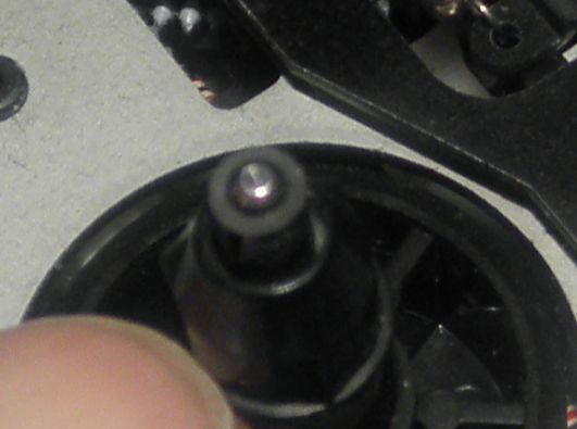

Příspěvky: 2711
PříspěvekZaslal: st květen 20 2026, 7:32    Předmět: Citovat
Jen aby bylo jasno, připojuji foto. Při montáži se unašeč stlačí, segerovka se navlékne, unašeč je zajištěn proti pohybu a pružinka ho tlačí k základně. Druhá fotka není ostrá ale snad to pro představu stačí. A ne, neumín si představit sílu pružiny, která by tu segerovku ( a už vůbec ne obě!) vytlačila, pružinka co tam je by to nedokázala. Nalisované to není ani náhodou, když tam není segrovka je unašeč na osce volně pohyblivý a dá se sundat. Je to mechanika z jiného KENWOODa, kdyby to ještě nebylo jasné, tak můžu na požádání jeden tenhle unašeč rozebrat a nafotit. Poldel reakcí došlo k drobnému nepochopení, pružinka tlačí na segrovku prostřednictvím unašeče, zřejmě jsem to popsal nepřesně.

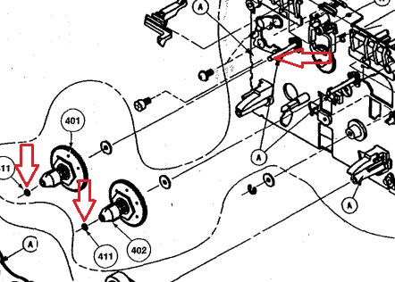

Příspěvky: 2711
PříspěvekZaslal: st květen 20 2026, 15:25    Předmět: Citovat
Unašeč se nerozpadá, tady jde o nedorozumění. Od začátku se (zdá se že nepřesně) snažím popsat, že kutil unašeče demontoval a při zpětné montáži tam nedal segrovky (číslo 411), které unašeč drží ve správné poloze, protože zapadají do šipkou označeného zářezu. Pokud tam nejsou tak je pohyb unašeče dopředu omezen jen čelním panelem kazeťáku a díky (nedefinované) mezeře se můžou ocitnout mimo ozubení, které ho má pohánět. Možná jsem měl použít vvýraz "unašeč s navíjecím trnem" ? Hlavní poselství znělo POZOR NA KUTILY.
