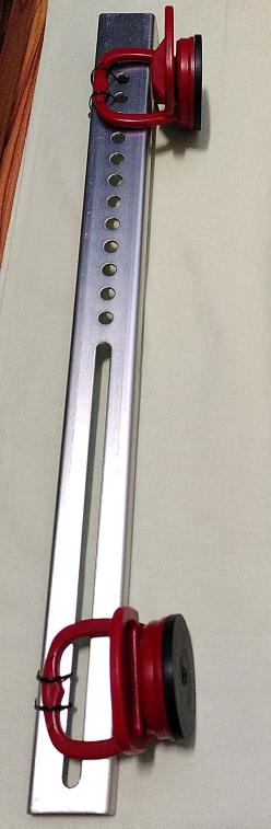

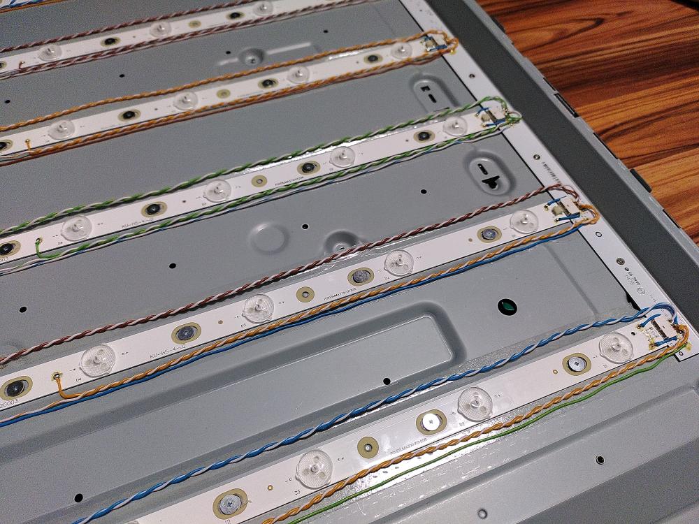

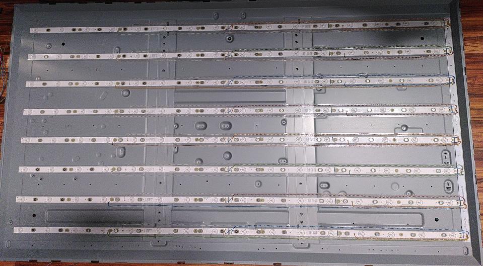

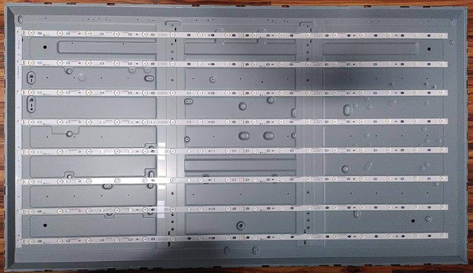

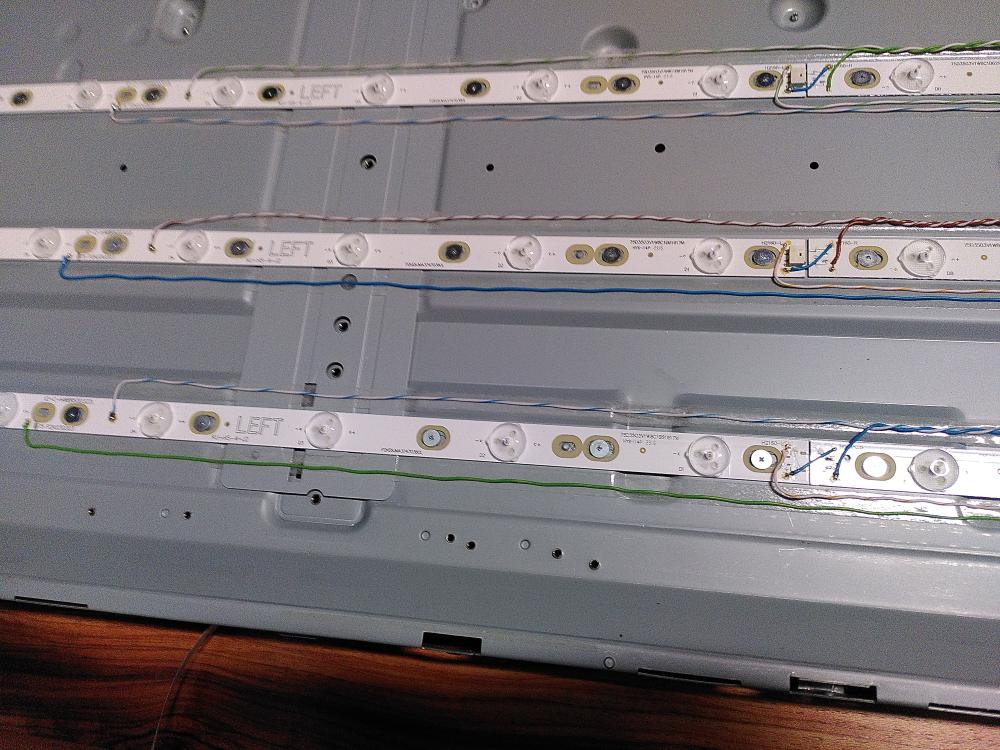

Bolo s tym viac prace ako som cakal. Nakoniec som vedla LED pasov nalepil obojstrannu pasku a droty prilepil na nu (na rozdiel od lepidla drzi okamzite). Na kazdy riadok 5 drotov + 4 kratke prepoje. Potom som to poistil lepidlom.
Po vymene vsetkych pasov podsvietenie svieti a skutocne sa dynamicky meni podla predpokladaneho obrazu (ktory bez panela nevidim).

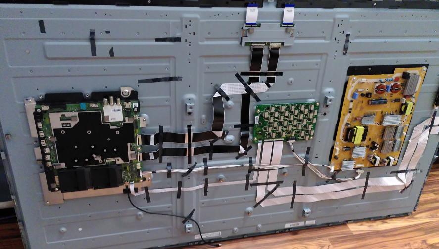

v strede doske LED drivera

povodne LED pasy

nove LED pasy
 Velikost:  144.94 kB
 Zobrazeno:  5 krát

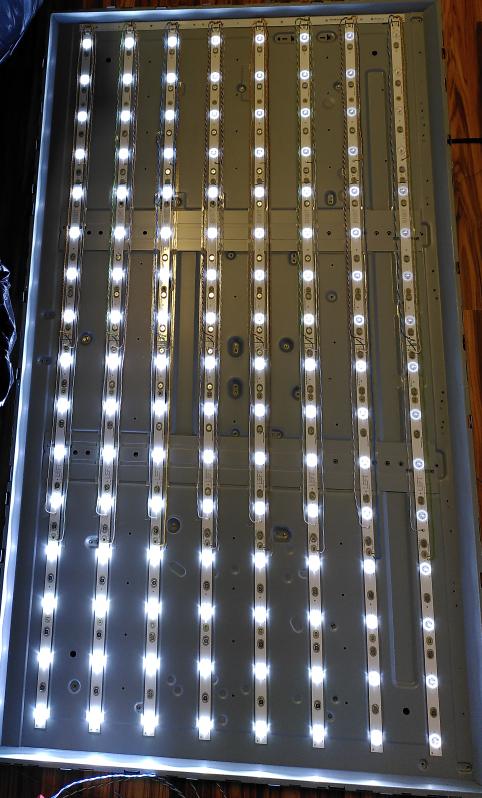

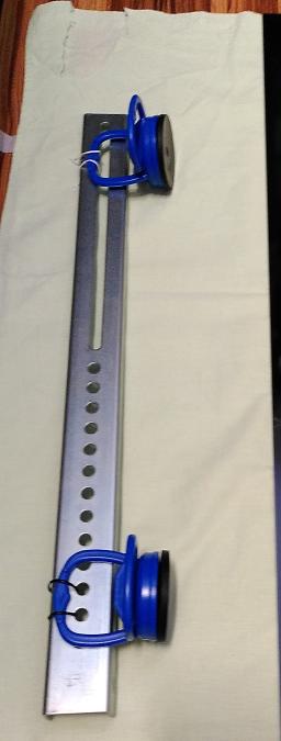

Zlozene, funguje Very Happy
nove LED pasy
 Velikost:  107.76 kB
 Zobrazeno:  7 krát
nove LED pasy
 Velikost:  119.66 kB
 Zobrazeno:  7 krát

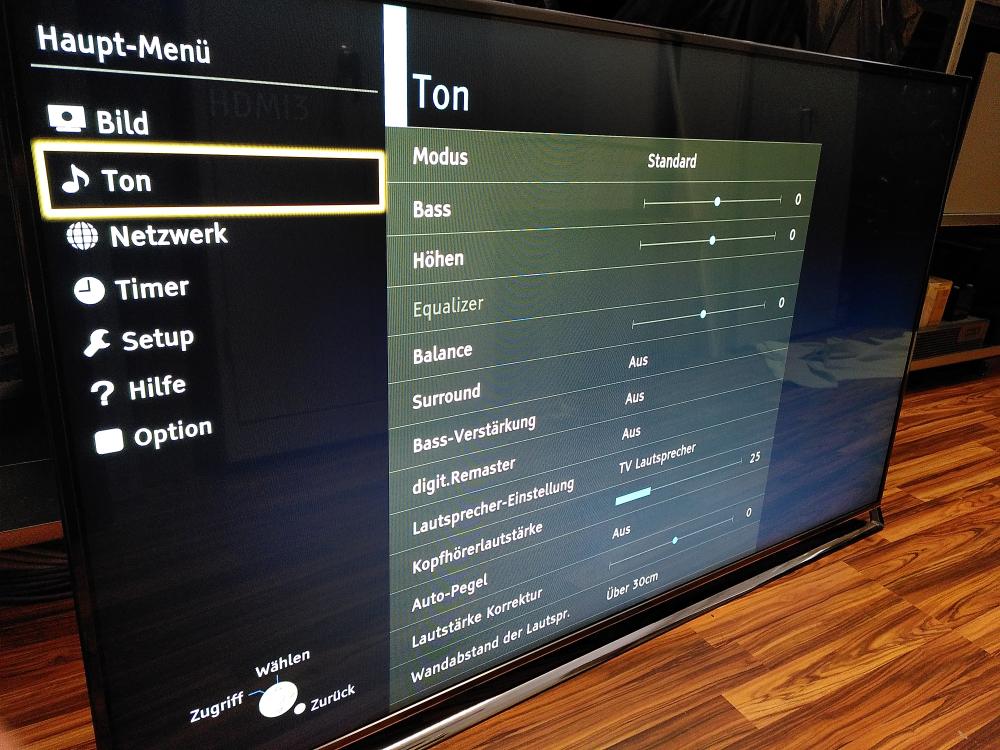

svieti
 Velikost:  71.03 kB
 Zobrazeno:  6 krát
 Velikost:  118.57 kB
