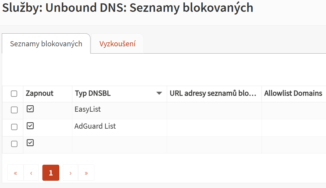

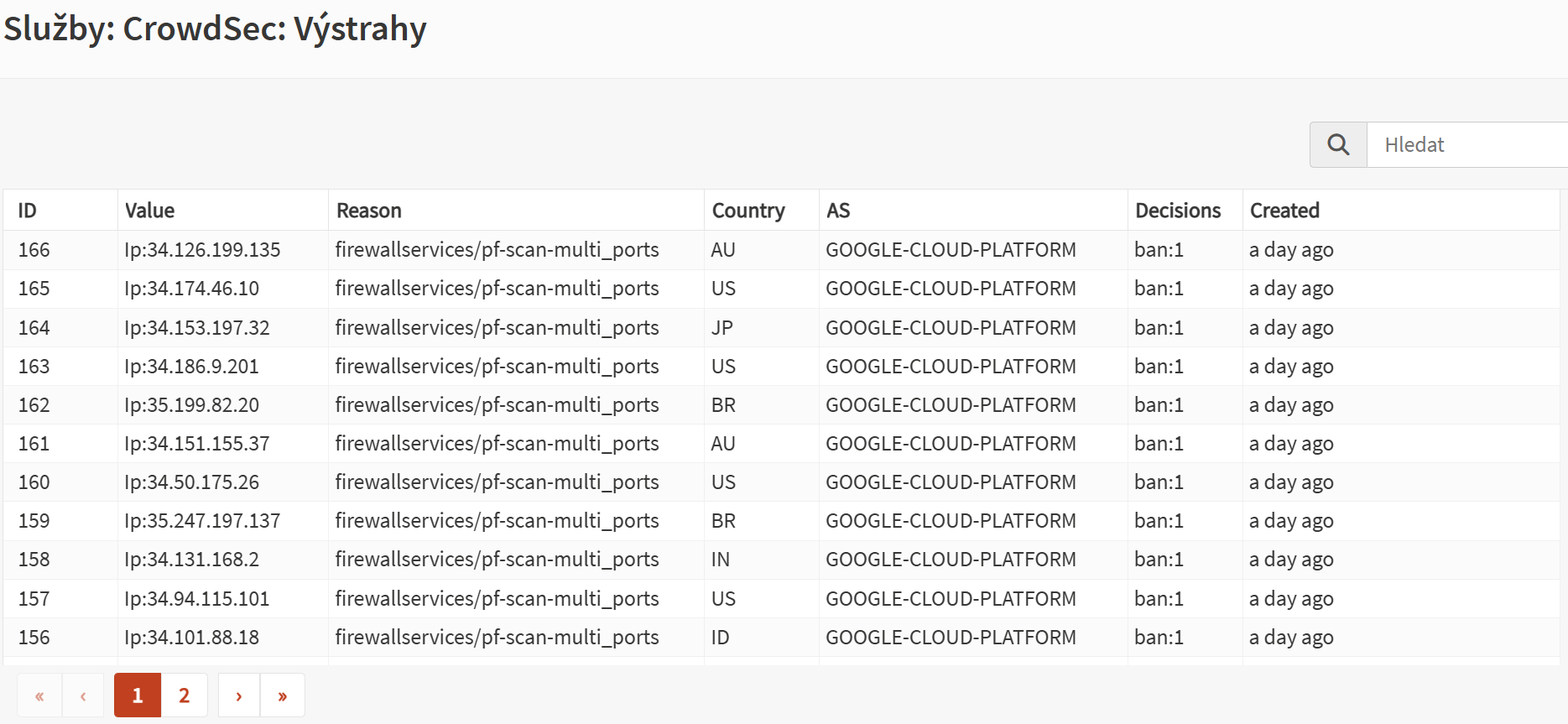

Sice jsou hotové NASy pro někoho ideální, ale co jsem se díval např. na Synology DiskStation DS423 za 9,5 tis., tak má 2GB RAM a CPU ARM Realtek RTD1619B. Žere 5W s uspanými disky a 32W při běžném provozu.
U i3-12100 na desce s chipsetem B760, 64GB RAM a systémovým SSD mám 8W v IDLE, když mi vše přejde do C8 stavu. Se 4x LAN, WiFi, 2x NVMe, 2x 3.5" HDD (uspanými), 1x 2,5" HDD se dostanu na C6 a spotřebu 13W v IDLE. Tím nahradím i WiFi router, které běžně mají 5-8W. S 10 virtuálními stroji v libvirt mám spotřebu 18W v IDLE s tím, že co si vymyslím, to si na tom spustím. Základ uvedený v první větě odstavce mě stál méně, než stojí zmíněný NAS.
Bezpečnost se nedá srovnat s WiFi routery nebo NASy s rozhraním v javascriptu a frameworky. Blokování reklam je pro všechny připojené zařízení atd.
