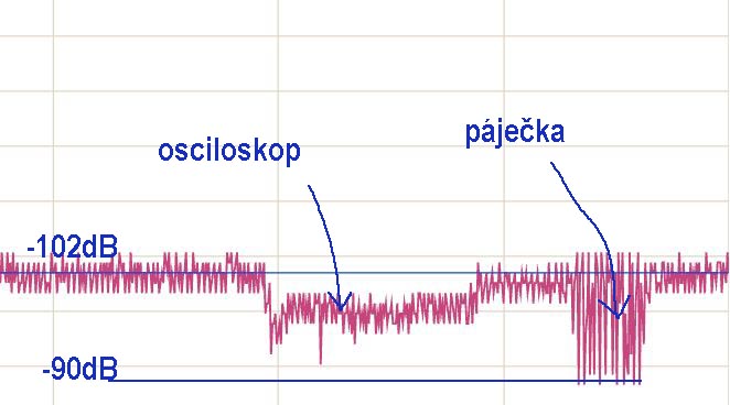

Zkoušel jsem tímto spínaným zdrojíkem napájet LORA modul s SX1268 z čehož jsem měl trochu obavy kvůli rušení. Zdroj je cca 1cm od modulu, drátová anténa vede zhruba taky ten 1cm vedle něj. Příjmač jsem nastavil na 431,9MHz kde byl na pásmu relativní klid, ale 20cm od antény byl velký monitor, 0.5m PC apod. takže šum tam nějaký rozhodně je - prostě běžné prostředí.
Výsledek mile překvapil. Přepínal jsem LDO a tento step-down a nebyl patrný naprosto žádný rozdíl. Při nastavené šířce pásma 7,8kHz RSSI ukázal šum -110dB, při 500kHz logicky víc (kolem -83dB) ale ani v jednom případě nebyl rozdíl mezi LDO a AP63203 jakkoliv patrný.
Pro představu jsem zapnul vedle příjimače oscilokop (Lecroy Wawepro 7300a) a následně čínskou páječku co jsem nedávno koupil Aixun T420D vzdálenou asi půl metru od příjimače - viz obrázek. Ta dost nemile překvapila rušením, na to že je v ní trafo a ne spínaný zdroj. Obrázek je s nastavené šířky pásma 125kHz.
Nevím jak na jiných frekvencích, ale v mém případě je tento spínaný zdrojík nerozlišitelný od LDO i navzdory mouder odpůrců používání spínaných zdrojů ve vf technice
