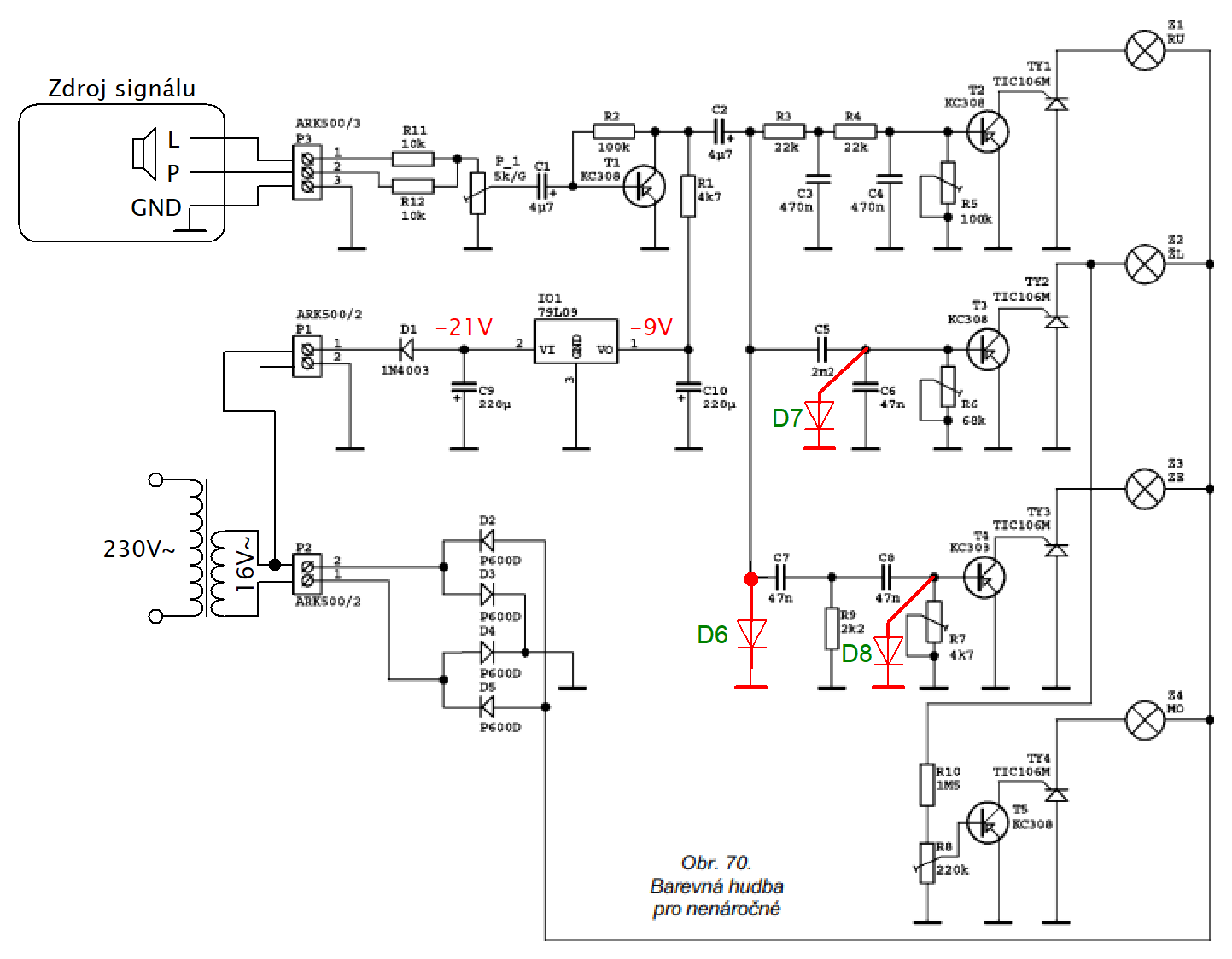

Zapojení předpokládá, že signál na bázích T2 až T4 bude tak silný, že ty trandy otevře. Toho nedocílíš, pokud napětí na kolektoru T1 bude tak malé, jak je. Musí tam být kolem 4.5V. To je zásadní. Takže první krok je zvětšit R2 tolik, aby to tak bylo. Pak se uvidí co dál. U trimrů R5 až R7 neznamená, že čím větší odpor, tím větší citlivost. Protože báze trandů T2 až T4 nejsou přemostěné antiparalelními diodami. Ty trimry to "tak nějak" zachraňují. Ale to má cenu řešit až budeš mít správně nastavený pracovní bod T1.

Ano, opět ty diody. Doporučuji je v každém případě doplnit - viz schema.

Dik za doplnenie do schémy ešte jedna poznámka keď sa dotknem z niektorého buď gatu alebo emitoru sondou z mutimetra tak mi zopne tyr jedna žiarovka svieti ak pustím gate tak zhasne. Tu diodu staci typ 1N4007 ?

samec > To je jenom blbě popsané. Celé to zapojení vypadá, jakoby ho vygenerovala AI, text je tedy zřejmě to samé.
masar > Všechny diody bych dal do bází. Když dáš diodu hned za C2, posune to pracovní bod T2, což není žádoucí.
Příspěvky: 14323
PříspěvekZaslal: út květen 19 2026, 20:54    Předmět: Citovat
Jako výplod AI v r. 2004 těžko, spíše fantazie autora ve spolupráci s Uceo na hranici průrazu (při 48V~ cca 67Vpp).
K umístění D6 - řekl bych, že ten posuv pracovního bodu spíše zvětšuje rozsah regulace trimru R5 a citlivost na nízkých kmitočtech. Žádoucí je v tomto zapojení hlavně to, aby TO ochotně blikalo.

C2 se přes diodu nabije na záporné napětí, takže na hloubkách TO nebude blikat, ale svítit pořád.
Příspěvky: 14323
PříspěvekZaslal: út květen 19 2026, 21:02    Předmět: Citovat
Nebude, vhodně nastavený R5 tomu zabrání. Ale asi bude třeba vyzkoušet, kde je efekt nejlepší, je možné D6 umístit i mezi R3 a R4.

C2 by měl být nabíjen a vybíjen oběma polaritami stejně. Ale souhlasím, mezi písničkama to opravdu zhasne Laughing
Příspěvky: 6643
PříspěvekZaslal: út květen 19 2026, 21:16    Předmět: Citovat
Máš tam staré tranzistory ( ̶K̶C̶5̶0̶8̶ ) KC308, alebo nejakú modernú náhradu so 100x menším kľudovým prúdom? Možno by pomohlo priviesť trochu napájania do bázy z kolektoru.

KC508 nejsou PNP.

Jako jestli se autor opravdu spoléhal na zbytkáč, tak to je taková pitomost, že to by snad nevymyslela ani ta AI.
Ale asi ne, nedává to smysl, to by ty trimry musely mít podobné hodnoty.
