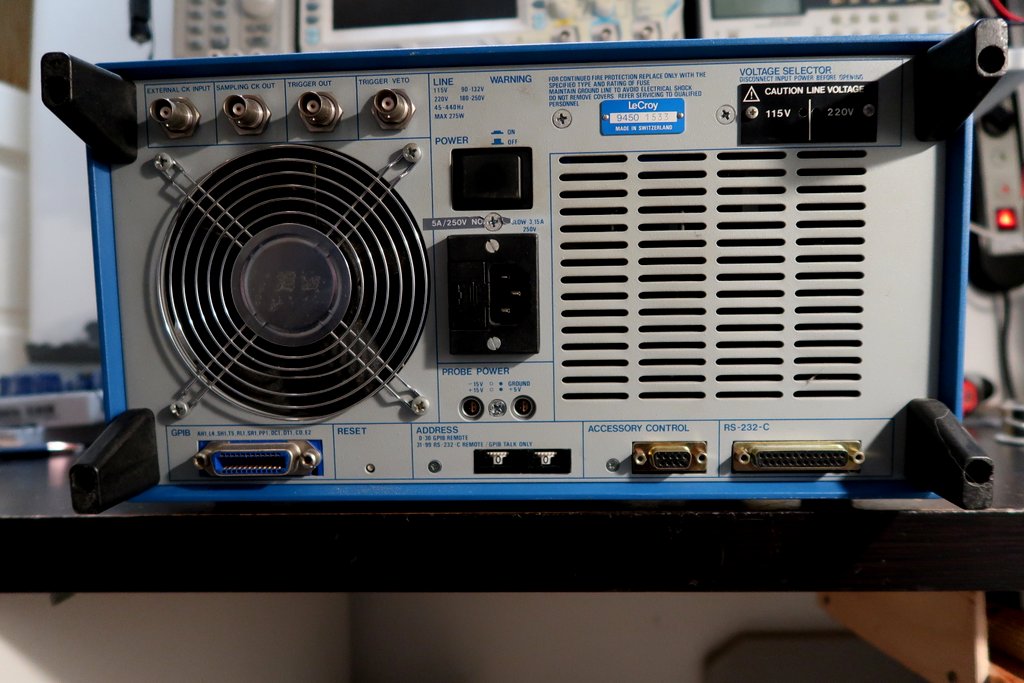

ondraN: bylo by možné ještě nafotit zadní panel? Děkuji.

PříspěvekZaslal: út květen 19 2026, 21:59    Předmět: Citovat
HF_Tech napsal(a):
Tady je.
