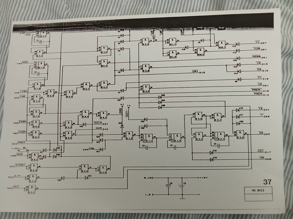

PříspěvekZaslal: so březen 07 2026, 9:36    Předmět: Citovat
MEZ Náchod MO0423
40259
25 754 A1
25 754 B1
ZAP
MZH115S
 Velikost:  91.77 kB
 Zobrazeno:  16 krát
 Velikost:  115.67 kB
 Zobrazeno:  7 krát
 Velikost:  18.16 kB
 Zobrazeno:  12 krát

PříspěvekZaslal: út květen 19 2026, 10:27    Předmět: Citovat
Tá doska MO0423 je z brúsky na guľato TOS, pokiaľ to mám dobre poznačené riadi zápich kotúča do materiálu.
