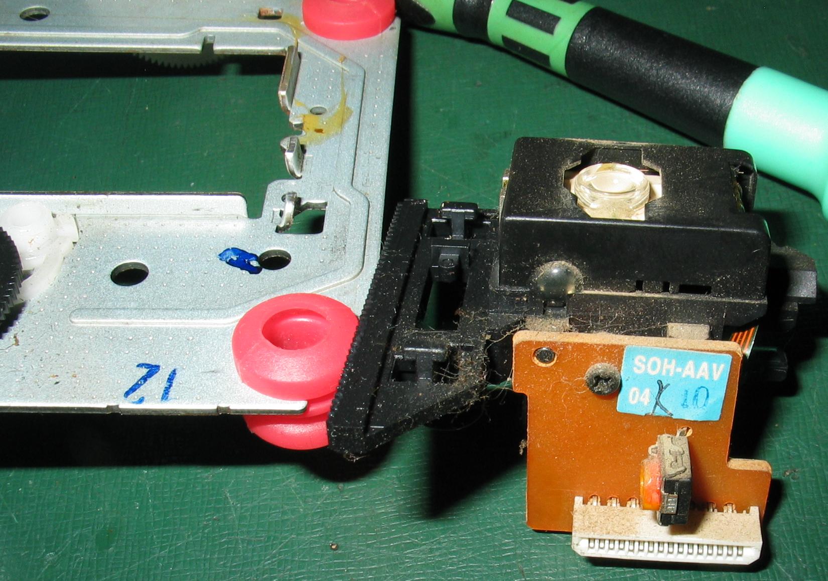

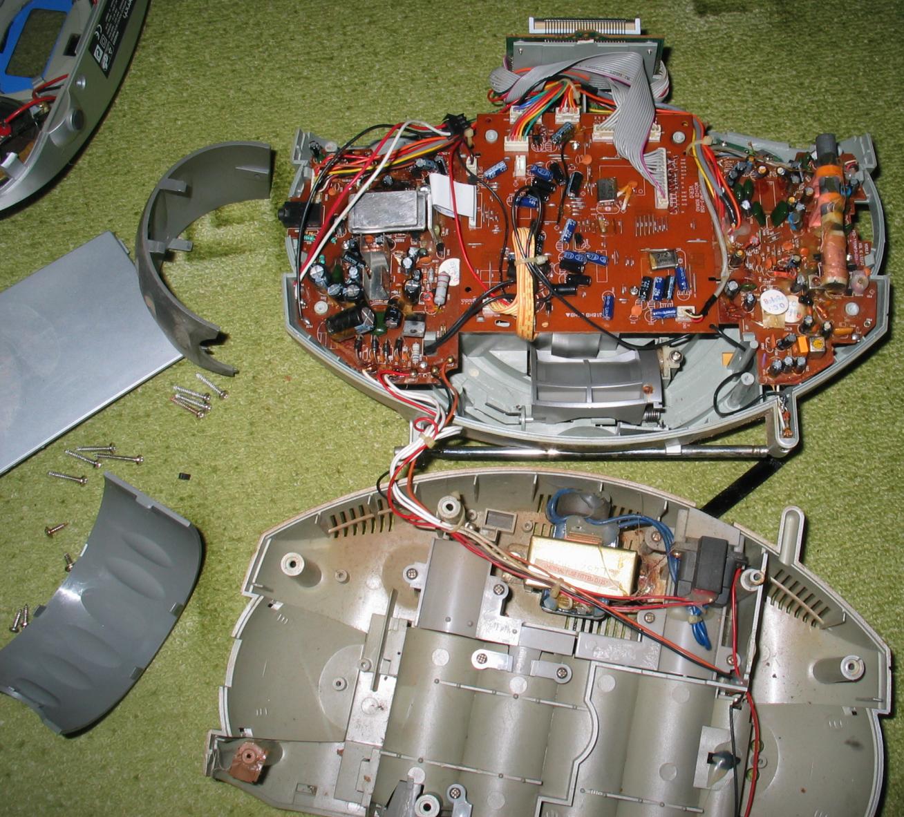

Je to E-Bench KH2333. Radio hralo, displej mizerne citatelny, mikrospinace vsetky vadne, CD nemalo zmysel skusat. Kompletne som to rozobral a vycistil ten hnus.
Potom nesiel zvuk. Vadny poistkovy odpor R610 (10R) pri UTC TA8227P.
Mizerne citatelny displej som vyriesil zvysenim napajania procesora z 3,0V na 3,4V pridanim schottky diody paralelne k D413. Neviem, ci to bolo tak mizerne citatelne uz z vyroby, alebo displej casom degradoval. Napatie 3,0V bolo spravne (4,3V zenerka v baze tranzistora a za tym dioda D413).
CD mechanika je od Samsungu s optikou SOH-AAV. Vyzera to byt okopirovane od Sony.
Optiku som vycistil dvakrat v ultrazvuku (tepla voda+saponat) a normalne to chodi Shocked Bez preskakovania, seekuje bez problemov, nacita aj CD-RW s MP3.
Este cakam na zacvakavaci mechanizmus veka CD mechaniky. Je to zlomene a s integrovanym spinacom - mimo Ciny nezohnatelne...

PříspěvekZaslal: po květen 18 2026, 13:09    Předmět: Citovat
takýto zámok? https://www.avelmak.sk/produkt/35650?lm=846
ale tá cena ...
Příspěvky: 37526
PříspěvekZaslal: po květen 18 2026, 13:16    Předmět: Citovat
Velmi podobny. Vrch bude asi rovnaky, akurat tento je na konektor a na mojom su prispajkovane droty. V Avelmaku som ho hladal (pamatam si, ze som ho tam kedysi videl) a nenasiel. Vzhladom k tej cene by som ho ale aj tak nekupil.
Mam kupene tieto zamky ale bez spinacov. Rozobral som to, ci sa neda ta cast s "chapadlami" prehodit. Neda - je to uplne ine.
