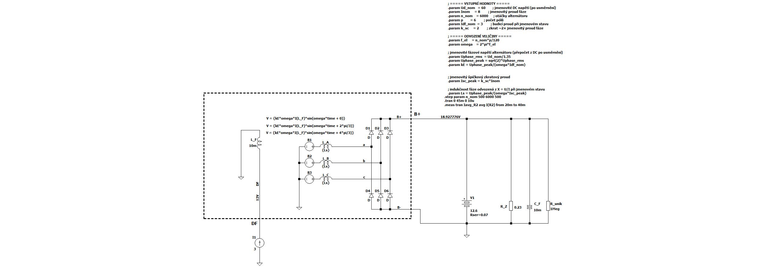

Musel jsem přejít na LTspice, ve Falstadu se to fakt nedá.
Otázka je pořád, co tou simulací chceš dosáhnout?
Co nejvěrohodnější nasimulování všech možnejch faktorů, které mají nějaký významný vliv a kecaj do toho, jak se alternátor bude ve finále chovat. Samozřejmě jenom v rámci možností, nechci zbytečně zabíhat do nějakejch podrobností. Rád bych třeba viděl průběhy při otáčkách naprázdno a různým zatížení, hlavně si vyzkoušet různý typy regulátorů, dále různý poruchový stavy. Docela by mě taky zajímalo, jestli se v simlátorovi projeví reaktance cívek při omezování max. proudu.
Indukčnost cívek je v modelu samozřejmě započítaná i s jejich parazitním odporem. Vazbu mezi rotorem a statorem simulujou ňáký behaviorální zdroje s konstrukční konstantou. Navíc bude pracovat s budícím proudem, takže magn. tok a jiný srandy kolem indukce jsou zajištěny taky. Do jaký míry, zatím netuším, ale snad to bude pro moje účely zatím stačit. Momentálně umožňuje zadávat vstupní hodnoty budícího napětí a otáčky řemenice.
 Velikost:  116.39 kB
 Zobrazeno:  44 krát

PříspěvekZaslal: čt květen 14 2026, 7:14    Předmět: Citovat
To už je lepší.
Ten "střed" cívek nemůžeš mít připojený na "GND". Odpoj ho.

PříspěvekZaslal: čt květen 14 2026, 16:42    Předmět: Citovat
Paralelní spojení behaviorálního zdroje napětí a cívky nedává smysl, zdroj té větvi vnutí výstupní napětí, i kdyby tam ta cívka nebyla. Asi by se měla vynechat a její efekt zahrnout do funkce, která definuje průběh napětí toho zdroje.

PříspěvekZaslal: čt květen 14 2026, 17:50    Předmět: Citovat
Tu kostru si nemůžu dovolit smazat, simulace se zhroutí na nesmyslný hodnoty a umělák řve, že "hvězda" je teď plovoucí a chybí jí referenční bod, kudy se proud z cívek vrací zpátky do obvodu a tím pádem musí téct přes různý parazitní vazby, který si musí simulátor údajně nouzově dopočítat.
Na cívky bych radši nešahal, potřebuju je tam kvůli omezování max. proudu na výstupu. Zatím nedokážu domyslet, jak by se chovala indukčnost zapsaná pouze jako parametr v tabulce. Stejně se napětí ve finále indukuje na svorkách (vývodech) cívky. Jenom s tím rozdílem, že ve skutečností vzniká v cívce a tady ho musíme v simulaci holt násilím na ty vývody vložit.
Příspěvky: 4370
PříspěvekZaslal: čt květen 14 2026, 18:22    Předmět: Citovat
Cívka paralelně ke zdroji napětí nijak výstupní proud neomezí, to by musela být v sérii se zdrojem. V tom má Bernard pravdu, tam jen teče navíc proud mezi zdrojem a cívkou a navenek je to jako zdroj bez cívky.

PříspěvekZaslal: čt květen 14 2026, 18:37    Předmět: Citovat
makozrout napsal(a):
Tu kostru si nemůžu dovolit smazat, simulace se zhroutí na nesmyslný hodnoty a umělák řve, že "hvězda" je teď plovoucí a chybí jí referenční bod...
Kostra v simulačných programoch má úplne iný význam, ako v normálnych schémach. Prepojený stred "vinutí" s mínus pólom za usmerňovačom je vážne nezmysel. V podstate je to skrat. Zem v strede vinutí ponechaj, ale zruš všetky štyri zeme napravo od usmerňovača. Všetko na mínus póle prepoj vodičom.
Máš to blbo. Cievky musia byť v sérii s napäťovým zdrojom. Inak nemajú význam. Ak ich chceš nasilu ponechať paralelne, tak použi prúdové zdroje.

PříspěvekZaslal: čt květen 14 2026, 22:30    Předmět: Citovat
lesana87 napsal(a):
Už mi to došlo

PříspěvekZaslal: pá květen 15 2026, 9:46    Předmět: Citovat
Vrátil jsem znova kostru na okruh za B+, odmítalo to spustit simulaci...

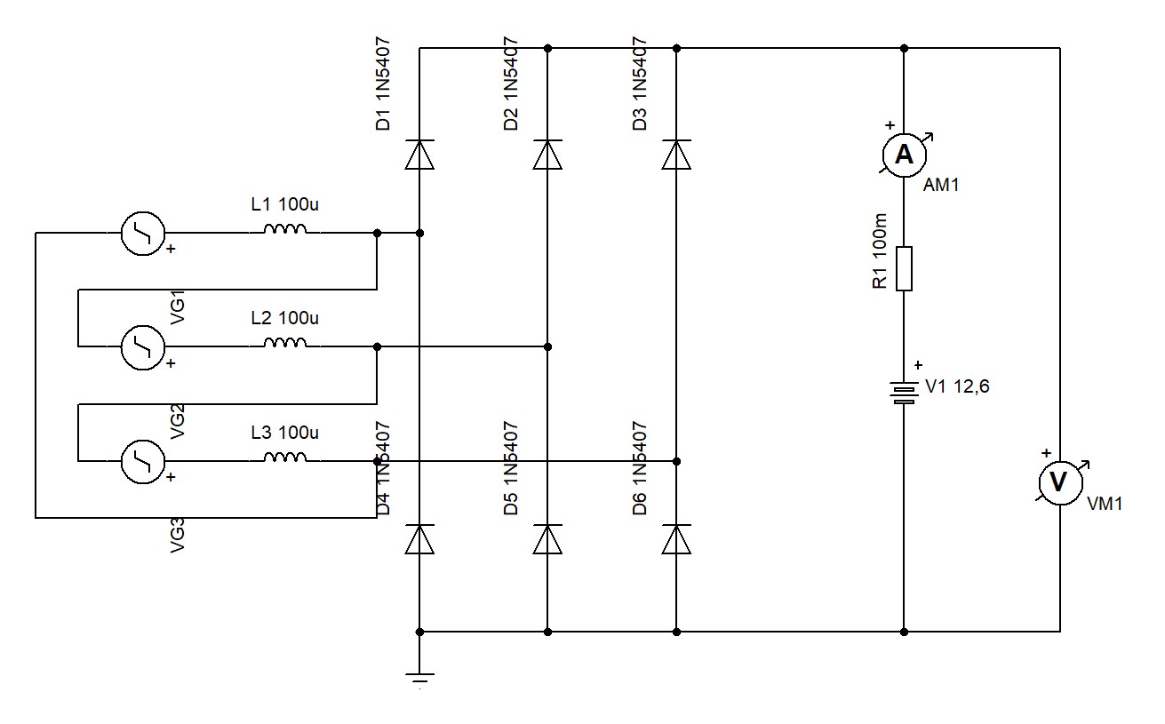

 Velikost:  128.22 kB
 Zobrazeno:  24 krát
Bernard
Založen: May 27, 2005
Příspěvky: 3662
PříspěvekZaslal: pá květen 15 2026, 16:59    Předmět: Citovat
Ty mínusy zdrojů B1,2,3 můžeš spojit s kostrou přes velký odpor, třeba 1 MΩ nebo i víc. Na funkci to nebude mít vliv a simulátor bude uspokojen.

To je takový problém ty cívky zapojit takhle?
 Velikost:  77.81 kB
 Zobrazeno:  3 krát
