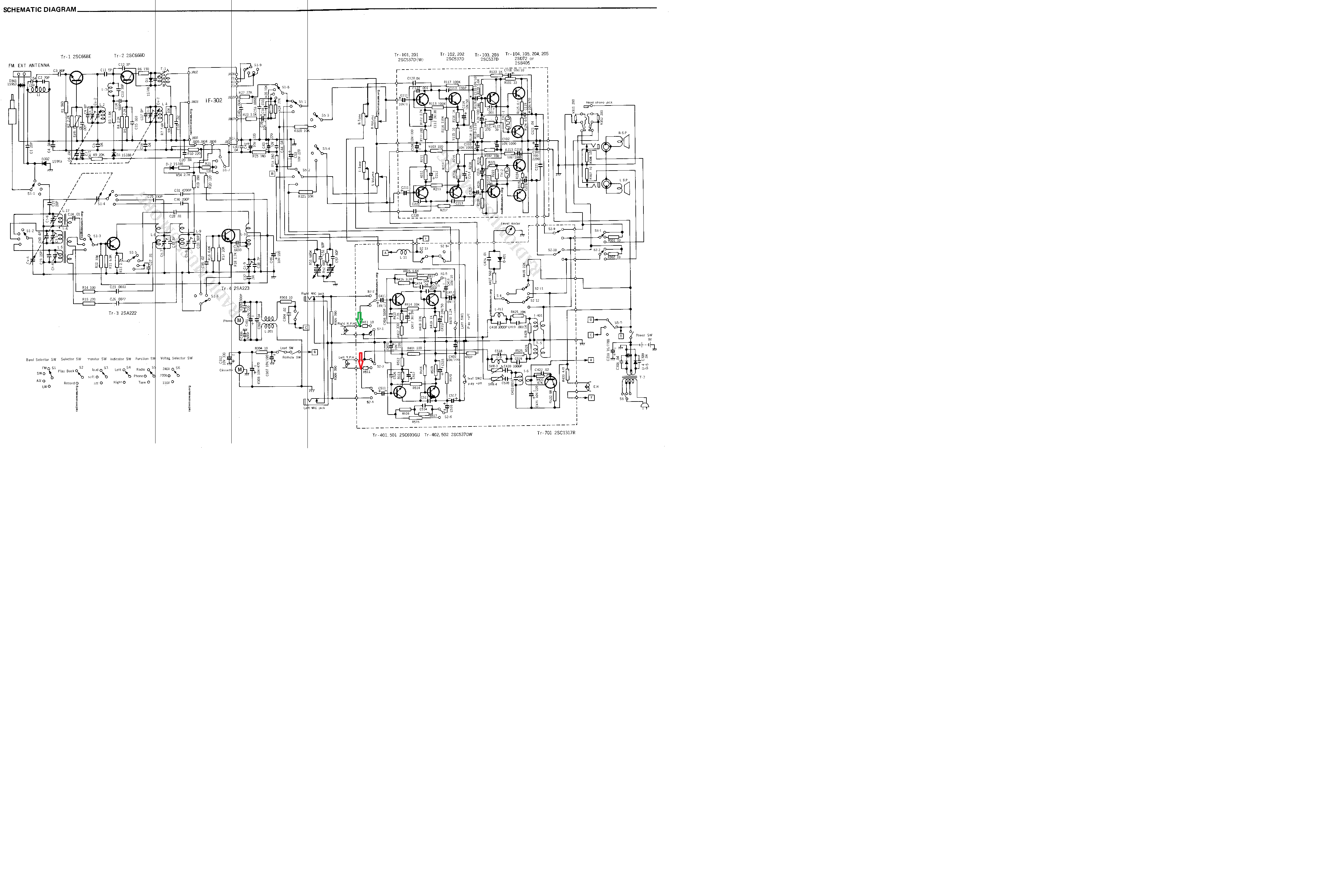

U uvedené trojkombinace mi hraje při režimu magnetofon v obou kanálech jen pravý kanál. Zesilovač je v pořádku, předpokládám závadu v části magnetofonu. Přikládám schema. Děkuji za každou radu.

Tam je v ceste toľko prepínačov, že možné je všeličo. Ak sa v tom niekto vŕtal, tak je možné úplne všetko. Si si stopercentne istý, že v tom jednom kanáli počuješ obe stopy z pásky? Nepúšťaš ty náhodou signál z externého zdroja do mikrofónového vstupu?
Keďže polovica schémy chýba, tak len pre informáciu:
S2 = [ *Playback* / Record ]
S3 = Monitor [ Off / Soft / *Loud* ]
S4 = Level Meter [ L / *R* ]
S5 = [ *Radio* / Phono / Tape ]
S6 = [ 110 / 220 / *240* ]
SW1 a SW2 sú podľa AI spínače prítomnosti kazety
Pri nahrávaní sa výkonový zosilňovač používa ako záznamový. Regulátor hlasitosti je obídený. Prepínačom monitor je možný príposluch v dvoch úrovniach hlasitosti. Level meter ukazuje úroveň signálu len pri zázname, inak ukazuje stav batérie.

PříspěvekZaslal: ne květen 17 2026, 21:57    Předmět: Citovat
Odletoval jsem přívody od hlavy a zkontroloval, zda není zkratovaná vůči stínění nebo zda nejsou přerušené - v pořádku.
Zkusil jsem brum na bodech v místě přívodu hlavy - zelená šipka (PK) bručí, červená šipka (LK) nereaguje.
Prohozením přívodů od hlavy je reprodukce horší.
Soudím, že přístroj má závadu v levém kanálu a předchozí majitel to někde na výstupu mgf dílu propojil, aby mu to hrálo z obou reproduktorů, byť mono.
