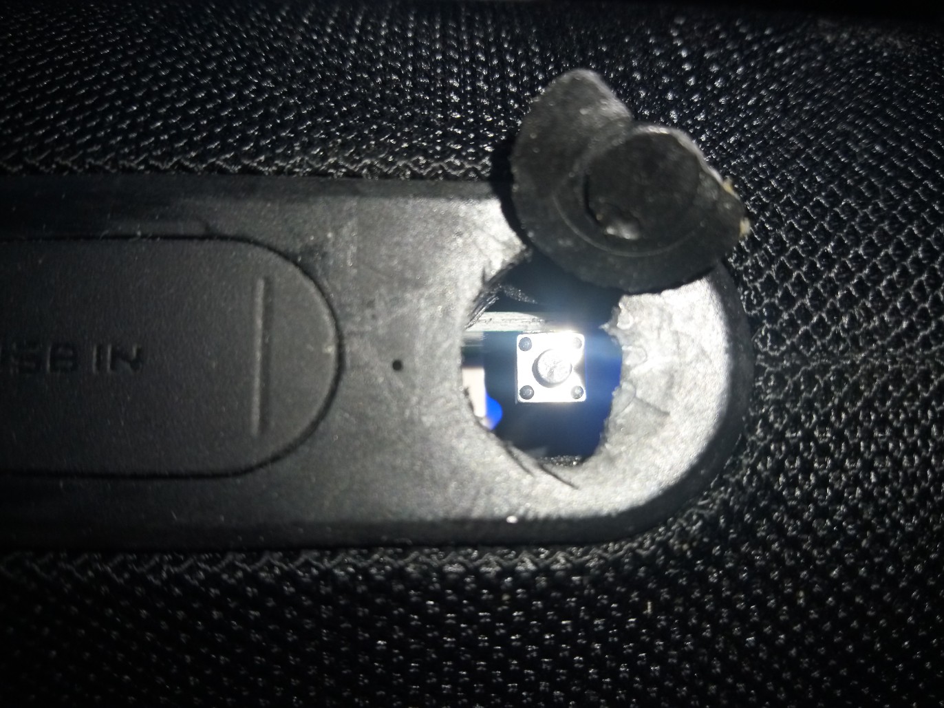

Ide o stereo bluetooth reproduktor. Za normálnych okolností za zapne jeden a po zapnutí druhého sa majú spárovať lenže to sa nedeje, zvuk prehráva len jeden z nich, kde môže byť problém. Ďakujem.

Provedl jsi spárování podle manuálu? Příp předchozí reset? Pokud nepomůže ani to, pravděpodobně vadný BT modul. A s tím moc nenaděláš.

Urobil som všetko v rátane resetu. V mobile sa ukážu oba repráky ale dá sa len prepínať medzi nimi, ktorý bude aktívny.

Navod si cital?
https://image.nay.sk/document/3/6/5/doc_5719563.pdf
Je to nejasne a asi zle prelozene.
Jeden reprak zapni, aby sa pripojil k mobilu.
Druhy zapni, dvakrat stlac tlacidlo (na odpojenie) a potom 3-krat na parovanie. Ked bude v parovacom mode, tak asi este raz stlac 3-krat.

Žiaľ ani tento postup neviedol ku úspechu. Po 2 stlaceniach odpojí, po 3 stlaceniach sa ozve vysoký ton a po čase hlboký ton, asi nesparovanie.
Plus niečo divné následne, po dvoch stlaceniach na tichom repráku sa repráky vymenia.

Co sa stane, ked po tom vysokom tone stlacis znovu 3-krat?
Z mobilu oba repraky odstran. Sparuj s mobilom len jeden. Dalej uz stlacaj tlacidlo len na tom druhom.

Čo sa stane po opakovanom mačkaní ? Nuž toto Neutral
