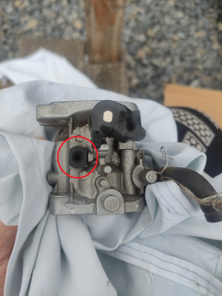

Ahojte,
převzal jsme od rodičů sekačku s tím, že má nějaký divný běh motoru. Jim, fungovala 5 let a i letos s ní ještě sekli.
Jedná se o Fieldmann FZR 4210-B.
Když jí ale nastartuji, tak po spálení napumpovaného benzínu zdechne a má strašně kolísavý průběh, přikládám video.
1 - Prvně jsem zkoušel odmontovat víčko nádrže od benzínu a sekačka jela, ale otáčky jely úplně nahoru a dolů. Jakmile jsem zavřel víčko, tak to zdechlo. To víčku jsem pročistil, jak se dalo, tak nvm, zda může být problém v něm.
2 - Poté jsem na doporučení vyčistil karburátor a vše co se tam dalo, viz foto. Prý ty sekačky trpí na znečištění a ucpání trysek ale z fotek je vidno, že jsou vyčištěné.
3 - Po vyčištění toho karbce už ale nejede ani bez víčka na nádrži --> VIDEO
4 - Oleje je dost, už trošku jetý ale.
5 - Vzduchový filtr jsem taky zkoušel dávat pryč, jak se to bude chovat, ale ať s nebo bez něho, tak je výsledek stejný.
Jinak sekačka startuje krásně na první dobrou vždycky. Ale spálí se napumpovaný benzín a konec.
Posílám i foto svíčky. jak jsem ji očistil a pak foto po asi 5 krátkých startů, než mi to vždy zdechne.
Rád bych si to spravil sám, ale teď už budu potřebovat pomoc. Pokud bude třeba tak rozeberu vyfotím, už to znám navzpaměť, aspoň ten karburátor. Díky všem za rady.

Tryska je i tohle. Vyčistit. Pokud je ucpaná tak má kolísavý běh nebo zdechne. Je to tryska bohatosti směsi podle nadmořské výšky.

Jak to tak čtu, tak to je na nějaké to ultrazvukjové pročištění nebo nová sekačka. :-/
- může být opravdu problém tne benzín, když to jede krásně aspoň na ty 3 sekundy po nastartování, než dojde to natankované pomocí capáku?
- jestli je membránou myslet ty těsnění 2 černé, tak vypadjí ok, u toho ze strany od vzduchvého filtru chybí pár mm u jednoho kruhového výřezu, ale to snad není problém
- hadička s nádržky vypadá čistě, jak tu někdo psal, tak tam to padá nejspíš samospádem, protože celý benzín z toho vyteče
- lehce natržená hadička je ta od capáku viz foto, ale možná to není ani skrz, může ot být ono?
- plovák tam chodí úplně lehce
- ten karbec jsem měl rozebraný co šlo a vše vyčistil, do těh otvorů, co už nešlo rozdělat, tak jsem projel tenkým měděným drátem
- i ten šroub kvůli nadmořské výšky vyčištěn (na fotkách není vidět, ale i ten jsem vytáhli a vyčistil)
- svíčka jiskru hází
- svíčka teď po jednom startu taková mastná, včera jak jsme to zkoušel víckrát, tak byl na ní víc černé kapaliny, ale jako tak kapka dohromady možnáí ani ne, je to vidět na druhé fotce
