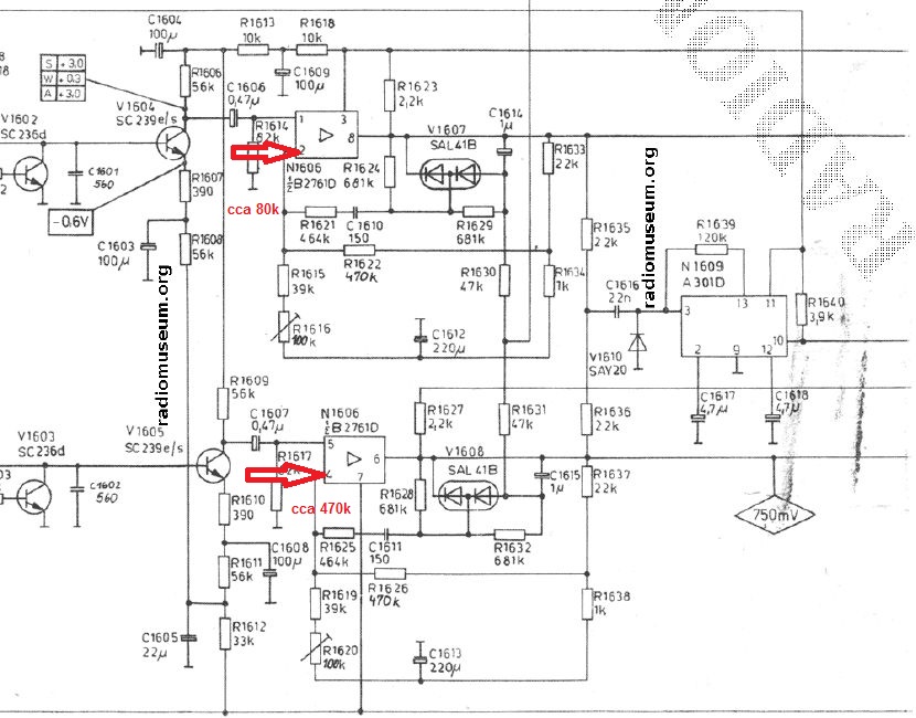

Tak zatím jsi neuvedl, kromě výstupních ofsetů, žádné symptomy závady, jen to, že "skoro vůbec nefunguje". Ty ofsety jsou celkem v pohodě a pokud tedy na výstupním pinu 6 skoro chybí signál, jsou jen dvě možnosti:
1. vada v obvodu zpětné vazby
2. vadný OZ.
V 1. případě přichází v úvahu jen přerušení některého z R1634, R1615 nebo R1616 a nebo studeňák na cestách k nim.
Jde hlavně o to, aby závada vydržela do doby její lokalizace.
Příspěvky: 2708
PříspěvekZaslal: út květen 12 2026, 13:50    Předmět: Citovat
No jo, myslel jsem že jsem to zmínil ale koukám že né. Všechny odpory kolem brouka jsem změřil a porovnal, v obou kanálech jsou hodnoty stejné. Na studeňák to nevypadá, pájení je pěkné a při tlacích a kroucení s deskou se neprojevovala žádná změna. Taky proto mi to ukazuje na vadný IC, taky podle toho, že když chvíli měřím a zapínám a vypínám tak to potom funguje až do vypnutí a do druhého dne. Ale až mě přejde zlost udělám a popíšu ještě nějaké pokusy.

Ještě doplním k té zpětné vazbě:
Když je vše o.k., je zesílení stupně trimrem nastavitelné v rozsahu cca 100÷300x
Když se přeruší R1634, klesne zesílení na 4.5÷13.5x
Když se přeruší R1615 nebo R1616, klesne zesílení na 23x.
Poruchy ostatních součástek z.v. mohou způsobit buď nevýznamné dopady na snížení úrovně výstupu nebo naopak výstupní úroveň zvýší.

Tak jsem udělal další pokus - nejdřív jsem znovu změřil všechny odpory ne zpětné vazbě, ty jsou O.K.,poté jsem to zapnul, chvillku se to tvářilo normálně, po chvíli opět jeden kanál slabší a nereagoval na kroucení R1620 (ten je v pořádku). Tak mě ještě napadlo změřit odpor přímo na nožkách IO, viz obrázek. Zdá se že po propájení (a změření) to funguje správně ale takový výsledek už jsem dostal několikrát, po pár dnech zkoušení podám (snad?) konečnou zprávu. Co je divné, když jsem to zkoušel tak to NIKDY nereagovalo na mačkání na desku, ani okolí IO či odpory. Vzhledem k tomu, že výstup má proti zemi cca 2kΩ lze se domnívati, že závada byla (možná ještě je?) v cestě R1619, 1620, 1637, 1638 (?). Zdá se, že masar MĚL PRAVDU, viz výše. Jak se tak na to koukám, kdybych měřil odpor mezi vývodem 4 a C1614 měl jsem už dávno hotovo, no po bitvě je každý generálem.
Ještě poznámka - už jsem byl několikrát vyléčen z toho, že odpor, zvlášť velké hodnoty a neporušený je nafurt. Totéž svitkový kondenzátor.

Závada se objevila znovu ale tentokrát jsem šel téměř najisto. Ukázalo se, že je vadný trimr R1620. Měl jsem na něj pozedření od prvních pokusů ale ta, s prominutím sviňe svinutá, se při několikerém měření vždy tvářila správně! Teď jsem na to šel zlehka ze strany plošných spojů, abych do něj nešťoural a vida!, je to on. Vyměněno, otestováno, je to O.K.
