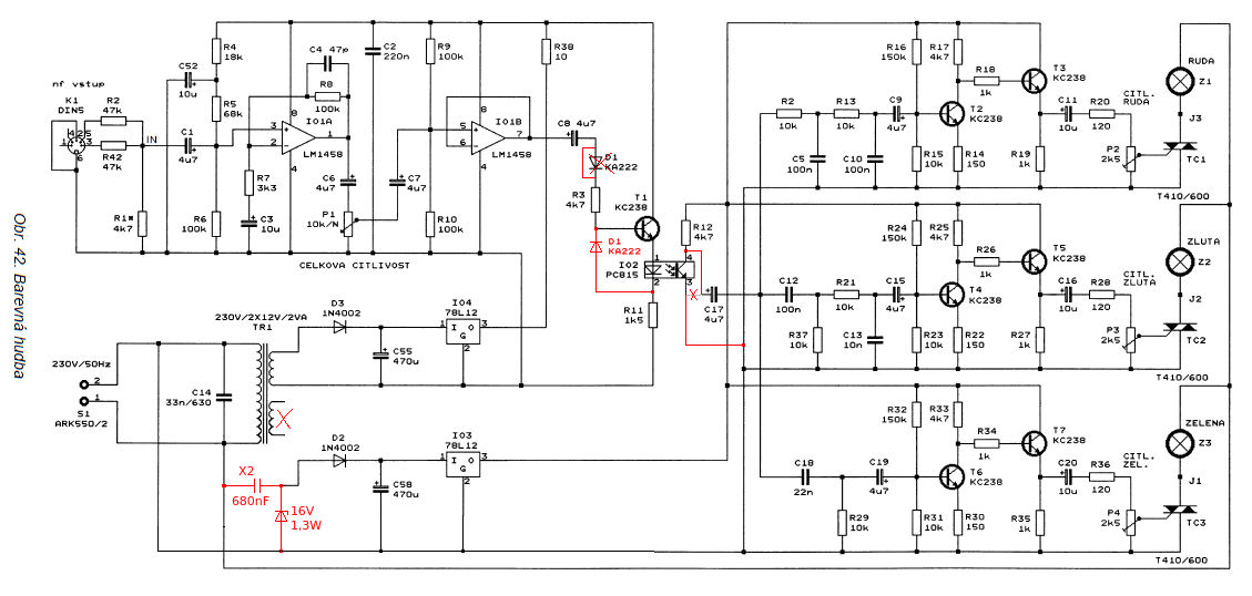

Zdravím,
Nestavěl někdo náhodou barevnou hudbu z KE 3/99? Je tam dost chyb v DPS a bohužel zapojení zdaleka na první zapojení nefunguje, jak autor článku uvádí. Část zesilovačů se zdá být funkční. Když odpojím optočlen a na pin 3 pustím signál z generátoru, žárovky podle frekvence signálu svítí, jak mají. Ale pokud mám zapojený optočlen a signál pustím na vstup, tak je tma. Tranzistor se neotevře. Úbytek na R3 je nulový i při zesilovači v limitaci. Dokáže mi prosím někdo poradit? Je vůbec to zapojení správné? Součástky jsou samozřejmě v pořádku, stejně tak DPS.
Budu rád za každou radu. Díky

Tohle zapojení by z důvodu bezpečnosti neprošlo zkušebnou. Je pěkný, že je to oddělený optočlenem, ale ty dvě vinutí na sekundární straně miniaturního trafa určitě nemají předepsanou napěťovou odolnost jako primár vs sekundár.

Snad by se dalo sehnat trafo s odbočkou na primáru (např. 0-220-230V) a brát napájení z té odbočky místo jednoho sekund. vinutí.

Použij dvě nezávislá trafa, tím se problém nedostatečné izolační pevnosti mezi sekundáry vyřeší. V zapojení se mi nelíbí dioda D1, stejnosměrnou složkou se nabíjí C8 a nemá ho co vybít. Střelím od boku, zkusil bych D1 nahradit zkratem a diodu přemístit anodou na pin2 optočlenu a katodou na bázi T1.
Lebo tú schému navrhoval/kreslil nejaký dilino. Ale tak ti treba, keď si lenivý sa naučiť navrhovať vlastné zapojenia a namiesto toho skladáš nezmysly z internetov. Cez optočlen sa nabije kondenzátor C17 a ďalej čo? Ako sa má vybiť? Nijak. Celé to zpojenie je hnoj, ktorý niekto vytvoril bezhlavým vsadením optočlenu do nebezpečného zapojenia a ani to po sebe neskontroloval, neotestoval.
Na napájanie obvodov okolo triakov netreba transformátor. Na to stačí X2 kondenzátor.
PC815 nie je vhodný na prenos analógového signálu.
Ďalšie nedostatky takejto farebnej hudby sú zhrnuté v príspevku v podobnom vlákne.

Disfunkce je zřejmá při prvním pohledu na schema - kondenzátor C8 nemůže přenášet signál, protože je v sérii s diodou a není vybíjen. Aby to fungovalo, je nutno C8 vybíjet např. další diodou.
V případě C17 to není nutné, protože je v sérii s dalšími RC obvody.
Mezi tím to zmínil už zaky a samec. Tak nabízím aspoň opravené schema.
Dioda D1a umožňuje vybíjení C8. R12 přemístěn. C17 vypuštěn.

Aby fungoval C17, je potřeba vývod 3 optočlenu spojit vhodným odporem se zemí. Ovšem ani za tímto kondem není ss úroveň této větve nijak definovaná, visí v luftě. Zde už by to sice fungovalo, přesto i zde by se hodil odpůrek k zemi. Alespoň kvůli napěťovým poměrům na elytech.

Já vím, že je to zapojení chybné. Proto se tu ptám, víc očí víc vidí. Ja už jsem ve stavu, že si s tím nevím rady.
Nicméně, po zapojení diody mezi C8 a D1 už tranzistor spíná. Naměřím proud 10mA, což by mělo stačit. Ovšem na výstupu optočlenu žádný signál stálení. I když za kondenzátor dám diodu anodou na zem. Přitom když připojím místo optočlenu generátor na pin 3 do patice, vše funguje jak má. Nějaké nápady?

A R12 jsi taky přemístil?

Už ano a vypadá to, že to funguje. Moc ti děkuju, jsi borec!

Načo ten prekomplikovaný orloj ešte viac komplikovať?
Ešte ti chýba najpodstatnejšia úprava.
