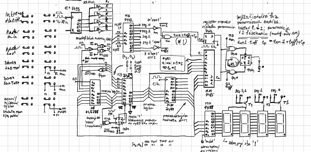

PříspěvekZaslal: čt březen 19 2026, 19:48    Předmět: Citovat
Ale Carry nejde vůbec do ROMky následující hodnoty, ale do logiky zápisu.
Když není zápis, tak je jedno, co je na vstupu RAM.
Když se nahodí C, tak se provede zápis. C je aktivní v 0 (protože součin jde z 7420) a přepisuje se na konci hodin, je tam past na 1 (/Q spojené s /S) a nahazuje se krátkým pulzem do /R, odvozeným od čítače S.
Čítač cyklu si radši označ S jako status.
Cykl jede v pořadí HOD, TON, TOFF, DIV, na začátku DIV se nahodí C.
A teď musím zkontrolovat, jestli se mi parazitně neinkrementuje TON jednou za týden Very Happy
Tak dobrý, další vychytávka, čítač dní nečítá od nuly, tudíž přenos negeneruje Very Happy

PříspěvekZaslal: pá březen 20 2026, 13:48    Předmět: Citovat
Ale mě to jede v cyklu DIV1-4, HOD1-4, TON1-4, TOFF1-4, jen je to časově posunuté proti čítači stavu, tak, že HOD1 (jednotky minut) je stav 0.
Na ROMku následující hodnoty jde D0-D3 na A0-A3, S0, S1 jde na A4, A5 a na A6 jde S2, S3 přes NAND 7400, na A7 jde denní/týdenní cyklus.
S0, S1 jde přímo na A0, A1 RAM.
Ve stavu TON1-4 se modifikuje adresa A2 na RAM, v první půli taktu se čte TON, to se zapamatuje v 7475 a v druhé půli taktu se čte HOD a na konci se výsledek srovnání zapisuje do registru.
Dtto TOFF a adresa A3.
Když je S2,S3 na 1, tak výstup blokuje hodiny pro modifikaci a adresa je nastavena na DIV.
Celé to zajišťuje jedna 7400.
Logika přenosu - 7420 + 1/2 7474, druhá 1/2 je generátor přenosu při inkrementu tlačítkem.
Logika budíku - časování se bere z 7442 + 2 inverze výstupů, pak hradlo 7410, 1/2 7474 na přenos rovnosti a na výstupu 2 hradla 7410 a nahození ON, nebo OFF v 1/2 7474.
Nic víc tam není, nastavování je řešené přepínači, tam by se dalo ještě popřemýšlet Very Happy

Dobrý den. Opäť som mal trocha času na posunutie sa vpred. Posielam upravenú verziu schémy, zohľadňujúcu Vaše posledné myšlienky.
Uvažujem, že adresné bity S2, S3 čítača stavu rozhodujú, či operujeme s registrami hodín HOD (0,0), budíka TON (0,1), budíka OFF TOFF (1,0) alebo deličky DIV (1,1). Keďže segmentovky SEG0..3 máte zapojené na párne výstupy 7442 (Q0,2,4,6), uvažujem, že jeho adresné vstupy (a1, a2) sú totožné so spodnými adresnými bitmi RAM (a0, a1) a ďalej adresné vstupy 7442 a0 (váha 1) a a3 (váha 8 ) sú použité aj na prepínanie medzi zobrazením hodín a časov budíka nasledovne:
Spínač „zobraz čas ON“ môže voliť medzi priamym alebo invertovaným bitom čítača S2/~S2 a „zobraz čas OFF“ môže voliť medzi priamym alebo invertovaným bitom čítača S3/~S3. Súčasne uvažujem, že výstup Q1 (adresa 0001) indikuje adresu registra TON1 a výstup Q8 indikuje adresu registra TOFF1, ktoré sa dajú použiť na inicializáciu kaskádneho vstupu rovnosti (=) komparátora 7485 na začiatku porovnávania. Výstup Q9 indikuje adresu (1001), jeho prechod L->H indikuje zmenu adresy TOFF4 -> DIV1. Toto som zatiaľ nevyužil.
K logike prenosu čítača: Signál ~DIV/HOD sa dá použiť na inicializáciu čítača preddeličky. Jeho prechod do nízkej úrovne (H->L) sa môže zaviesť ako krátky pulz cez R-C derivačný článok do asynchrónneho vstupu ~R 7474, čo zabezpečí nastavenie signálu ~CARRY do nízkej úrovne na inicializáciu preddeličky hodín DIV1.
Ak potom prenos do vyššieho radu sa stane neaktívny (~C==1), prenos do vyšších radov zostane zablokovaný cez pascu (~Q=~S) na úrovni 1, pokiaľ nepríde opäť krátky impulz do asynchrónneho ~R vstupu pri nasledujúcej adrese DIV1.
Momentálne riešim, ako sa robí nastavenie hodín, minút a inkrement.
Otázky:
Predpokladám, že stlačením „zobraz čas ON“ & „nastav minúty“ sa logicky povolí inkrement registra TON1 (jednotky minút). Podobne sa povolí inkrement pri TOFF a hodinách. Keďže tlačidlom inkrementujete hodnotu aktuálne zobrazovanú na displeji, nabáda sa na tento účel nejako využiť výstupy obvodu 7442 používané na riadenie digitov. Je táto úvaha správna?
V prípade ručného inkrementu času TON a TOFF je prenos medzi jednotkami a desiatkami (hodín alebo minút) zabezpečený cez signál ~CARRY, ako aj v prípade hodiniek, akurát nenastáva prenos cez DIV->HOD, len registre budíka sú inkrementované signálom z tlačidla.
Keďže registre budíka TON a TOFF sú používané v režime porovnávania, signál ~RAMWR bude pri porovnávaní blokovaný. Ďalej, keďže inkrement registrov hodín je riešený v druhej fáze (polcykle) hodín a inkrement registrov budíka TON a TOFF sa realizuje pri stlačení tlačidla zobrazovania, predpokladám, že zvolenie tohto tlačidla zablokuje modifikáciu adresy, aby sa hodnota týchto registrov v RAM mohla inkrementovať. Je to takto správne?
K činnosti tlačidla inkrementu: Spomínali ste, že jedna polovica 7474 je použitá na inkrement tlačidla. Jedno stlačenie tlačidla generuje inkrement o +1 alebo dlhé zatlačenie generuje postupný inkrement s nejakou periódou?
Zostáva mi voľné hradlo 7420, ktoré by sa dalo využiť na vyhodnotenie logických podmienok inkrementovaného registra v spojení s voľnou polovicou 7474, ktorú ste naznačili, že je na tento účel použitá.
