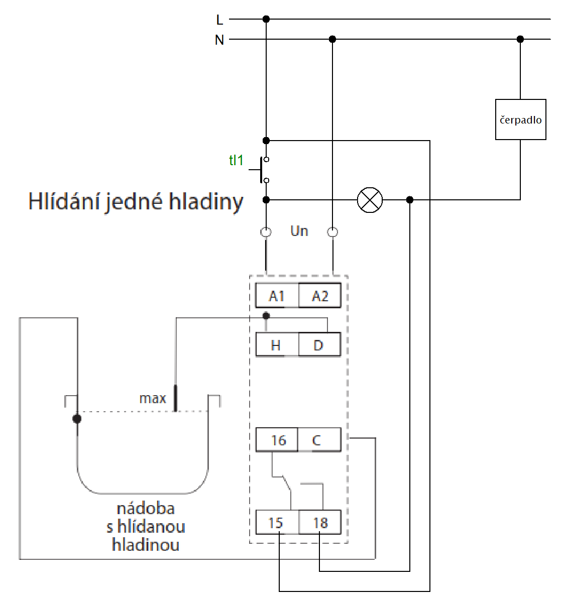

samec to asi myslel takto. Vystačíš si tak bez druhého relé.
Otázkou je, jak dlouho se musí držet tlačítko stisknuté, než relé "nabootuje".

Ale kdeže.
Ender napsal(a):
Podle obrázku je kontakt 15/18 sepnutý když není voda. Pokud je voda, tak sepne 15/16...
Dobre som to nakreslil. Cool

Ne, nenakreslil. Stačí se podívat do datasheetu, nebo do příkladů zapojení.
Ten čas "bootování", po který se musí držet tlačítko stisknuté, je 1.5+(0.5÷10)s, což je nevýhodou tohoto řešení.
