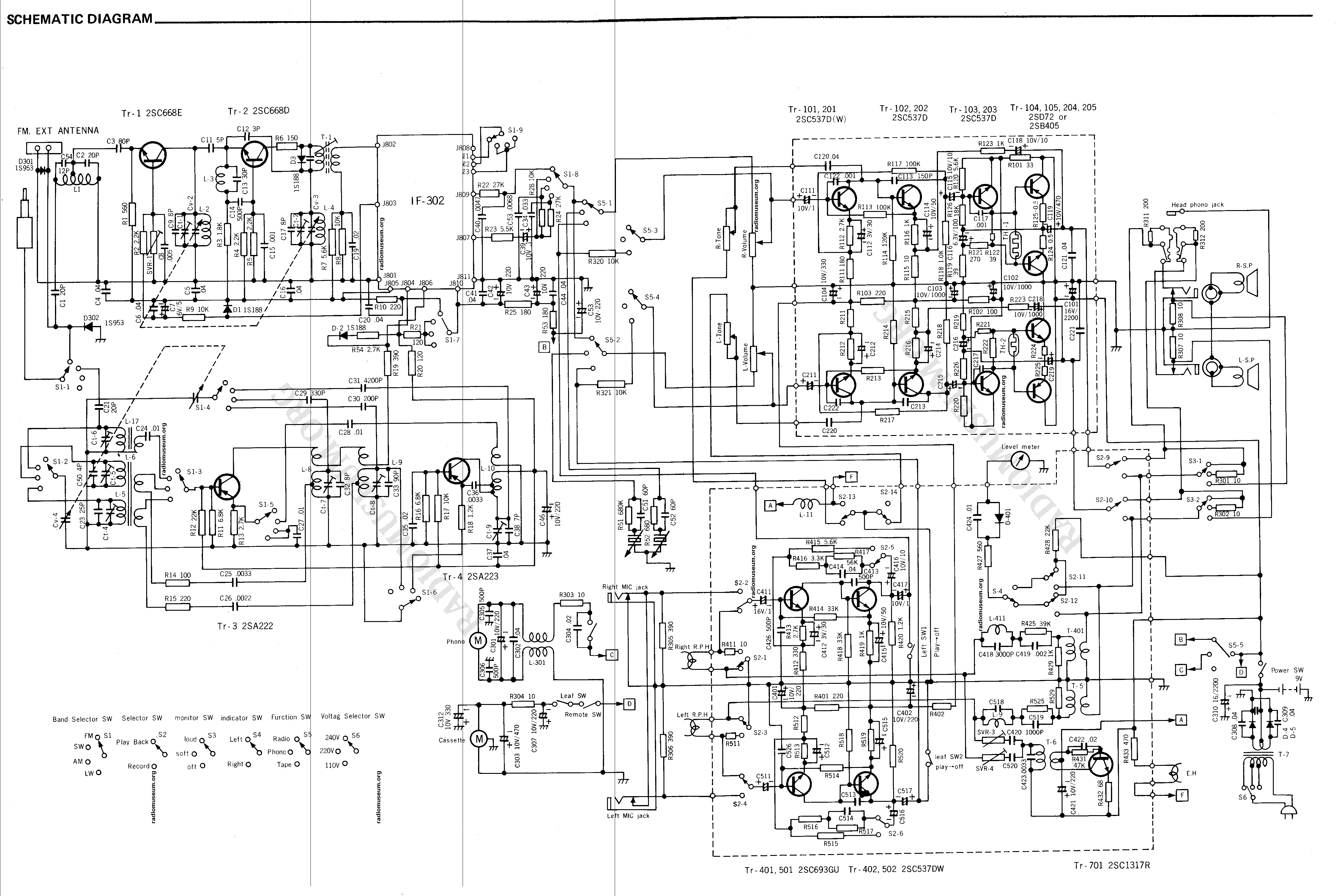

U uvedené trojkombinace mi hraje při režimu magnetofon v obou kanálech jen pravý kanál. Zesilovač je v pořádku, předpokládám závadu v části magnetofonu. Přikládám schema. Děkuji za každou radu.

Tipuji přepínač Z/P . Hned u hlav , či kabel .

Skôr niekto zle napojil kábel k hlave.
Prepínač alebo kábel by museli byť dve závady naraz (odpojenie jedného kanálu a jeho spojenie s druhým) čo je nepravdepodobné. Že sa odpojil kábel z jedného kanálu na hlave je pravdepodobné, ale že by sa rovno spojil s druhým kanálom a ani pri pohybe nerozpojil, to už chce poriadnu náhodu.

Tam je v ceste toľko prepínačov, že možné je všeličo. Ak sa v tom niekto vŕtal, tak je možné úplne všetko. Si si stopercentne istý, že v tom jednom kanáli počuješ obe stopy z pásky? Nepúšťaš ty náhodou signál z externého zdroja do mikrofónového vstupu?
Keďže polovica schémy chýba, tak len pre informáciu:
S2 = [ *Playback* / Record ]
S3 = Monitor [ Off / Soft / *Loud* ]
S4 = Level Meter [ L / *R* ]
S5 = [ *Radio* / Phono / Tape ]
S6 = [ 110 / 220 / *240* ]
SW1 a SW2 sú podľa AI spínače prítomnosti kazety
Pri nahrávaní sa výkonový zosilňovač používa ako záznamový. Regulátor hlasitosti je obídený. Prepínačom monitor je možný príposluch v dvoch úrovniach hlasitosti. Level meter ukazuje úroveň signálu len pri zázname, inak ukazuje stav batérie.

Moc to zařízení nepoužívám, nevím jak to hrálo dříve, ale včera jsem si tam dal kazetu se Shadows, kde je výrazné stereo, a hned jsem zaregistroval pouze mono, na jiném přehrávačí je to paráda.
Podívám se na ten přepínač play/rec, každá strana má samostatný "posuvník", mnoho let nikdo nenahrával a tudíž byl přepínač jen v poloze play. Přístup k hlavě komplikovaný, nerad bych to rozvrtal, je zde mnoho propojovacích stíněných kabelů, ale chtělo by to asi vysledovat cestu toho L kanálu až k zesilovač.

Potrebuješ pásku kde je nahratá iba ľavá strana a iba pravá strana, aby si vedel posúdiť ktorá hrá na oboch kanáloch, a či to nieje iba stereo zmiešané do mono.
Nemá to prepínač MONO/STEREO? Teraz som tu mal rádio kde sa to dalo prepnúť aby páska hrala mono, takže to prepínanie neplatilo iba pre rádio.

Právě že ta kazeta se Shadows je pro test ideální ideální, je tam normálně slyšet např. solo kytara zleva, nyní jen doprovod z obou stran.

Skontroluj azimut hlavy. Používaním sa môže nastavovacia skrutka uvoľniť. Stretol som sa s kazeťakom, kde bola hlava z tohto dôvodu takmer 45˚ nakrivo. Majiteľovi to nevadilo.

V mechanice to asi nebude, na té desce MGF je něco špatně propojeno, nebo vadná součástka. Není totiž možné nalézt bod, kde by vrčel při doteku buď levý nebo pravý kanál, vždy to vrčí z obou.

Zmeral si, ci nie su skratovane kanaly dokopy?

Kanály spojené nejsou, hraje jen pravý kanál z obou.
Ještě přikládám druhou část schema pro kompletnost.

Celé schema:

Skontroluj SW1 a SW2. Mali by to byť kontakty vo forme plieškov ovládané tlačidlom Play. To je miesto, kde je veľká pravdepodobnosť chyby, zároveň miesto, kde môžeš testovať, čo ešte hrá a čo už nie.
