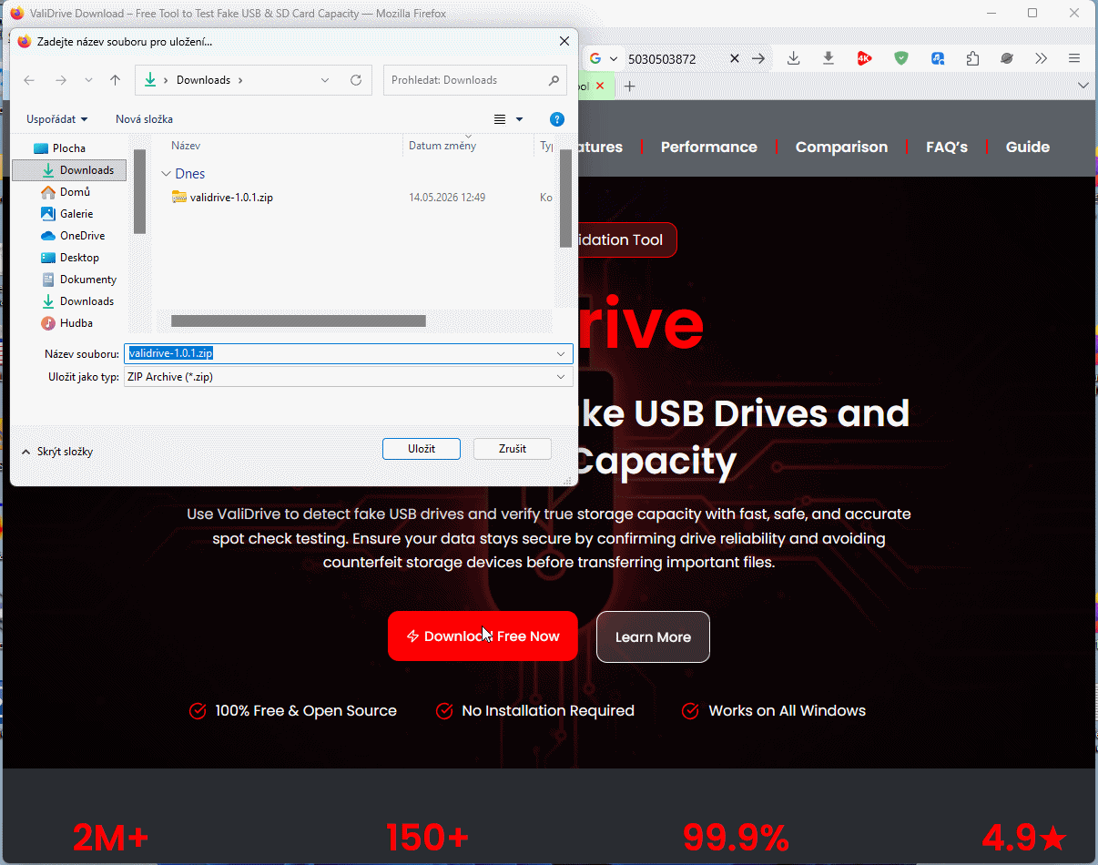

Na stránce https://validrive.org/ o které je zmínka v Chipu je ke stažení program na kontrolu flešek. Zkusil jsem ho na reklamní flešku na kterou se mi nedařilo nic nahrát.
Výsledek je na obrázku a mluví za vše.

Na tento ucel uz davno existuje h2testw, ci f3 pre Linux.

To mám taky, ale tohle je podle mého o parník lepší.

Ten co nalinkoval Hafca nepřepisuje cely disk, ale zapíše jen sem tam něco. Nemusíš čekat hodiny až týdny aby ses ujistil ze flash z alíka je opravdu falešná. Validrive to sfoukne za chvilku a na orientační potvrzení toho co sis stejně myslel v pohodě stačí.

Ze je falosna, to je jasne hned.
Ked chces naozaj potvrdit, ze je OK, tak musis zapisat a precitat vsetky sektory.

Právě že není. Flash se tváří že data zapisuje, vše probíhá zdánlivě normálně ale nezapisuje nic, nebo přepisuje jen pořád dokola tu velikost kterou skutečně má. Takže když má místo 1T jen 64G, může si běžný uživatel měsíce myslet že je OK. Posledních 64GB tam pořád bude, ale když bude chtít po roce načíst něco staršího, zjistí že má problém.
Tenhle soft je jen na rychlý test kdy za pár sekund zjistí že je to fake a nemá žádný význam ztrácet čas zápisem celého disku. Pokud tenhle soft ukáže že je OK, můžeš ji nechat projet h2testw. Je to jen o úspoře času, nic víc. Oceníš to když máš doma krabici nasbíraných flashek a chceš je trochu protřídit a povyhazovat ty co jsou k ničemu.

Do ).( s takovým odkazem, přesto že jsem škrtnul instalace dalších programů tak mi to zasvinilo NTB AVASTem a ještě dalším hnusem a nakonec s nějakou blbou poznámkou, že to na můj počítač nejde nainstalovat. SAmlozřejmě že jsem si to z valné části způsobil sám ale tak mě to nas...o že jsem si musel ulevit.

Mě to nedělalo nic, navíc je to odkaz příno ze stránek Chipu. Tak jsem předpokládal, že je to bezpečné.
Příspěvky: 14304
PříspěvekZaslal: čt květen 14 2026, 15:23    Předmět: Citovat
A jak se ti to podařilo? Mně se nic nadbytečného nestáhlo ani nenabídlo:
