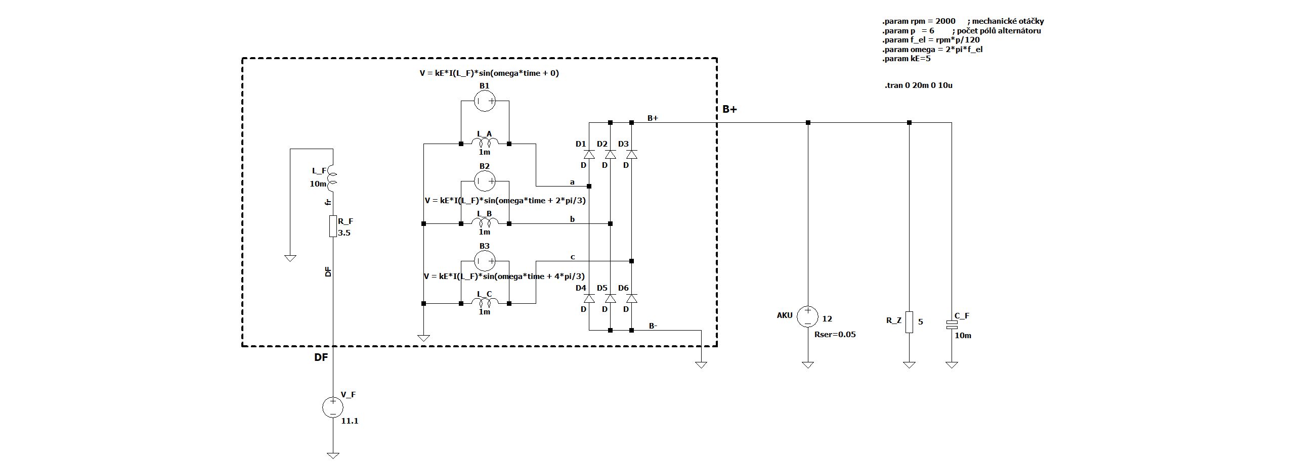

Musel jsem přejít na LTspice, ve Falstadu se to fakt nedá.
Otázka je pořád, co tou simulací chceš dosáhnout?
Co nejvěrohodnější nasimulování všech možnejch faktorů, které mají nějaký významný vliv a kecaj do toho, jak se alternátor bude ve finále chovat. Samozřejmě jenom v rámci možností, nechci zbytečně zabíhat do nějakejch podrobností. Rád bych třeba viděl průběhy při otáčkách naprázdno a různým zatížení, hlavně si vyzkoušet různý typy regulátorů, dále různý poruchový stavy. Docela by mě taky zajímalo, jestli se v simlátorovi projeví reaktance cívek při omezování max. proudu.
Indukčnost cívek je v modelu samozřejmě započítaná i s jejich parazitním odporem. Vazbu mezi rotorem a statorem simulujou ňáký behaviorální zdroje s konstrukční konstantou. Navíc bude pracovat s budícím proudem, takže magn. tok a jiný srandy kolem indukce jsou zajištěny taky. Do jaký míry, zatím netuším, ale snad to bude pro moje účely zatím stačit. Momentálně umožňuje zadávat vstupní hodnoty budícího napětí a otáčky řemenice.
 Velikost:  116.39 kB
 Zobrazeno:  15 krát
Příspěvky: 2435
PříspěvekZaslal: čt květen 14 2026, 7:14    Předmět: Citovat
To už je lepší.
Ten "střed" cívek nemůžeš mít připojený na "GND". Odpoj ho.
