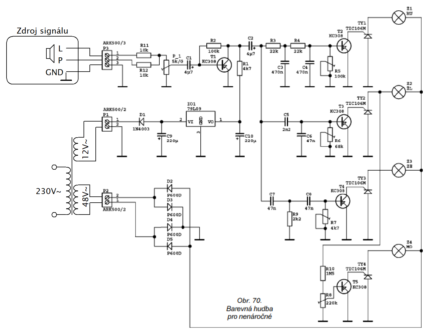

Zdravím ma tu niekto skúsenosti s touto schémou ?
Ďakujem.

Dik za schému ale tu prvú mam už v takom štádiu že ju mam skoro hotovú len mi neblikajú pripojene žiarovky po pripojení signálu ... Čí náhodou niekto nevie nejakú radu zo skúsenosti .

U té první schémy má být na svorky P2 připojen sekundár trafa 12 nebo 24V. A podle toho použité žárovky. Pak to nějak asi fungovat bude.

Hlavne to musí byť napájané striedavým napätím, takže klasický transformátor bez usmerňovača a bez filtračných kondenzátorov. Pri napájaní spínaným zdrojom, alebo jednosmerným laboratórnym zdrojom sa to len rozsvieti, ale blikať nebude.
Tyristory sú na 600V, takže by to šlo aj na 230V, ale spoločná zem so signálom je zárukou nejakého nešťastia.

No, Amperaku, k čemu máš připojený konektor P2? Pokud je to přímo na síť, přes země přivádíš napětí na ostatní konektory P1 a P3 a tak můžeš zničit připojená zařízení. Vždy hrozí prohození fáze a nuláku. A je otázkou času, kdy si někdo otestuje oddolnost proti 230V!
Jak píšou druzí.
P2 připoj na sekundár trafa, P1 na jiný střídavý zdroj galvanicky oddělený od P2 (další vinutí trafa).
Já bych asi vyzkoušel vyměnit tyristory za spínací tranzistory a namísto žárovek dát LEDky.

Za konektorom P2 je ešte usmerňovač, takže je jedno, kam by pripojil nulak a kam fázu. Po pripojení signálu by žiarovky prestali blikať, lebo bežný zdroj signálu by bol v tom okamihu vypečený.

původní zdroj je KE 2004/06 strana 34, kde autor píše o napájení z trafa 48V

48V? Question Shocked To je na aké žiarovky? Idea Confused

České dráhy používaly žárovky na 48 V...

Není to KE2006-4, ale KE6-2004.
Doplněné schema:
