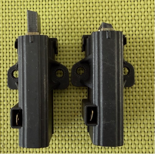

Mohou být přelomenné kabely , často v nalisování do fastonu.

To by viděl natavenou izolaci . Uhlíky jsou všechny stejné , jen jsou jiné držáky . v podstatě Laughing Laughing

Určitě bych zkontroloval uhlíky. Při manipulaci mohly ještě v důsledku otřesů trochu dosednout, a proto se motor roztočil. Jinak samozřejmě platí výše uvedené. Nevím, jak je pračka stará a jak moc je v provozu, jestli už má nárok na sjeté uhlíky.

To mě taky napadlo s tím uhlíkem, raději je prověřim. Nemám ale 5,5 nastrcak, 5 málo a 6 zase moc, protáčí se.

Tak jsem chtěl dneska opět prát a zase nic, tož jsem šel na uhlíky a bylo jasno Cool Ještě dotaz na odborníky, po výměně uhlíků děláte něco jako obroušení komutátoru, vyčištění drážek a zabroušení uhlíků?

Maco33 napsal(a):
...obroušení komutátoru, vyčištění drážek a zabroušení uhlíků?
Nic takového, žádné zabrušování, natož čištění drážek. Smysl by mělo pouze přesoustružení komutátoru, pokud by v něm byly vyjeté hluboké rýhy a to jistě nejsou. Nebudu vysvětlovat proč.
Prostě vyměnit uhlíky (na ty také nesahat) a hotovo. Po chvíli provozu si uhlíky sednou samy.
[size=9]Člověk se celý život učí jenom proto, aby ve stáří všechno zapomněl.
Příspěvky: 21373
PříspěvekZaslal: st květen 13 2026, 18:25    Předmět: Citovat
Žádný soustružení není než ve speciálu přípustné . Tyto vysokootáčkové motory po vyvážení v ložiscích nelze zlepšit . Naopak jedině zhoršit . Jen je namontuj správně , tím úkosem , je i na novém uhlíku .
