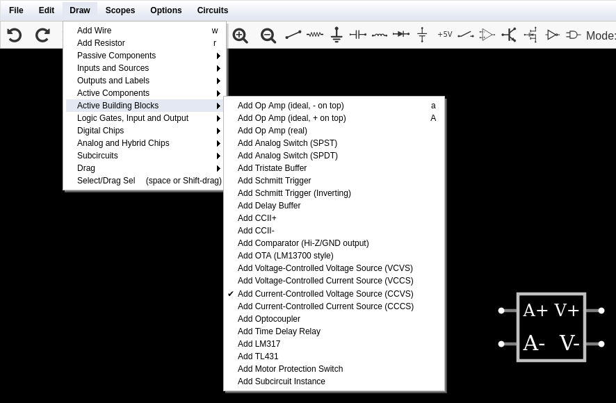

Tohle v bleděmodrém jsem měl u státnice - přenos dynama. Nepamatoval jsem si to a musel jsem to odvozovat. Jenže je to dávno, tak si možná uříznu kšandu.
Napětí na výstupu má kmitočet úměrný otáčkám a závislý na řídící veličině - magnetickém toku. Ve výstupním obvodu je odpor vinutí a jeho indukčnost. Chceme něco z toho zanedbat? Podobné stroje chceme malé a lehké, takže magnetický obvod bývá přesycený docela dost.
Magnetický tok závisí na budicím proudu. Nelineárně a s hysterezí. Chceme to zanedbat? S tímhle mě naštěstí komis nemordovala. Budicí proud závisí na budicím napětí, opět je tam odpor a indukčnost. Takže celkem dvě časové konstanty, tak mi to tenkrát taky vyšlo.
Asi tam budou další jevy vzniklé třeba spínáním diod a zpětným vlivem zátěže. To už nedám.
Z toho se dá poskládat náhradní schéma: odpory, indukčnosti a řízený zdroj. Pokud se vykašleme na modelování mag. obvodu, tak tam může být jen proudem řízený zdroj napětí ve výstupním obvodu. Nelinearity by v tom řízeném zdroji šly ošetřit taky, ale to závisí na tom, co daný simulátor umí. Řízený zdroj střídavého napětí se dá udělat taky, zase podle toho, jak vypadají tyhle stavební bloky v simulátoru. Váš sim neznám, stačí mi SPICE.

h_honza napsal(a):
Ten simulátor je taký hračkarsky, všetko v ňom bliká, ale dokopy sa v ňom nedá poriadne nič urobiť. Prúdom riadený napäťový zdroj tam je. V nastaveniach má jeden riadok, do ktorého sa dá zapísať funkcia, napríklad 12*a*sin(2*pi*50*t).
Problém je v tom, že makozrout nevie, čo chce. Budete mu radiť "kolečko" a po piatich stranách z neho vypadne, že on chcel "kolo". Ja by som to nechal tak, nech si to premyslí. A až v tom bude mať jasno, čo vlastne chce, tak už možno ani nebude treba.
