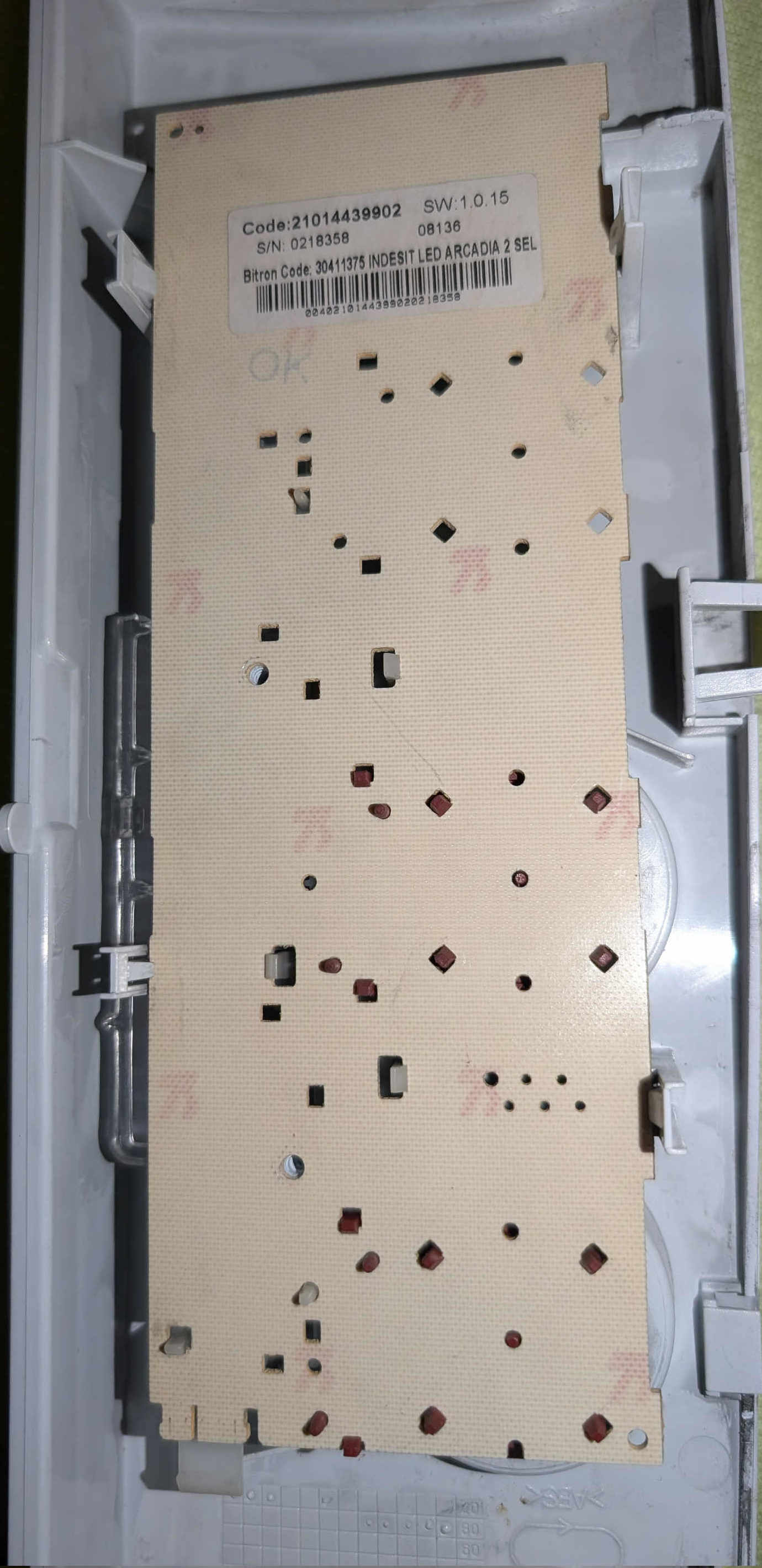

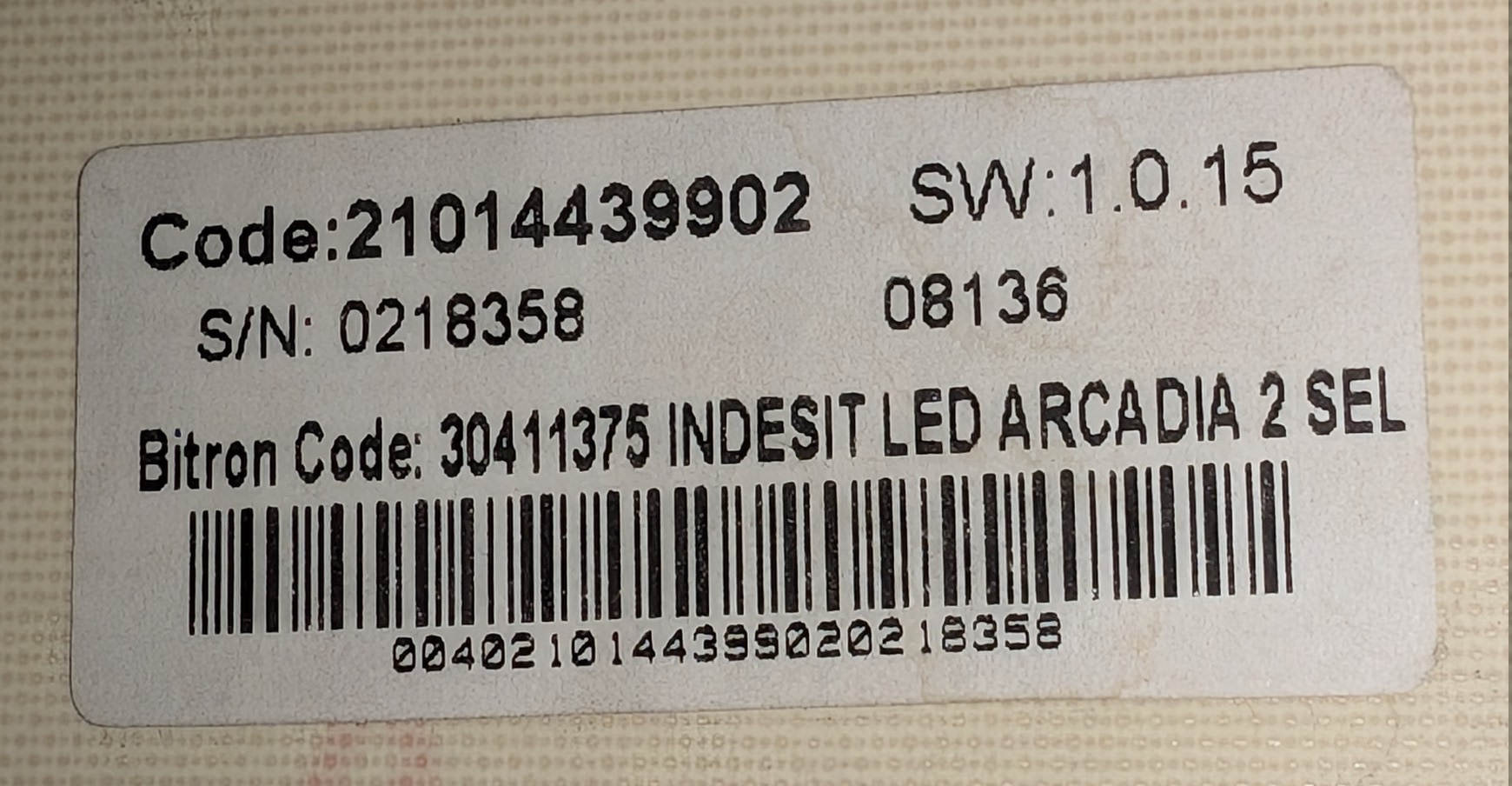

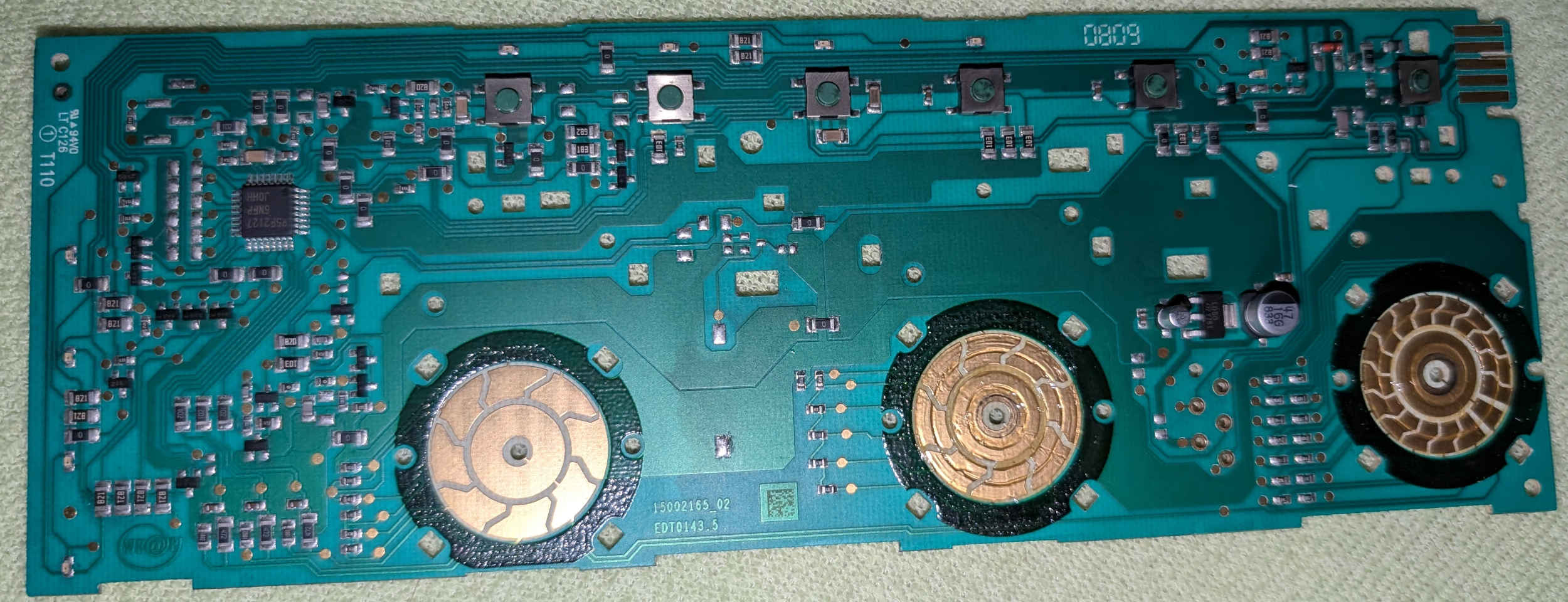

Rozeslal jsem mejl do servisů co znamená ta kombinace blikání LEDek a zatím jsem odpověď nedostal.
Presostat jasně cvaká a napětí mění hodnoty skokově. Lineární asi nebude.
Chybový kód. Bliká to podle F01 a F17. Tedy zkrat motoru, a nebo zámek. Ty skryté diody tam jsou i se spínači na desce. Nejsou však vyvedeny přes tlačítka na panel(masar už o tom psal) na str.9.
Řízení motoru přes triak Q007 - no já jsem si říkal, jak se vlastně řídí otáčky motoru. Chtěl jsem se pak zeptat na závěr... takže si škrtám jednu doplňující otázku. Smile dík za vysvětlení. Už to studuju jak triak v tomto pracuje. Procesor tedy z pinu 30 při otáčkách motoru posílá pulzy podle programu ve správný čas sinusovky. A tyto pulzy bez osciloskopu nezměřím. Takže nevíme, jestli po zapojení pračky do sítě ten pin dává AC, nebo DC 1,8V trvale.
Osciloskop - Ten nemám, ale na multimetru AXIO AX-582B mám frekvence, jestli to aspoň na něco pomůže. Zkusil jsem nastavit na MM frekvenci a na displeji se ukázal 50Hz aniž bych měl hroty k čemukoliv připojené. Asi to chytá EM ze vzduchu. Nicméně, když jsem černý hrot dal na GND a červený na B Q015, nebo pin 30 procesoru, bylo tam furt 50Hz. Nevím, jestli blbě měřím, nebo tam je fakt 50Hz... Nikdy jsem frekvenci neměřil...
Pin 30 procesoru - AC - při zapojení pračky do sítě je na okamžik 2,36V a spadne to hned na 0,00V a tak do sekundy to skočí asi na 1V a zase spadne na 0,00V.
Na B Q015 - AC - při zapnutí pračky do sítě je 0,5V a spadne to na 0,01V a pak to zakolísá mezi 0,01 a 0,00V a skončí na 0,00V.
Na B Q015 - DC při zapnutí je 0,70V a spadne to na 0,69V.
Na K Q015 - DC - při zapnutí pračky do sítě 0,07V a za 2s to vyleze na 0,14V.
Na K Q015 - AC - při zapnutí pračky do sítě 0,04V a pak to za 2s spadne na 0,00V.
Mezi odpory PR7(u pinu 30 procesoru) a R089(na schématu pod B Q015) při zapnutí pračky do sítě je 2,23V a pak spadne na 1,35V.
Propojení pinu 30 s GND přes 470ohm - Místo zámku jsem zapojil žárovku 60W, abych viděl blikání. Když jsem přiložil hrot na pin 30, nestalo se nic. Ani nesnížila jas. Když jsem přiložil hrot na pin 23 submodulu, zhasla. Když na B Q015, zhasla. Test s propojením šroubováku B a E Q015 jsem tedy nezkoušel.
Zkusil jsem taky odpor 100ohm a výsledek je tentýž.

Příspěvky: 14286
PříspěvekZaslal: út květen 12 2026, 21:21    Předmět: Citovat
Takže při 1.8V na výstupu žádná "střídavina". Podezření na vadu portu tedy trvá. Ale důkaz to není.
