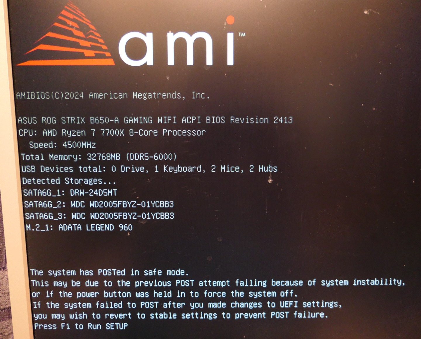

Jinak přerušit napájení PC při nabíhání do BIOSU není moc vhodné, spadlo to do jakéhosi nouzového hlášení... No asi naštěstí bez následků. Vlezl jsem do setupu a pak dal exit, Windows normálně naběhly. Ale podruhý to nebudu zkoušet.

Ta hlaska je celkem normalka. Dnesni biosy maj neco jako watchdog, ze kdyz treba moc pretaktujes cpu/pamet a zcihlis to, tak bios to spatne nastaveni po nekolika neuspesnych startech resetuje a da ti moznost to zmenit. Vetsi prdel sem zazil, kdyz pocitaci vypadl proud, kdyz byl uspany v rezimu suspend to RAM (nevedel sem o tom). Po zmackuto power se jen roztocily vetraky a cerno, nasledoval nekonecny cyklus vypnuti, zapnuti na par sekud a opet vypnuti. Vyborna vec pro HDD asi. Nakonec sem nasel, ze na Gigabyte pomuze magicka kombinace drzet reset behem zapnuti (a ne, obligatni clear cmos jumperm na to nemelo zadny efekt)
