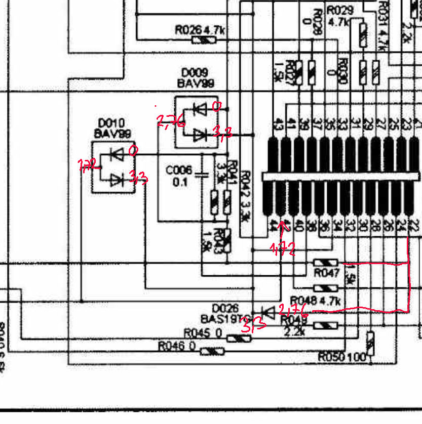

Na pinech submodulu jsem naměřil toto:
Na 22 v rozepnutém stavu 0,19V.
Na 22 v sepnutém stavu 2,76V
Na 38 v rozepnutém stavu 0,19V.
Na 38 v sepnutém 2,76V.

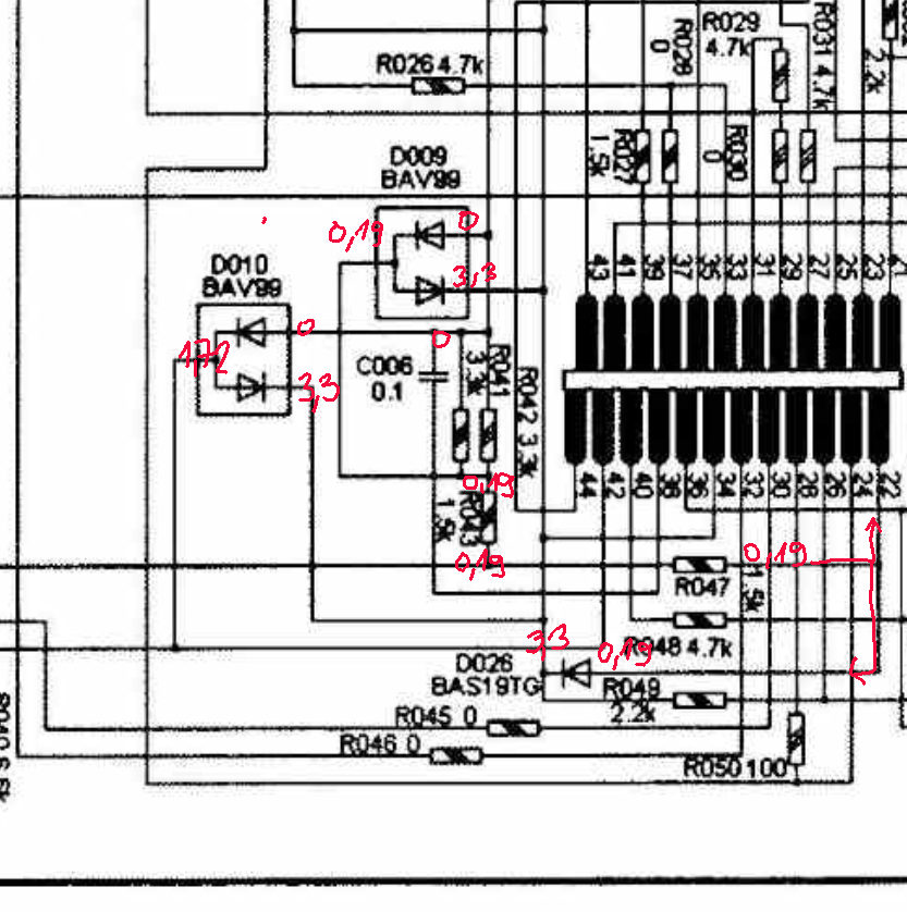

Pokud na J004 propojím 1 a 2 před zapojením do sítě, mohu zmáčknout ON/OFF(pračka rozsvítí všechny LED a zhasne vše krom LED zámku- takto to má být). A když zmáčknu START, neděje se nic. Za 20min se rozjede čerpadlo na 5min a při tom blikají LEDky zámku a RAPID WASH. Víz. níže popis pokusu.
Když 1 a 2 na J004 spojím až po stisku START, tak dle nastaveného programu se rozjede daná periférie na 1s, zastaví a za 20min. se rozjede čerpadlo na 5min a blikají LEDky zámku a RAPID WASH.
Provedl jsem i tento test jak popisuješ. Napustil jsem vodu tak, aby presostat sepnul, zavřel jsem dvířka(propojil piny 1 a 2 na J004), připojil pračku do sítě, zmáčkl ON/OFF, START. LED zámku svítila(neblikala), což je normální stav.
Za 20min.se roztočil motor na plné obrátky na asi 1s a pak se začalo 5min odčerpávat. Při jízdě motoru a čerpadla a následně po té, začaly blikat LED zámku a RAPID WASH.
Zkusil jsem i pokus, že jsem sepnul zámek, zapojil pračku do sítě, ON/OFF, START. Bez napuštěné vody. Za 20min se začala voda na 5min odčerpávat a blikaly při tom ty 2 LED.
Presostat a signál z pinu 1 na J006: Podle všeho by se mělo jednat o havarijní úroveň. Presostat normálně sepne při tlaku 100(jednotky nevím) kontakty 11 a 14. A pokud překročí 380, sepne se 11 a 16.
Měření - vždy proti -12V.
Na pinu 30 procesoru je při při zapnutí pračky do sítě na 2s 3,24V a pak z ničeho nic klesne na 1,81V. Když pak zmáčknu ON/OFF, tak se na 2s zase zvedne na 3.24V a zase klesne na 1,81V. Když pak zmáčknu START, zůstane 1,81V a když pak resetuji dlouhým stiskem START, opět se zvedne na 3.24s na 2s a pak zase spadne na 1,81V.
Odpor R089 u B tranzistoru má 1,5k. Odpor PR7 u procesoru co vede z pinu 30 má 1k ohm.
Napětí na pinu 1 procesoru je vždy 3.27V a pin 64 má 0V za všech okolností startu/resetu/on/off.

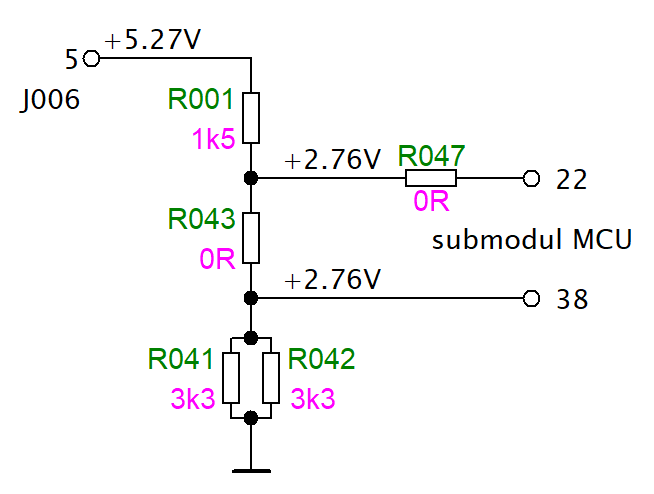

Prošel jsem si cestičky od pinu 5 J006 a je tam jedna jinakost než na schématu. Ve schématu je R001(kousek pod J006) 0 ohm a R047(pod piny submodulu) je 1,5k ohm. Na desce jsou prohozeny.
Když jsou na J006 rozpojeny 3 a 5, tak na 5 je 0,19V. To jde až k 22 submodulu. Pod pinem 22 je odbočka na diodu D026. Na anodě má 0,19V a na katodě 3.30V. Víc viz.obrázek 032.jpg.
Když jsou na J006 spojeny 3 a 5, tak na pinu 5 je 5,27V a hned za R001 je 2,76V. A u submodulu je viz.033.jpg

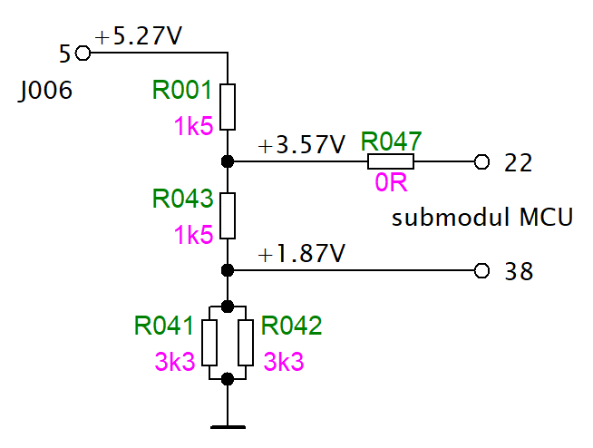

Příspěvky: 14286
PříspěvekZaslal: ne květen 10 2026, 13:53    Předmět: Citovat
Servo napsal(a):
To také neodpovídá pouhému přehození hodnot R001 a R047. Podle Ohmova zákona by tam měly být hodnoty na obrázku. Ještě to zkontroluj. I když to nebude fatální, pořádek "muší bejt". Hodnoty na pinu 42 submodulu s J006 nesouvisí, na tvém schematu jsou "navíc".
Napěťové poměry na děliči z výstupu presostatu, určené výpočtem.

PříspěvekZaslal: ne květen 10 2026, 17:52    Předmět: Citovat
To schéma není graficky úplně ok. Měl jsem za to, že pin38 submodulu je spojen jen s kondíkem C006. Ty jsi poslal překreslený obvod kde je ještě propojení na R041 a R042 a je to tak.
R043=0 ohm
R041=1,6k ohm
R042=1,6k ohm
Příspěvky: 14286
PříspěvekZaslal: ne květen 10 2026, 18:15    Předmět: Citovat
Ty tečky spojů na původním schematu jsou málo vidět.
Když měříš odpor dvou paralelně spojených rezistorů R041, R042, pak u každého naměříš výslednou hodnotu.
Takže R041 i R042 mají 3k3 podle schematu i ve skutečnosti.
Odpor R043 a R047 mají na schematu 1k5, ve skutečnosti 0Ω.
A rázem odpovídají i velikosti naměřených napětí - viz obrázek.
Na funkci agronoma to sice nemá vliv, ALE...
Naměřená napětí odpovídají vypočteným z tohoto schematu.
