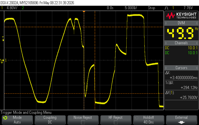

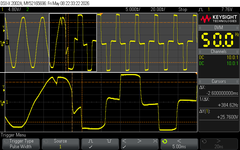

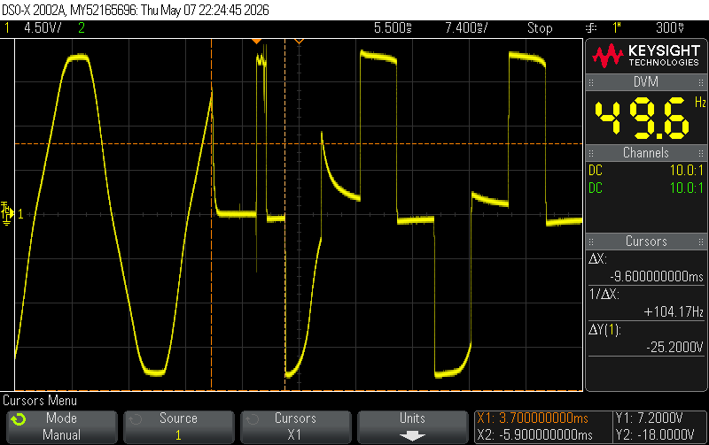

PříspěvekZaslal: pá květen 08 2026, 22:08    Předmět: Citovat
https://www.rajce.idnes.cz/memristor/album/apc-back-ups-cs-500
Měřil jsem výstupní průběh APC Back-UPS CS 500 (vyrobena 2003) a jak dlouho trvá spuštění meniče. Trvá to jak kdy, většinou okolo 8ms. To by mohlo stačit, ne?
Měřil jsem to jenom přes AC - AC adaptér 9V. Zátěž byla 100W žárovka.
Ale rozhodně už bych měl změřit možné vyschlé elyty v APC Back-UPS CS 500...
EDIT: Někdy si snad koupím sondu 100:1 k osciloskopu.

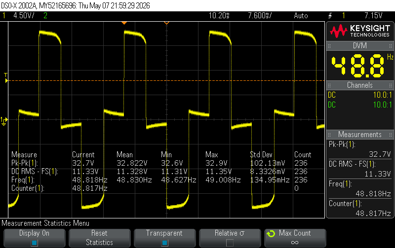

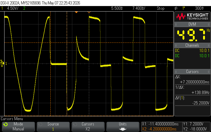

PříspěvekZaslal: pá květen 08 2026, 22:15    Předmět: Citovat
https://www.rajce.idnes.cz/memristor/album/back-ups-400
Pro porovnání jsem změřil i výstupní průběhy na Back UPS 400 (vyrobena asi 1992). Zátěž byla puštěný PC. Měnič nabíhá o něco rychleji...

RayeR
Založen: Aug 02, 2009
Příspěvky: 1760
PříspěvekZaslal: pá květen 08 2026, 22:43    Předmět: Citovat
Tak kdyz uz si konecne vytahl skopek, tak jeste zmer tu Back-UPS CS 500 s PC zdrojem, at vidime, jesi nedela nake divociny nebo to bude spis problem zdroje. Prepnuti za cca pulperiodu mi pride ok, ten kybl ve zdroji musi chvilku vydrzet.

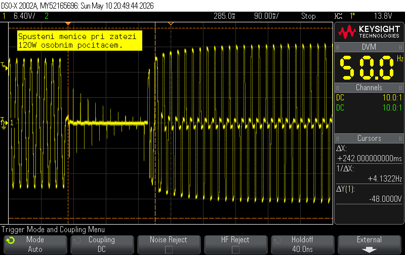

PříspěvekZaslal: ne květen 10 2026, 21:19    Předmět: Citovat
RayeR napsal(a):
(...)zmer tu Back-UPS CS 500 s PC zdrojem
Tak jsem to konečně změřil. Bohužel teda zase přes 9V AC-AC adaptér. Je vidět, že měnič nabíhá nějak pomalu, asi 242 milisekund. Sad Sad

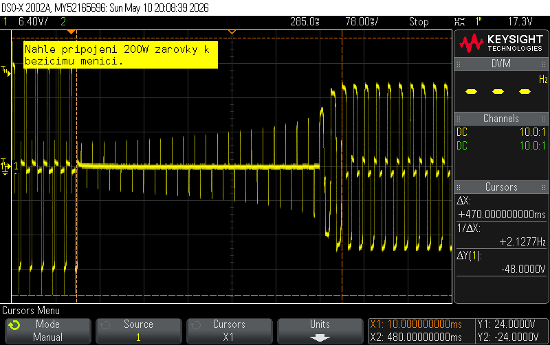

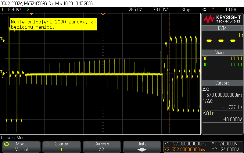

PříspěvekZaslal: ne květen 10 2026, 21:26    Předmět: Citovat
Nechal jsem běžet měnič Back-UPS CS 500 a připojil k němu studenou 200W žárovku, teda dvě 100W paralelně. Za studena mají odpor asi 19 Ohm, takže krátkodobej odběr je až 12A. Měnič to dost rozhodilo, trvalo okolo 500 milisekund, než se zase rozjel...

Příspěvky: 35579
PříspěvekZaslal: ne květen 10 2026, 21:30    Předmět: Citovat
Hydrawerk napsal(a):
RayeR napsal(a):
Ty potřebuješ zdroj, kterej má Ri v řádu TISÍCIN ohmu, maximálně JEDNU SETINU ohmu = 10 TISÍCIN ohmu. Tím můžeš simulovat Pb akučko - ne nějakou škatulkou s Ri v řádu jednotek ohmu.

PříspěvekZaslal: ne květen 10 2026, 21:38    Předmět: Citovat
EKKAR napsal(a):
Simulovat Pb akumulátor? Proč vlastně? Používám skutečnej novej 12V 7,9Ah akumulátor. https://www.rajce.idnes.cz/memristor/album/apc-back-ups-cs-500/1710144164
https://www.yuasa.com/en-de/sw280
https://www.tme.eu/cz/details/accu-sw280_y/kyselinove-akumulatory/yuasa/sw280/
(Někteří prodejci udávají 9Ah...)

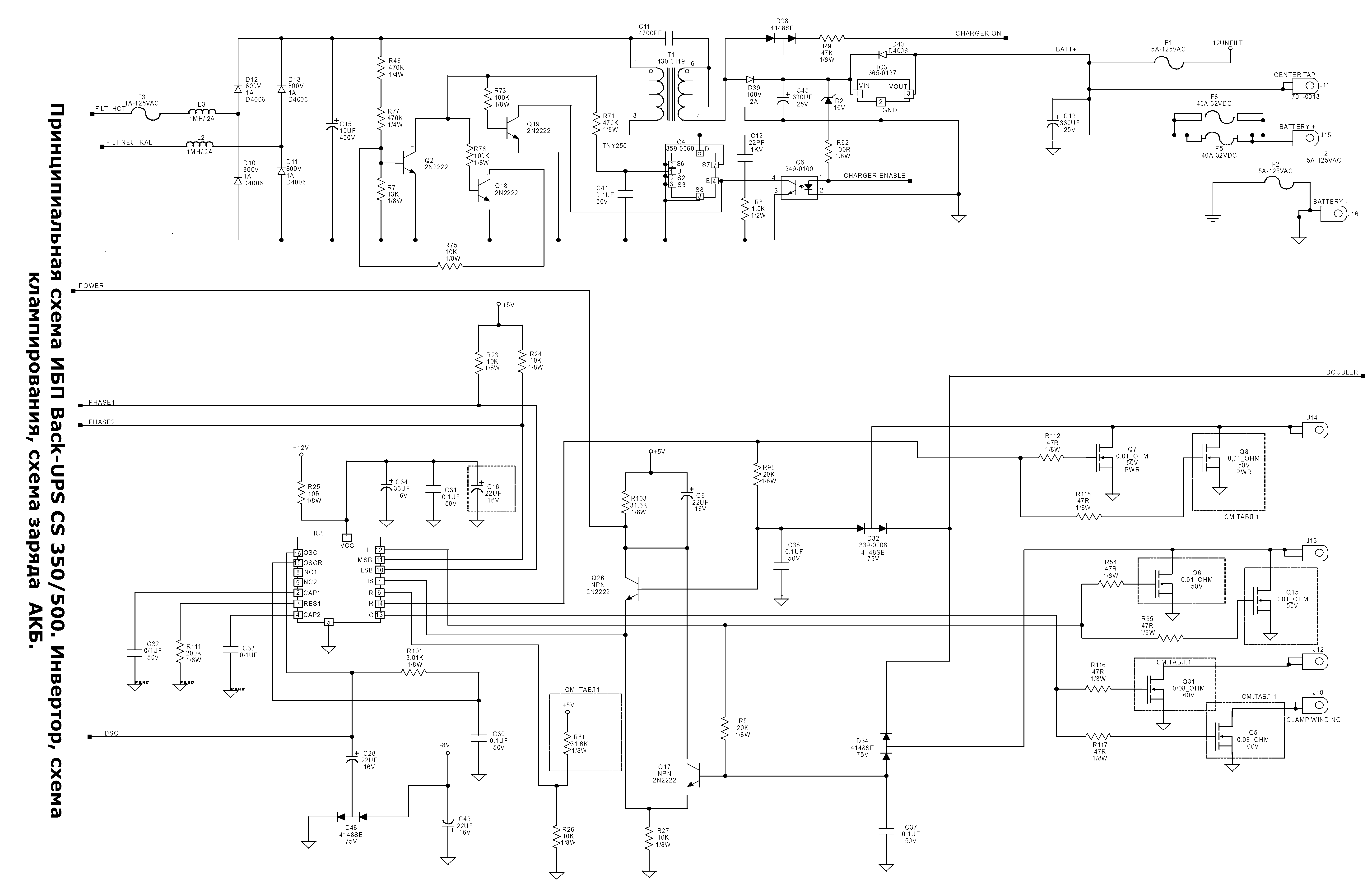

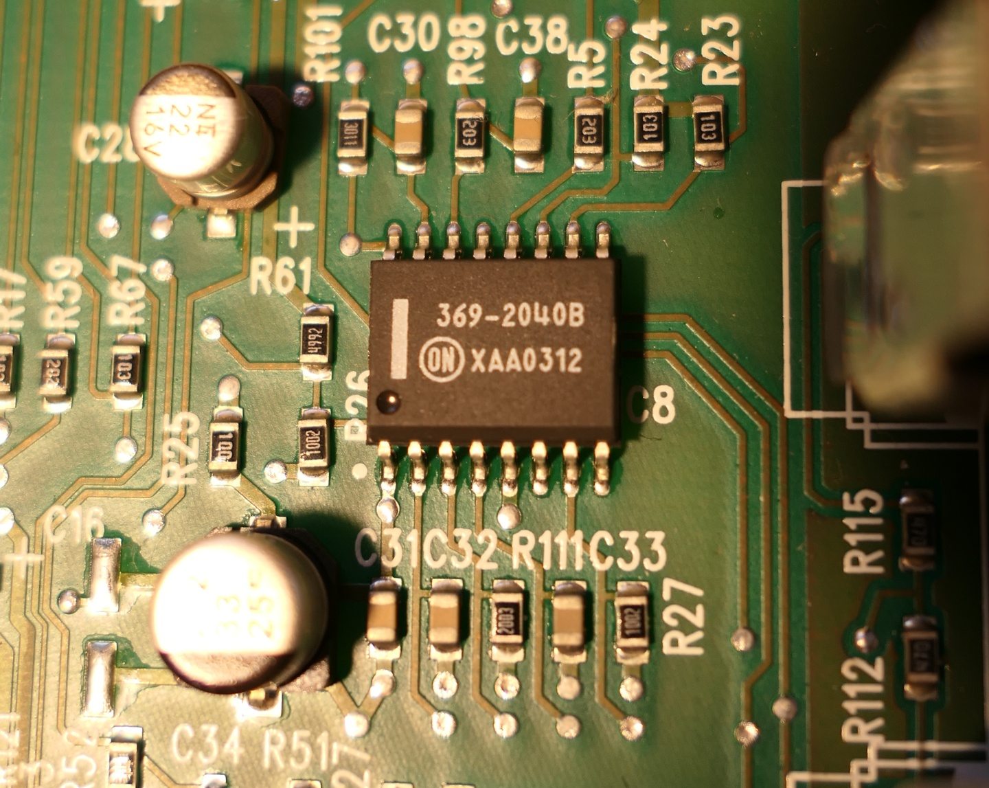

PříspěvekZaslal: ne květen 10 2026, 21:51    Předmět: Citovat
Co je zač XAA0312 od firmy Onsemi na pozici IC8? Nějaký zákaznický IO na řízení měničů? Datasheet jsem nenašel, Google ho vůbec nezná... Prozkoumám, jestli okolo něho není nějaký vyschlý elyt nebo jiný problém...
