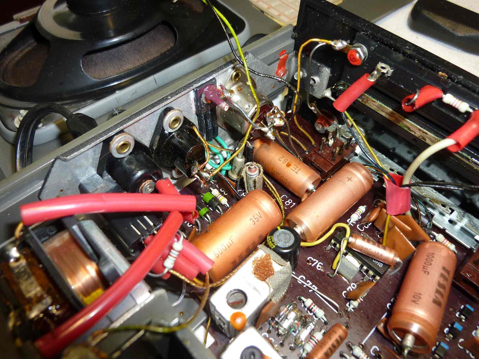

Spína to 9V. Stabilizačný trand bol v skrate, ten som už vymenil za niečo zo šuplíka. Pokiaľ spínač nepôjde rozumne rozobrať... uvažoval som pod isostat dať mikrospínač ktorý by otváral MOSFET. Pako
Kedysi som nejaký isostat opravoval, ale už si vážne nepamätám ktorým smerom sa rozoberal, a či musel ísť dolu z kovovej lišty.

Nemusí, tuším elyt von, jednu nožičku? Závlačku, pružinu, a von to perko a štift, vytlačíš to vzad. No problém pre teba, ak by bol, rád si po návrate do ba prídem zabastliť Smile
Šlo to rýchlo, plus na zakrivenú pinzetu omotať handričku, kontox a do tej pevnej časti odzadu riadny sex.. (je to tam opálené). Skrat stab. spoznáš dľa zvýšeného brumu pri mute...
Příspěvky: 6604
PříspěvekZaslal: so květen 09 2026, 17:05    Předmět: Citovat
Akurát jeden elektrolyt ti tam zavadzia, ale ten sa dá z plošaku vybrať podstatne jednoduchšie, než izostat. Laughing

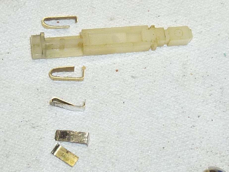

Už to mám von, rozoberá sa to smerom dnu. Bolo treba podvihnúť jednou nožičkou obidva kondenzátory. Tá oska isostatu je totiž dosť dlhá a musela celá von, kontakty sú prístupné zospodu od dosky. Kontakty boli tak odiskrené, že sa v ich ohybe zlomili. To by kontox neopravil. Už som z mosadzného pliešku vyrobil nové kontakty (foto) a idem to poskladať. Pomôže kúsok bužírky do ktorej to zastrčím, a z nej presuniem rovno do isostatu.
