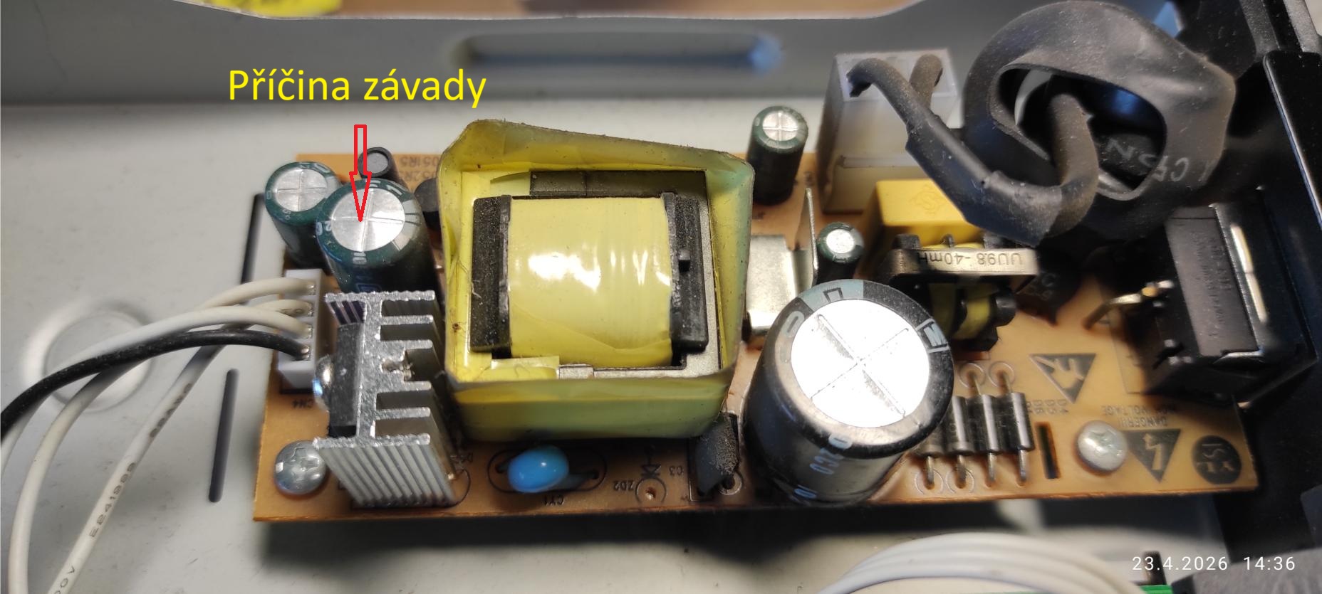

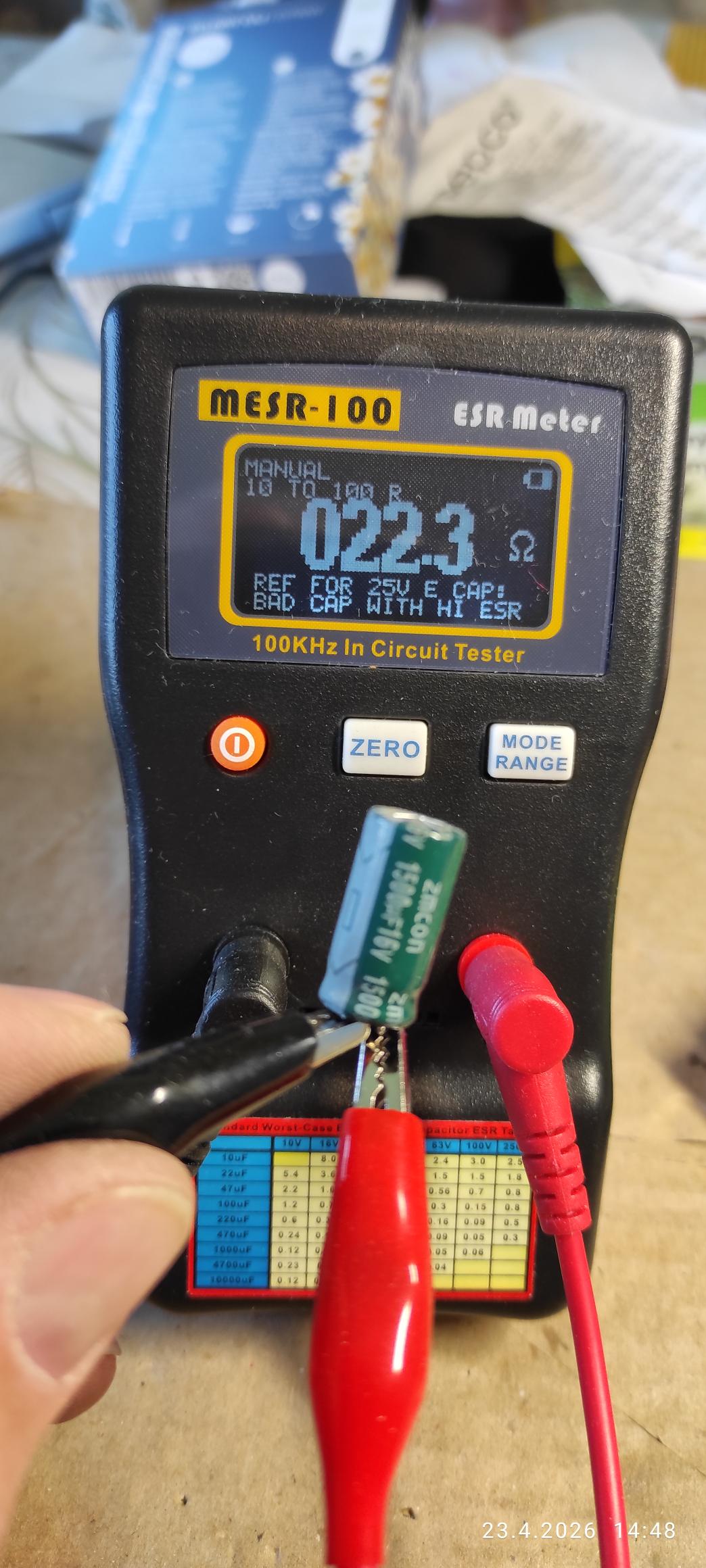

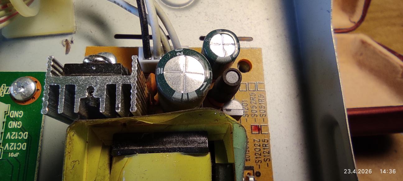

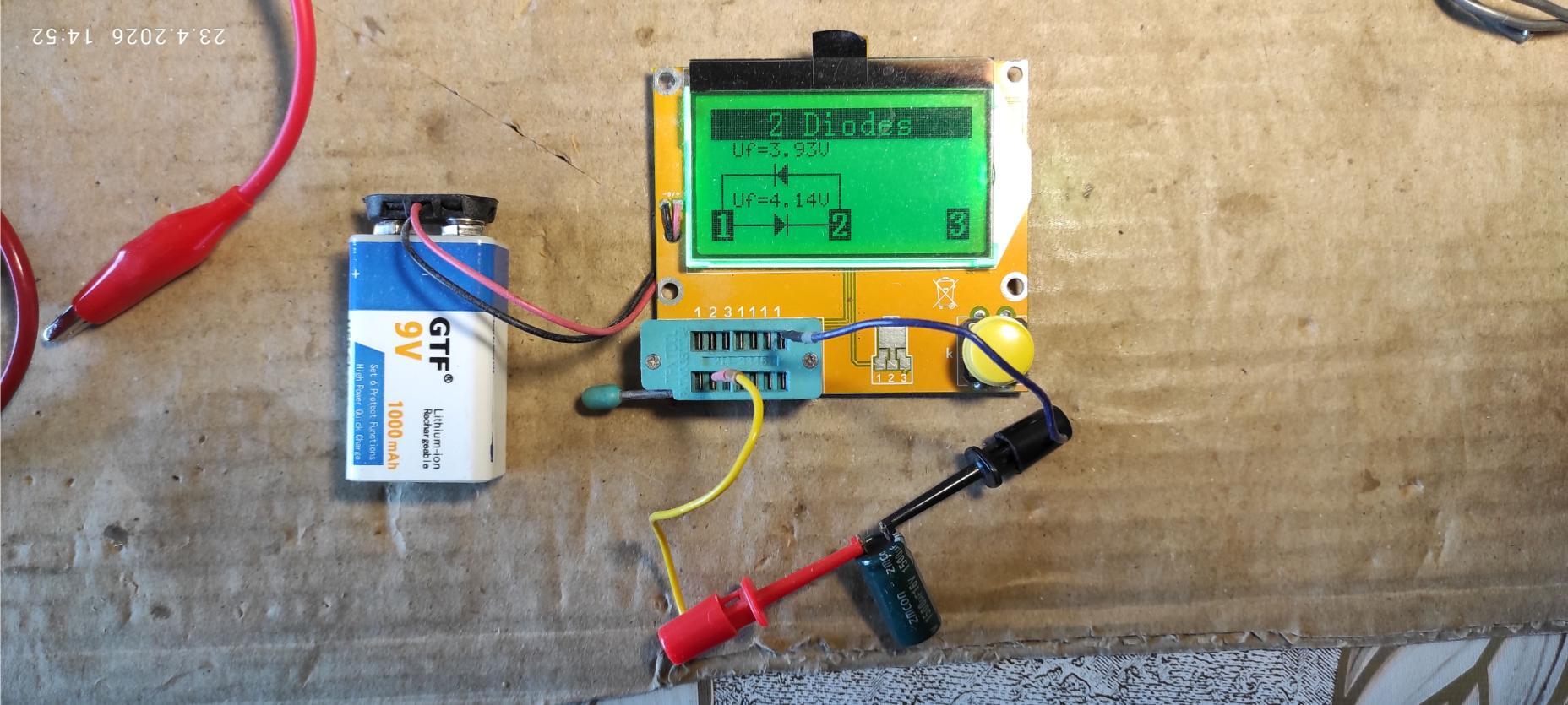

Měl jsem a ještě mám plno chození po doktorech, čeká mě trhání 6 zubů a také operace takže jsem kamarádce tenkrát zatím půjčil svůj náhradní satelitní přijímač než ten její zprovozním. Dnes jsem měl relativně klid a hlavně náladu do opravy tak jsem jej otevřel. Hned po odkrytování mi padnul do oka nafouklý kondenzátor 1500µF/16V na výstupu 12V. Po jeho vypájení a změření ESR bylo jasné že je příčinou nefunkčnosti sat. přijímače. Momentálně jsem doma neměl kondenzátor s takovou kapacitou tak jsem použil pouze 1000µF/16V, chtěl jsem zespodu přidat paralelně 470µF/25V ale je tam málo místa tak se mi tam nevešel. Nějakou dobu vydrží a kdyby zase odešel tak tam dám takový jaký tam byl s vyšším napětím třebas. Ten původní měl ESR 22,3Ω a kapacitu na univerzálním měřáku z Aliexpress ani neukázalo , místo toho zobrazilo paralelně propojené diody proti sobě polaritou.
Pro svůj klid a jistotu jsem proměřil všechny další elyty a ty byly v pořádku.
Satelitní přijímač funguje tak to je hlavní. Wink
