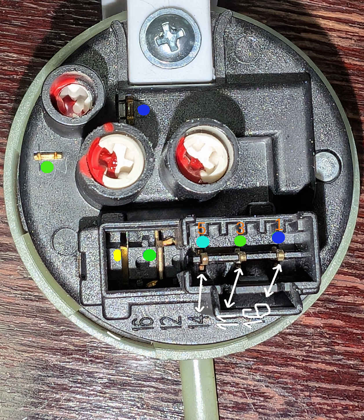

Presostat má 3 vývody na obrázku označené zeleně(3x).
Pak má měřící kontakty, které jsou označeny modře(3x) a dva z nich jsou propojeny se zelenými.
Žlutě je označen zdánlivý kontakt, který tak vypadá na fotce, ale je tam jen hluboká úzká díra.
Proměřil jsem všechny tři kombinace zelených pinů. Nepropípne ani jeden a to ani když z citem profouknu a presostat cvakne. Nemyslím si tedy, že se hrabeme v něčem zbytečně.
Ve většině návodů na YT se uvádí, že když má 3 nožičky, má mít mezi dvěmi nějaké propojení a při cvaknutí se propojení změní. Jenže nejsem schopen říct ze schématu, co s čím se má propojit.
Vodu tam teď lít nemá smysl, protože i když cvakne, nic nepropojí.
Procházím schéma a desku ŘJ. Tři vodiče z presostatu vedou pouze na piny 1 3 a 5 svorkovnice. Pin 4 vede na -12V, ale s presostatem spojen není.

Podle dostupných (různých) info by při tom "cvaknutí" mělo dojít ke dvěma událostem:
1. Rozpojení pinů 11-12 (prostřední se zelenou tečkou s nezapojeným pinem s modrou tečkou). Není zřejmě v pračce využito.
2. Sepnutí pinů 11-14 (podle označení na tělese presostatu)
Ověřuj to ohmetrem, pípák nemusí reagovat na větším odporu.
V každém případě by se reakce presostatu měly objevit na pinech 1 a 5 konektoru J6 v podobě ne/přítomnosti napětí +5V (měřeno proti GND(-12V)).
Simulaci těchto reakcí lze tedy provést propojováním pinu 3 s pinem 1 a 5 tohoto konektoru.

Tři vodiče z presostatu vedou pouze na piny 1 3 a 5 svorkovnice. Pin 4 vede na -12V, ale s presostatem spojen není...
Místo barevných teček jsi mohl napsat, který pin konektoru je spojen se kterým pinem na fotce. Takhle mi to připomíná školní rébus.

PříspěvekZaslal: čt květen 07 2026, 12:44    Předmět: Citovat
Upravil jsem obrázek - je výše.
Z ŘJ na presostat jdou jen 3 vodiče. Barevně jsou slazeny tak, aby bylo jasné ktere kontakty jsou s kterým propojené v základním stavu. Jsou ty 14 11 a 16pravá. Ostatní piny nejsou ani piny, spíš měřící body. Jsou obnažené a nikdy k nim nic nevedlo.
Zelená - 5V
Tyrkyzova - není s níčím propojená.
Žlutá - není kontakt, byť to na obrázku tak vypadá.
Čísla jsem dopsal.
Přemostil jsem 14 a 11 na svorce presostatu na ŘJ ale nic se nedělo.
Když jsem propojil 11 a 16, při pracím režimu opět jen šplouchlo do nádržky a stop. V režimu odčerpání vody se sepnulo čerpadlo na 1-2s a konec.
Možná, že ŘJ očekává nějaký proud, který drátem nedocílím. Z boku presostatu je napsáno toto: 11-14 2mA 5VDC 30E3 / 11-16 2mA 5VDC 1 0E3
Piny na presostatu jsem proměřil vzájemně i na 200Mohm rozsahu a vždy OL.
Může jednotka testovat triaky aniž by nesepnulo relé? Protože na mé pračce nikdy na začátku pracího cyklu motor, spirála, nebo čerpadlo nesepnulo. Když se zaklapl zámek, začala se napouštět voda. Po nějaké chvíli se začalo prádlo převalovat(motor). Pak zase napouštět. Podle situace, kolik a jak moc savé bylo prádlo.

PříspěvekZaslal: čt květen 07 2026, 13:06    Předmět: Citovat
S tebou bych asi zabloudil i doma na zahradě.
Barvičky si nech od cesty a napiš (konečně), že
pin 11 presostatu je spojen s pinem 3 konektoru J006 (to jediné jsem pochopil)
pin 14 nevíme s kterým pinem konektoru J006 je propojen (1 nebo 5?)
pin 16 nevíme s kterým pinem konektoru J006 je propojen (5 nebo 1?)
Pak jsem se ještě chtěl dozvědět, zda jsi měřil odpor mezi piny 11 a 12 v klidovém i "tlakovém" stavu (že je pin 12 nepoužitý není podstatné).
Abych aspoň něco "přidal" k DPH - jedno je podle mne jisté:
Pokud na pinech 1 a 5 konektoru J006 (a příslušných pinech 27,33 a 40 MCU) je 0V, ví procesor, že je buben bez vody.
