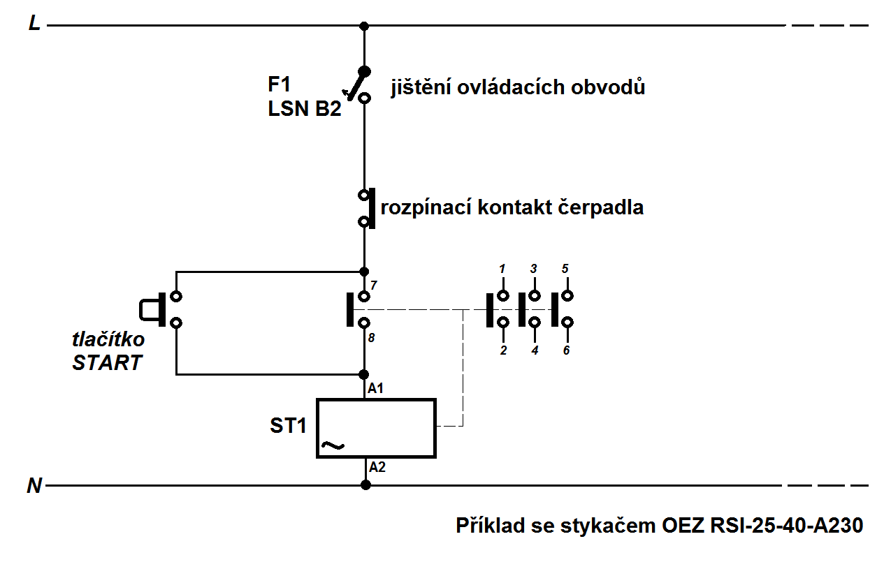

Ale já pořád nechápu PROČ by se to mělo celý zapojovat jinak, než "samopřídržný" zapojení relé s pomocným kontaktem, kterej je paralelně ke spínacímu tlačítku "Zapni" - protože když jednou vypadne napájení, tak relé odpadne tak jako tak - a k novýmu přítahu po obnovení napájení (a tím i k překlemování zapínacího tlačítka) potřebuje nový záměrný stlačení toho zapínacího tlačítka. A tu samou funkci jako vypnutí napájení udělá rozpínací tlačítko v sérii s cívkou - prostě tady stačí klasický dvojtlačítkový ovládání relé (nebo stykače) "Start/Stop", využívající "samopřídržnej" pomocnej kontakt relé/stykače. Nic dalšího není potřeba vymejšlet.

Přesně jak píše EKKAR. Jen jste si asi všichni nevšimli, že tazatel píše 230V/16A, na DIN lištu. Takže musí být relé asi na 230 V AC. Potom tedy žádné diody.

Prim: je to k vodárně, která má svou "lelektronickou logiku". Jde o to aby po odčerpání vody kdy tato "logika" vypne relé, se to relé musí nahodit ručně. Třeba až o dva dny pozděj. Aby to prostě zůstalo vypnuté i když by to mělo podle "logiky" jet nanovo... A těch 230V a 16A je jen pro upozornění, že to musí být na 230V... Je tam cca 1,5kW čerpadlo, které to má spínat...

Konečně jsi to napsal celé, což mělo být hned na začátku. Podle toho co popisuješ Ti opravdu stačí zapojení "ovládání relé tlačítkem", které vřadíš do série ke kontaktu relé vodárny.

O nějaké logice čerpadla dosud nebyla vůbec řeč, ale předpokládám, že má rozpínací kontakt, kterým přeruší napájení. Tím ztratí napájení i stykač (relé), odpadne a zůstane tak. Nastartovat to půjde, až logika řekne, že se čerpat může, jinak ani tlačítko nebude fungovat.
Jestli ani tato rada nepomůže, není pomoci.
To dole je očištěný a popsaný výstřižek ze staršího zapojení, ať to nemusím kreslit znovu.
