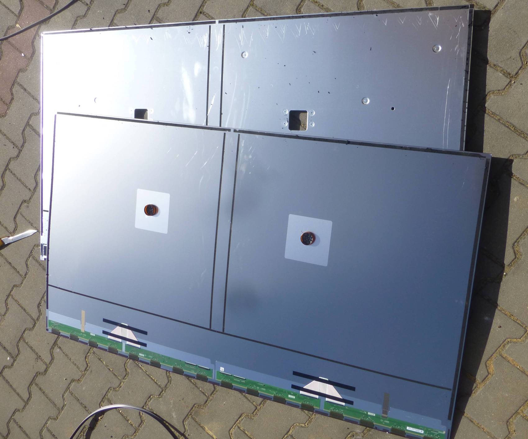

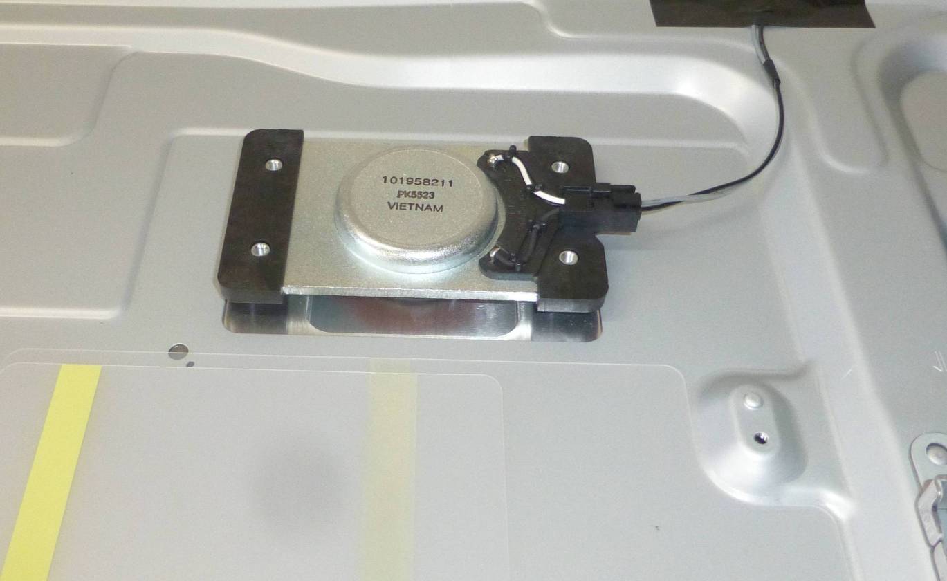

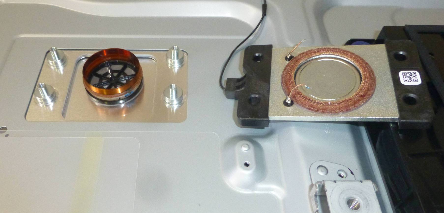

Rušil jsem minulý týden jednu 65 palcovou OLED SONY a vidím, že přišli na zajímavý zlepšovák - použít displej jako basový reproduktor. Pro ty co ještě žádnou OLED televizi nekuchali - displej je sice v porovnání s běžným LED panelem mechanicky velmi podobný, ale pro lepší chlazení je na něm přímo nalepena hliníková podložka. A jak jsem zjistil, u této SONY inženýry napdadlo na tu podožku nalepit kmitačku a přidat magnet...

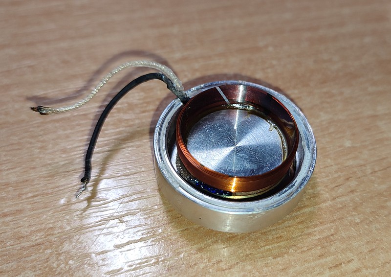

Na Ali predávajú takéto repráky aj ako hotové, aj so samolepiacou vrstvou na úchyt o vhodnú podložku.
Svojho času som skúšal na ne spraviť redukciu upevňujúcu diamantový hrot z gravírky pre homodomo vyorávák gramoplatní. Pochopitelne, nahrávalo to dobre iba nízke frekvencie, výšky šli do luftu Very Happy
