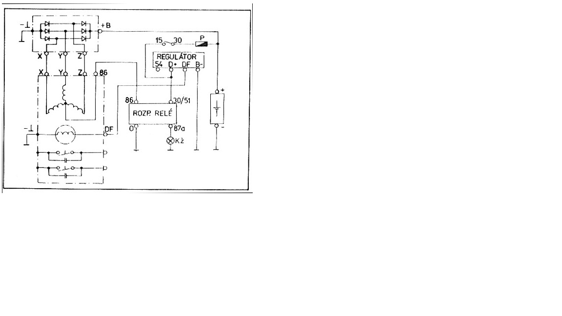

Zdravím, neměl by prosím někdo vnitřní schéma s popisem součástek, regulátoru alternátoru PAL co se dával do Škodovek 105-120 a Jawa 638,639 ? Někde jsem to měl, ale nemůžu najít. Děkuji.

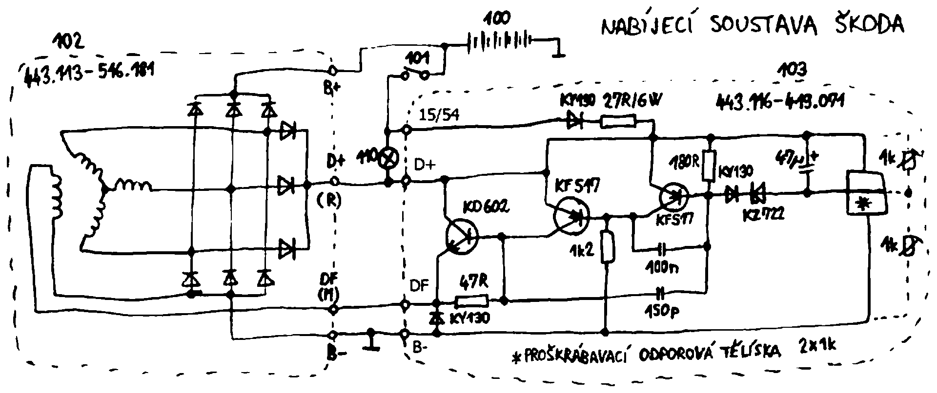

PříspěvekZaslal: po květen 04 2026, 23:35    Předmět: Citovat
nemůže to být tady ?
nebo tady ?

Ještě je jedno zapojení s PNP, NPN a NPN výkonovým tranzistorem. Chodilo to léta se 100% spolehlivostí. Měl jsem tam drátový potenciometr s jemným dostavením napětí (nejdřív volba na zimu o pár desetin víc, nakonec nastaveno a roky s ním nehýbáno). Pokusím se ho najít.

Porovnám to stím mojím, děkuji zatím za schéma. Mám to k alternátiru do Jawy, kde není zapojen vývod 54. Asi by se mi hodilo i to schéma s potenciometrem pro doladění nabíjecího napětí, jelikož v tom původním zapojení elektroinstalace není vývod alternátoru B+ přímo do relé na D+ ale jde přes konektory do spínačky a pak se vrací zpět teprve na D+, kde vznikají přechody a úbytek napětí a alternátor pak dává víc.

Podle čísla na boku by to měl být tento
Já tam měl na zimu diodu mezi altíkem a regulátorem, svorky D. To zvedlo napětí o úbytek na diodě.
