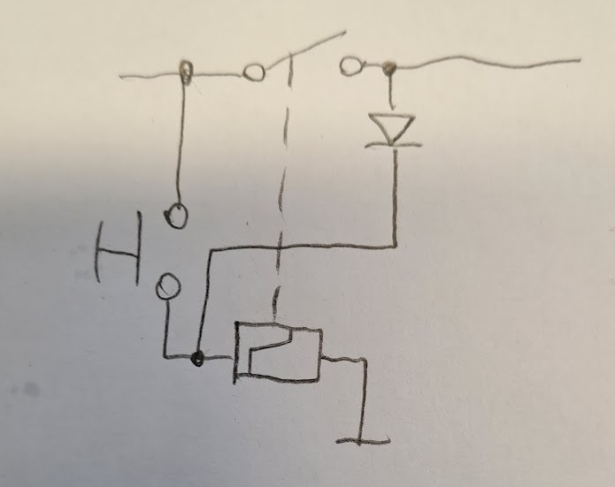

Zdravím bastlíře a bastířky. Měl bych jeden dotaz. Existuje nějaké relé (230V/16A) na DIN lištu, které když ztratí napájení, tak vypne a zůstane vypnuté do doby, než ho někdo aktivuje tlačítkem aby znova zaplo? Dá se k tomu použít impulsní relé?

Na to ti stačí jakékoliv obyčejné relé nebo stykač se dvěma spínacími kontakty a tlačítko.

Hledej zapojení samopřídrž.
Pokud to nepotřebuješ tlačítkem vypínat nebo za určitých okolností ani nepotřebuješ dva kontakty a stačí třeba obyčejný stykač k bojleru.

Jenicek: Ano to je jasné, že bez proudu vypne, ale potřebuju aby zůstalo vyplé i když se proud vrátí a do provozního (seplého) stavu se dá dát jen manuálně tlačítkem...

To je právě to nejjednodušší.
Kontak relé zapojíš mezi přívod L a L spotřebiče, paralelně k němu připojíš kontakt zapínacího tlačítka. Tlačítko musí snést zapínací proud spotřebiče, aby se nespeklo.
Cívku zapojíš mezi N a L spotřebiče.
Když stiskneš tlačítko, tak nahodíš cívku i spotřebič a až do zániku napájení to relé drží.
Kdybys to chtěl ještě druhým tlačítkem vypínat, tak zapojíš rozpínací tlačítko do série s cívkou.

Ten obrázek je nějaký divný - co si pomůžu, když sepnu relé tlačítkem, když ale přitom mám na spodním silovém kontaktu 24V trvale?

PříspěvekZaslal: út květen 05 2026, 15:14    Předmět: Citovat
Použil bych tohle zapojení (pro DC aplikaci) - dioda slouží k tomu, aby tlačítko nespínalo celý proud spotřebiče, ale jen proud do cívky.
Jakmile tlačítko pustím, proud přes diodu drží cívku sepnutou.
Jakmile na vstupu zmizí napětgí, cívka odpadne.
Jediný problém by mohl vzniknout v tom, že by zařízení na výstupu (=zátěž) mělo na napájení nějaký větší kondenzátor, který by po odpadu relé mohl ještě dodat náboj do cívky a ta by mohla znovu sepnout.
Ale i to by se dalo pořešit další diodou, která by byla nad spínacím kontaktem, katodou ke zdroji, přes ni by se tato teoretická kapacita vybila do zdroje.

PříspěvekZaslal: út květen 05 2026, 15:15    Předmět: Citovat
Já to vidím v pořádku. Stisknu čudl, relé sepne, pustím čudl, relé drží. Až do výpadku napájení.
Pro spínání spotřebiče lze použít jiný kontakt relé.
Příspěvky: 8270
PříspěvekZaslal: út květen 05 2026, 15:20    Předmět: Citovat
Aha, to jsem nepochopil, že tam ten druhý kontakt není zakreslený.
Ale to mmoje zapojení bude fungovat i s relátkem, které má jen jeden spínací kontakt.
