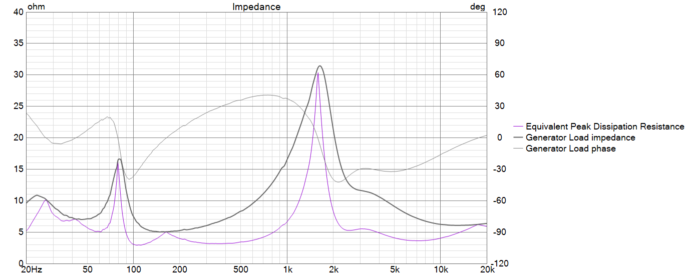

To byly vyhozené peníze. Tahle výhybka nebude správně fungovat jak z hlediska amplitudového (pásmo výšek 10dB nad basama a celkově totálně nevyrovnaná charakteristika), tak z hlediska impedance (což je mnohem horší), protože nad 3k klesá impedance pod 3 ohmy a EPDR dokonce pod 1,5 ohmu...
Ano, výhybka je levná, protože hodnoty cívek 0,36 a 0,24mH v podstatě neobsahují žádnou měď a k tomu jsou tam nejlevnější bipolární kondenzátory.
Se skutečnou výhybkou to může hrát a fungovat ještě mnohem líp. Takhle je to v reálu především z pohledu zesilovače mnohem horší, než s tím jedním 8uF kondíkem. Akorát to není tak uječený.

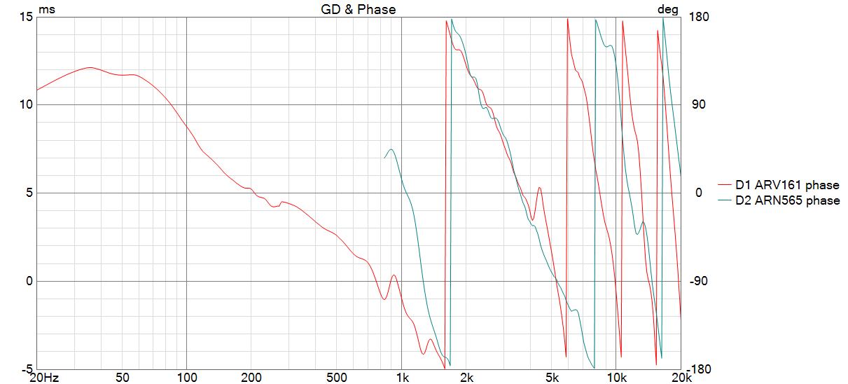

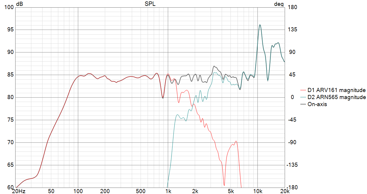

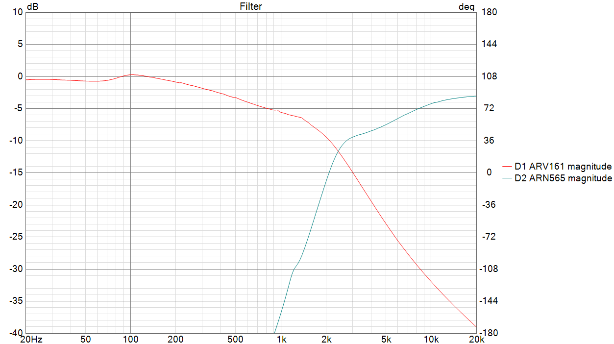

Já zas třeba používám výhybku svou...
 Velikost:  84.85 kB
 Zobrazeno:  8 krát
 Velikost:  71.73 kB
 Zobrazeno:  8 krát
 Velikost:  65.35 kB
 Zobrazeno:  7 krát
 Velikost:  71.89 kB
 Zobrazeno:  6 krát
